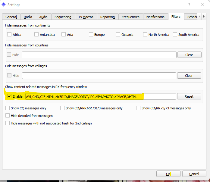

Автор программы JTDX UA3DJY по моей просьбе ввёл Show content фильтра в программу.
Декодированные макросы вида CALL/IMAGE отображаются в правой части приемного окна программы. Принятый программой макрос обрабатывается image controller и выводит содержимое на экран монитора.
вкккккы.png [ 33.76 Кб | Просмотров: 9506 ]
