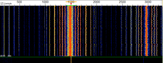

Привет, подскажите кто-нибудь использует автономные маяки wspr? Попробовал изделие от qrp labs, очень много побочных излучений.
wspr-ql.png [ 200.05 Кб | Просмотров: 25251 ]
Павел ex UA1-136-744

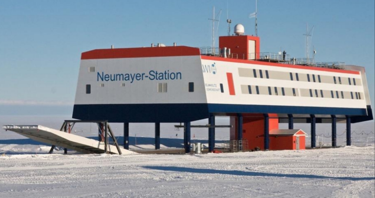

На 10.140 периодически с неплохим уровнем принимаю 2w wspr маяк с Антарктической станции Neumayer III - QRB почти 15 т.км.
Комментарий к файлу: Neumayer_st
20190201_165244.jpg [ 366.84 Кб | Просмотров: 22707 ]
Внизу слева на станции что за 'подиум' ? Для чего ?
73! de R1LB,
R1LB-5 Leonid.
Они мой сигнал приняли мощностью 5 Вт.
73! UA1AAY
Александр

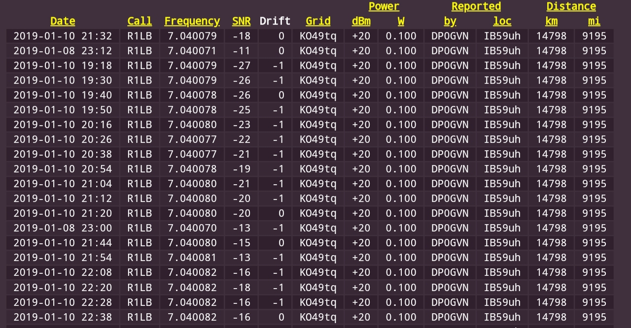

UA1AAY писал(а):
... сигнал приняли мощностью 5 Вт.
Для wspr mode это слишком большая мощность.
Комментарий к файлу: 7mc_100mw_wspr
20190203_005124.jpg [ 538.63 Кб | Просмотров: 22599 ]
100 mW @ Delta 84 m.
Слышат они там, конечно, лучше, чем мы их :))
73! de R1LB,
R1LB-5 Leonid.

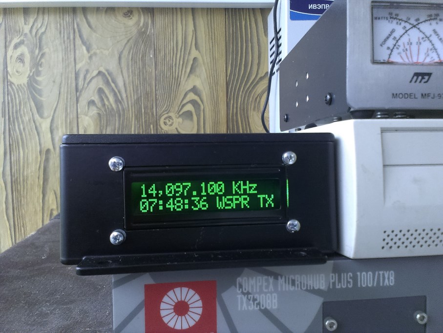

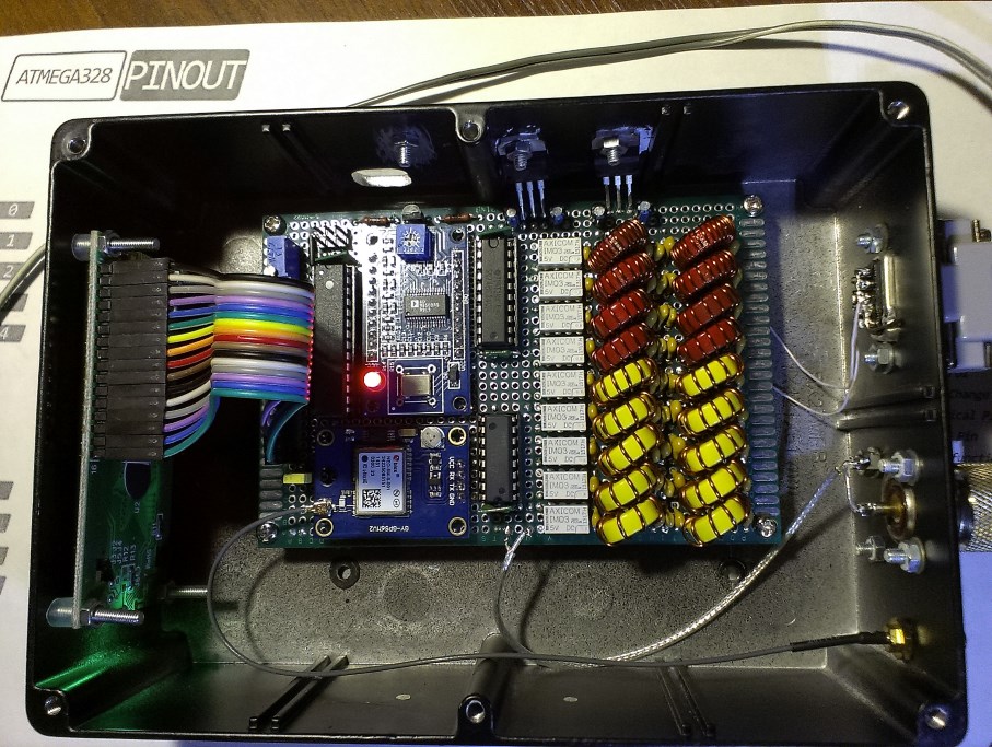

Давно хотел установить WSPR маяк, но времени не хватало на реализацию идеи. И тут Алексей RA4FHE предложил готовый маяк. Он собрал себе следующую версию, а старый отдал мне. Маяк был установлен у меня на даче, деревня Заборовье, Тихвинский район. Антенна HY-Gain AV-640. GPS приемник на подоконнике. Посмотреть прохождение можно на сайте https://www.wsprnet.org/drupal/wsprnet/map
Маяк работает на частотах КВ диапазона от 40 метров и выше.
wspr_finish.jpg [ 128.19 Кб | Просмотров: 11094 ]
wspr_v2_ra4fhe.jpg [ 206.11 Кб | Просмотров: 11094 ]
Погода RV1CJ
