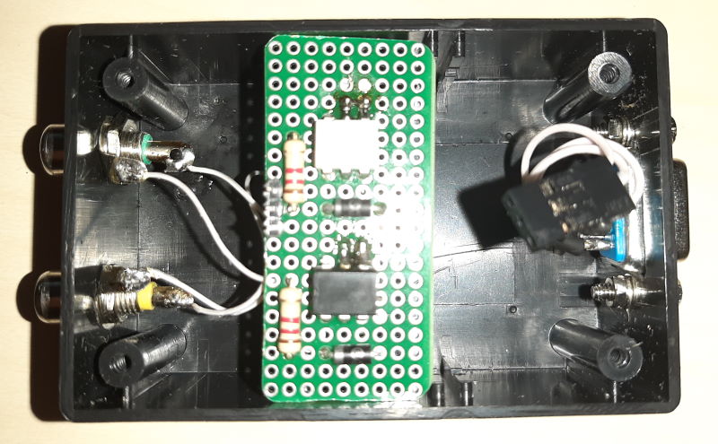

Вопрос всплывает периодически, потому как постоянно появляется необходимость подключить PTT и/или манипуляцию CW к какому-нибудь трансиверу.
Недавно сделал так: купил вот такой адаптер USB-RS232
https://www.chipdip.ru/search?searchtext=EM-901 за 200 руб.
Две оптопары 4N33
https://www.chipdip.ru/product/4n33-vishay по 38 руб.
Два резистора 1,2K и два диода 1N4001G за сколько то единиц рублей в сумме.
И на основе поста Влада RM1F
https://www.qth.spb.ru/forum/viewtopic. ... 77#p142977
и вот этой ссылки
http://wpbarg.com/KBDOCS/KB18.PDF
на кусочке макетной платы навесным монтажом собрал такое:
20210716_160419.jpg [ 87.62 Кб | Просмотров: 12914 ]
Вставил в пластиковую коробочку с двумя RCA разъемами и одним DB-9, к которому подключается адаптер USB-COM.
Про запас сделал две коробочки.
Все работает.
К сожалению, вылезла проблема - 200 рублевый адаптер на чипе CH340 имеет кривые драйвера, которые при переходе в спящий режим вызывает синий экран, а при выключении компьютера он не выключается, пока не отключишь адаптер от компьютера.
Судя по гуглу, проблема массовая, не только у меня и касается именно этого дешевого чипа.
Я очень расстроился и купил адаптер подороже за 600 руб. на чипе PL2303:
https://www.ozon.ru/product/229838396/
С ним проблем нет.
Наверное, сейчас это самый быстрый и дешевый вариант при необходимости сделать управление PTT трансивера...
Стоимость всяких фирменных и не очень коробочек с управлением трансиверами уже зашкаливает.

по деталям уником дуал 1500-2000 р получается . схема в инете есть .
Под дуал, особенно под ftdi2232 уже надо нормальную плату делать, такие корпуса проводочками не припаяешь
Зависит от ревизии чипа 2303, но в Win10 драйвера автоматом могут не установиться. Решаемо, но надо немного почитать гугл )

да делается всё былобы желание тем более что есть переходники tqfp-dip
