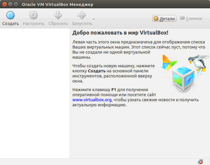

Не могу нарадоваться на операционную систему Linux Mint 17.2 xfce x86 . ISO ! XFCE - красивая, лёгкая и удобная оболочка. Скромные требования (512 Мб ОЗУ минимум, реально занимает в оперативной памяти чуть больше 200 Мбайт) напоминает всем известную XP или 7. Версия x86 работает и при большом объеме оперативной памяти, например 4 или 8Гб (за счёт PAE). Система свежая, вышла всего месяц назад. На 2Гб ОЗУ "летает", но в отличие от Windows система бесплатна! По-минимуму, установлен Офис, Лиса, флеш-плагин. После первого запуска, нужно лишь в настройках включить переключатель раскладки клавиатуры.
Далее, можно установить Oracle VirtualBox, на которой можно запустить любую ОС, установив её на "виртуальную машину". Для развертывания VirtualBox нужно выполнить команды:
Код:
wget -c http://download.virtualbox.org/virtualbox/5.0.2/virtualbox-5.0_5.0.2-102096~Ubuntu~trusty_i386.deb
sudo dpkg -i virtualbox-5.0_5.0.2-102096~Ubuntu~trusty_i386.deb
sudo apt-get install
Запуск из терминала: "virtualbox". Добавить виртуальную машину несложно через графический интерфейс пользователя...
