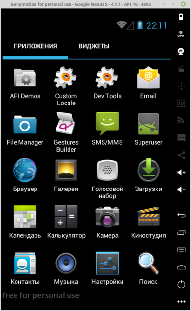

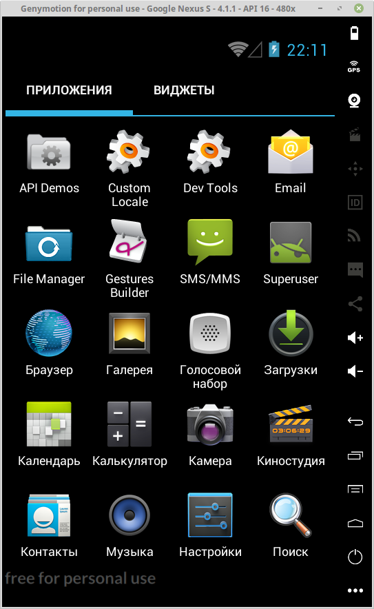

Установил на домашнем ПК эмулятор Android'а под названием "Genymotion" под Linux Mint 18.1 x64 Serena.
порядок действий
- установить через Synaptic из репозитория все пакеты VirtualBox и DKMS кроме исходников
- перейти на http://genymotion.com и заренистрировать аккаунт (как Personal/Gamer). Программа бесплатна.
- скачать с сайта genymotion.com, сделать исполняемым (chmod +x ) и запустить файл BIN, в данном случае для Ubuntu 16.04.
- в ОС Linux в меню "пуск" - "разработка" стартовать GenyMotion, войти с аккаунтом из п.2, добавить виртуальное устройство.
- дождаться загрузки и установки виртуального "телефона" и запустить его кнопкой "Play" (треугольник вправо)
- дождаться старта "смартфона" и произвести начальную настройку Android.
Системные требования к ПК - 2 Мб ОЗУ, 200 Мб на диске.

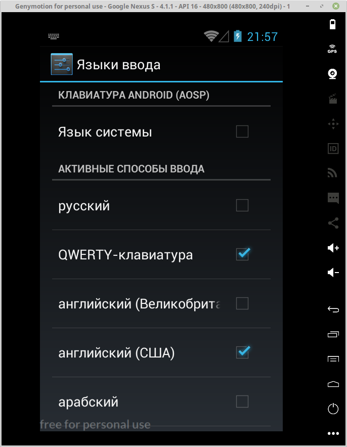

Единственная проблема, которая возникает - с раскладкой и вводом символов (вместо букв вводились цифры). Для этого, включаем через "Шторку" стандартную клавиатуру ("Язык и ввод" - "Клавиатура Android"), и в её настройках меняем язык ввода с русского на английский QWERTY.
klava.png [ 73.31 Кб | Просмотров: 15072 ]
Теперь ввод текста в поиске Google работает. Можно ставить GAPPS и другие APK. Подробная тема с FAQ есть на 4PDA.RU.
emulator.png [ 159.58 Кб | Просмотров: 15072 ]
