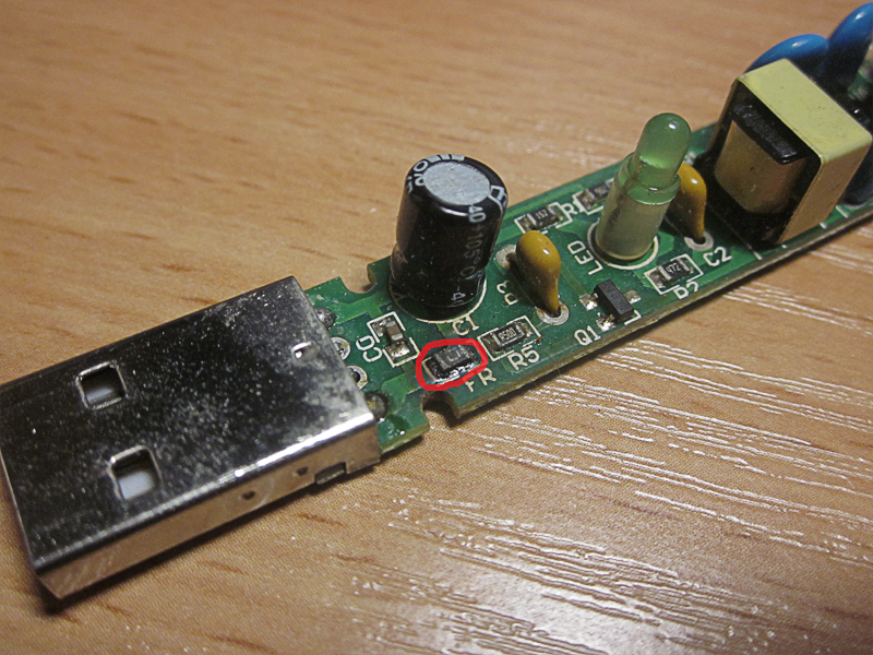

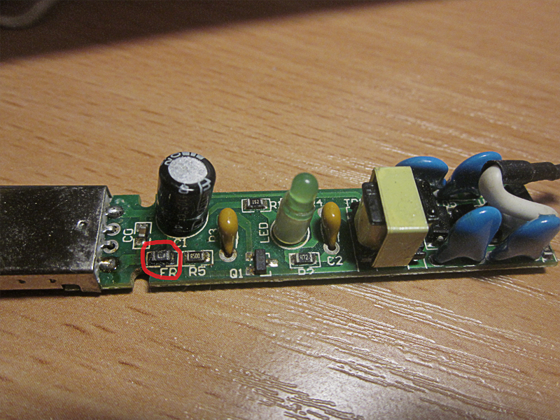

Здравствуйте. Достался в пользование USB ионизатор. Данный аппарат оказался не рабочим.
Когда разобрал корпус увидел, что сгорела одна деталь.
Я не силен в радиотехнике, но судя по обозначению на плате и поиска инфы в гуле, выяснил, что это может быть предохранитель. Но не смог по маркировке детали найти нужную.
Помогите, пожалуйста, с опознанием детали.
Заранее спасибо.
PS На самой детали была маркировка 401 или L01, что-то похожее. Я пытался удалить налет сажи и стел надпись:(

По сути это предохранитель.
Быстрее всего перемычка в виде резистора в 0 Ом. (000)
Но его замена может не оживить девайс, т.к. его выгорание могло спровоцировать более существенная неисправность.
Аккуратно с экспериментами, лучше проверять на отдельном блоке питания.
Можно спалить USB порт компьютера.

Однозначно-предохранитель.Только сгорать он не должен-ибо многоразовый.У меня такой на ftdi232 платке даже красиво светился.Раз сгорел-значит была внешняя цепь со своим напряжением.Лучше заменить таким же(искать -usb зарядки манерные,те же платы rs-232/rs-485 ну и чип/дип).Либо бюджетно-каплей припоя пос-61.

Это резистор с номиналом 0 ом. Попадались пару раз в ремонт подобные чудо-ионизаторы. В устройстве скорее всего выгорели цепи задаючего генератора или пробой транса. Саша RD1AS прав на 100%.

R - это сопротивление, FR - это FUSE R, т.е. предохранитель, сопротивление 0 Ом.

совершенно верно :), и стоит он в цепи питания +5в.

Купил резистор 0 Ом. заработало вроде . диод горит зеленым. ничего не греется, паленым не пахнет:)))

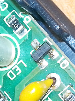

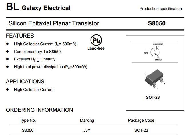

Здравствуйте. Выкладываю фотографию транзистора. Его маркировка J3Y. Порылся в инете нашел такую спецификацию на него (см вложение Спец.PNG)
Как я понял мне нужно прозвонить в прямом режиме 1. базу - эмиттер и 2. базу-коллектор. По этим соединениям я должен получить пропуск тока. а по направлению 3.эмиттер - коллектор ничего.
Затем полярность щупов поменять и еще раз все проверить (обратный режим).
Если по направлению 3 в прямом режиме будет пропущен ток, то транзистор не исправен.
Если хотя бы по одному из направлений 1, 2, 3 в обратном режиме получаю пропуск тока, то транзистор неисправен.
я правильно понял что нужно сделать?
Заранее спасибо.
