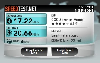

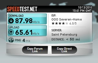

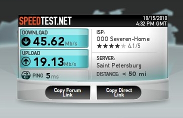

СообщениеДобавлено: Пн 21 фев 2011 15:36
Начинающий лисолов
Сообщений: 299
Откуда: KP50db
Вот касательно DIR-320
Комментарий к файлу: Тест скорости интернета с подключением через роутер и беспроводную сеть
тест скорости (DIR-320 WLAN).jpg [ 61.89 Кб | Просмотров: 14028 ]
Комментарий к файлу: Тест скорости интернета с подключением через роутер и проводную сеть
тест скорости (DIR-320 LAN).jpg [ 59.69 Кб | Просмотров: 14028 ]
Комментарий к файлу: Тест скорости интернета с подключением напрямую без роутера
тест скорости (напрямую).jpg [ 61.45 Кб | Просмотров: 14028 ]

 Заголовок сообщения: Re: роутер или точка доступа?
СообщениеДобавлено: Пн 21 фев 2011 16:11
Зарегистрирован: Вт 15 фев 2011 15:17
Сообщений: 66
ну так в принципе вполне ожидаемо:
процессор то в точке не коре дуо ! :D
