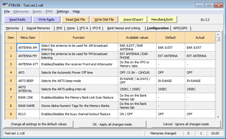

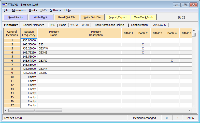

Программа
aprsitems.PNG [ 45.87 Кб | Просмотров: 16693 ]
menu items.png [ 45.87 Кб | Просмотров: 16693 ]
memories screen.png [ 51.35 Кб | Просмотров: 16693 ]
