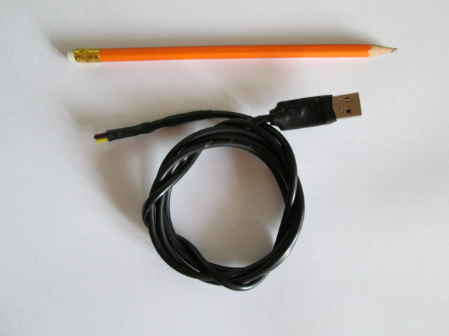

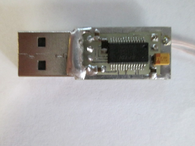

Шнурок готов!
IMG_0020.JPG [ 68.13 Кб | Просмотров: 17121 ]
Михаил

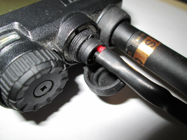

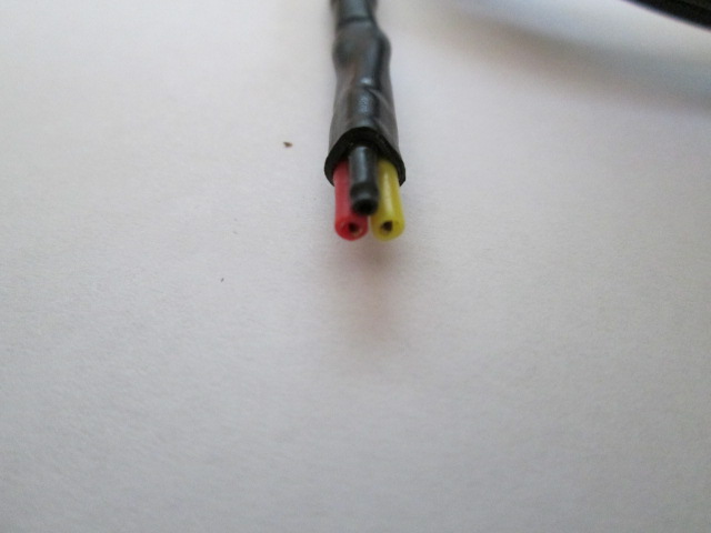

Вид готового шнурка и разъема
http://www.g4hfq.co.uk/vx8help/vx8help.htm
Комментарий к файлу: Без комментариев
IMG_0025.JPG [ 108.4 Кб | Просмотров: 17070 ]
Комментарий к файлу: FT232RL
IMG_0021.JPG [ 75.96 Кб | Просмотров: 17072 ]
Комментарий к файлу: FT232BM
IMG_0024.JPG [ 77.38 Кб | Просмотров: 17072 ]
Комментарий к файлу: Разъем
IMG_0023.JPG [ 65.54 Кб | Просмотров: 17072 ]
Комментарий к файлу: Шнурок
IMG_0022.JPG [ 72.98 Кб | Просмотров: 17072 ]
Михаил

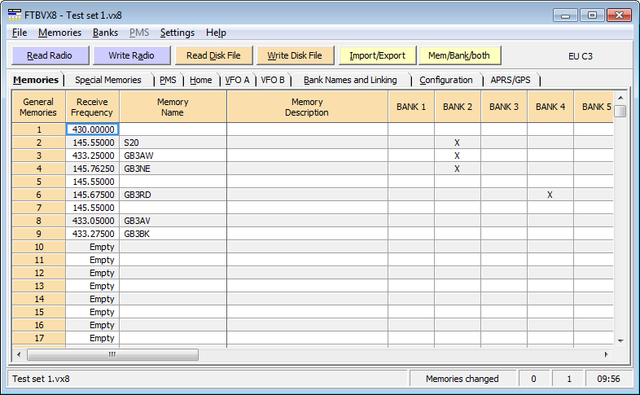

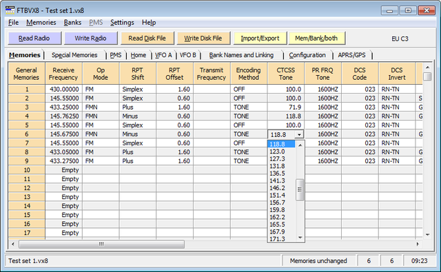

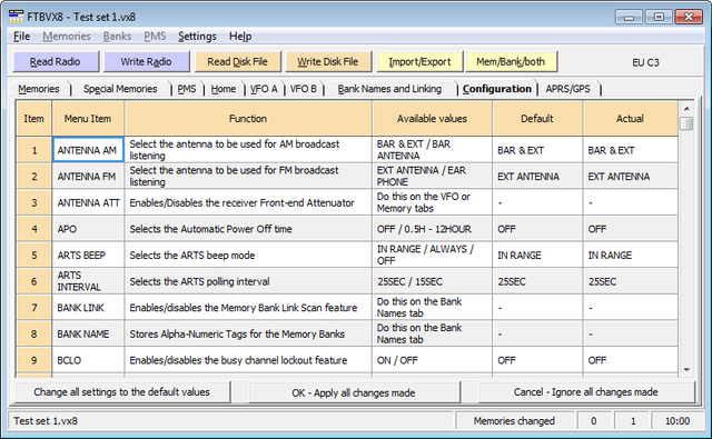

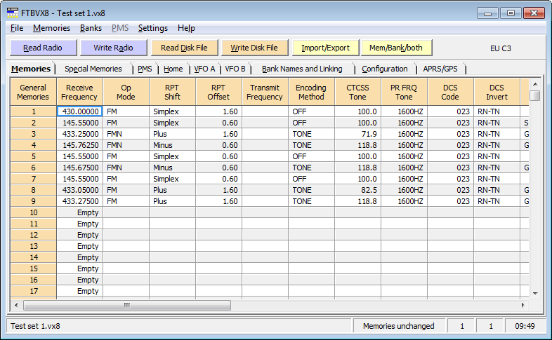

Программа
aprsitems.PNG [ 45.87 Кб | Просмотров: 17069 ]
menu items.png [ 45.87 Кб | Просмотров: 17069 ]
special memories.PNG [ 38.82 Кб | Просмотров: 17069 ]
memories screen.png [ 51.35 Кб | Просмотров: 17069 ]
write 2.png [ 47.3 Кб | Просмотров: 17069 ]
Михаил
