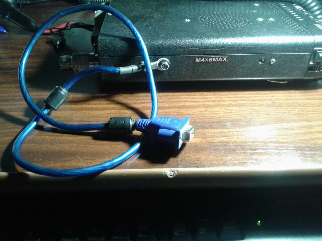

Сообщений: 165
Обычно помогает соединение корпуса радиостанции с корпусом компьютера. В ноутбуках трудно найти корпус, использую разъем для подключения внешнего монитора.

Все, что советовали Вам выше правильно, кроме одного, если применяется интерфейс с гальванической развязкой типа UNICOM DUAL или подобные, не в коем случае нельзя соединять корпуса компьютера и трансивера, по нему т.е по корпусу, помеха в компьютер и попадет. Ведь не зря придумали интерфейсы с гальванической развязкой, что бы помеха ни как не могла попасть в компьютер. КСВ=2.5 это много, это первопричина сбоев компьютера. Надо установить тюнер. Следующий момент, инвертед антенна симметричная, поэтому при непосредственном подключении коаксиального кабеля к полотну антенны всегда происходит затекание ВЧ тока на оплетку и этот ВЧ ток, по внешней стороне оплетки, бежит прямо к трансиверу, а если трансивер соединен с компьютером, то и дальше к компьютеру. Поэтому правильно Вам рекомендуют установить по больше ферритовых колец на пути этого самого тока, на кабель, на провода, которые соединяют трансивер с компьютером или симметрирующее устройство на саму антенну.

Точно не скажу, но по моему rigexpert standart, то же с гальванической развязкой, поэтому при соединении корпуса компьютера и трансивера теряется весь смысл этого интерфейса, а именно, что бы компьютер не мешал трансиверу на прием, а трансивер компьютеру во-время передачи. Лучше отключить. Если искрит когда подключаете к батарее отопления, то скорее всего у Вас импульсный блок питания, а у него (блока питания) на корпусе половина напряжения электросети, т.е 110В, надо подключать в выключенном состоянии, даже выключив из розетки (на входе блока питания стоит фильтр состоящий из дросселя и двух конденсаторов на корпус, так вот через эти конденсаторы на корпусе и есть половина напряжения питания и тумблер вкл. бывает включает так называемый деж. режим и этот фильтр постоянно подключен к электросети.). Когда Вы подключили заземление на отопление Вы изменили путь для ВЧ тока, теперь помеха в компьютер не попадает, зато она пошла гулять по дому, так что, может скоро к Вам придут соседи с жалобой. А может и не придут если уровень помехи не большой и она еще ослабнет в стенах дома. Мы отсюда не видим как у Вас все подключено, что то может Вы не озвучиваете, считая, что это не существенно, а оно как раз может и дает путь помехе к компьютеру.
