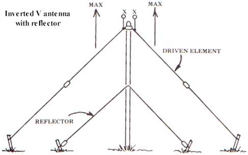

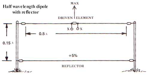

В последние годы возрос интерес к технике связи на КВ, названной NVIS — NearVertical Incidence Skywave propagation (NVIS обычно произносится как нэ-вис). Эта техника предусматривает работу пространственной волной, падающей на ионосферный слой почти вертикально, и отражающейся тоже почти вертикально вниз, создавая значительную напряженность поля на небольших (десятки — сотни километров) расстояниях от передатчика. Первыми использовали такой тип распространения волн, по-видимому, военные, в целях тактической связи на КВ. Антенны для NVIS, в шутку называемые «нагревателями облаков», должны излучать преимущественно вверх. Они создают повышенную напряженность поля в ближней зоне, на расстояниях от 30 (где прямая поверхностная волна уже затухает) до 300 км. Оптимальная ДН NVIS-антенны показана на рис 2.
Хорошие результаты дают горизонтальный диполь и Inverted V, расположенные на высоте 0,1...0,15 l над землей. Земля в этом случае служит естественным, и довольно неплохим рефлектором, направляя излучение вертикально вверх. Радиолюбитель СО2КК усовершенствовал антенну для NVIS, применив петлевой полуволновой диполь, изогнутый в виде Inverted V. Под диполем, на высоте около 1 м над землей, протянут проволочный рефлектор, длина которого увеличена на 5 % относительно диполя. Он уменьшает потери в земле и увеличивает направленность антенны вверх. Расстояние от центра диполя до рефлектора 0,15...0,2 l, расстояние от концов диполя до рефлектора 0,1 l.
Подобные же варианты дипольных антенн с рефлектором, пригодных для NVIS связей, показаны на рис. 4 и 5.

Неприятие не умаляет того факта что существуют максимально применимая частота и граничные частоты. И даже минимально применимая частота. Я думал, при таком опыте, вы наверное должны быть в курсе, откуда берется "мертвая зона" для данной точки местности и для данной частоты и в каком случае основная энергия вашего sky burner-a улетит в космос вместо отражения к земле. А в таком случае оживить мертвую зону на данном диапазоне помогут способы дх-инга на укв: наращивание эффективной излучаемой мощности поверхностной и низконаправленной волны(за счет передатчика и диаграммы антенны) и использование более экзотических предметов для отражения радиоволн, будь то аврора, fai, простой backscatter, ну и конечно кругосветное путешествие радиоволн вокруг шарика.
И по поводу NVIS советую глянуть статью w4rnl "skyburners" там есть много интересного, а не только инвертеды с рефлекторами у земли.
Короче, когда граничная частота для данной местности больше частоты бенда который мы выбрали для связи - мертвой зоны нет, NVIS рулит и педалит, для местной связи нужна небольшая мощность. Как только ионосфера остыла и граничная частота упала ниже нужного нам бенда - все NVIS антенны в полном пролете, и энергия летит в космос, чтобы пробить мертвую зону в таком случае нужны направленные антенны с низким углом излучения и довольно приличная моща. Вот и весь рецепт. А тема почему-то на 5 страниц уже =)
