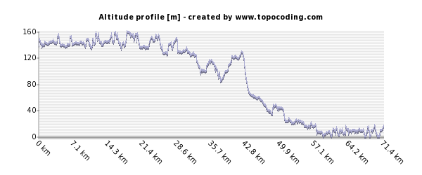

И так, поехали - есть пара вопросов:
Смогу-ли я связаться без тропосферы на 5 ватт с Питером при расстоянии "на прямую" до центра города в 71 км и картой высот
profile_v1.png [ 12.74 Кб | Просмотров: 20874 ]
Антенны подобны - http://mirradio.ru/product_info.php?cPa ... cts_id=790
http://mirradio.ru/product_info.php?cPa ... cts_id=681
Если вы про связь без тропо и без авроры - я примерно из вашего района связывался с Питером (до репитера) на 6 элементов в верт поляризации. 5 вт скорее всего не хватит к сожалению.

Я методом сравнения хочу понять - будет-ли 5 ватт вообще как-то котироваться, т.е. если дойдет до Питера без нее, то дойдет-ли до самого сияния.
А относительно тропосферы я написал: может просто отразится так удачно,что пройдет 71км, потому такое прохождение исключаю.
RA1AJF - понято, спасибо.

От вас до Питера на 5 вт без тропо - не достанет. Скорее всего чтобы достать до R7 на ту же 6 элементов будете давить ватт от 15 до 50(зависит от кабеля и высоты подвеса антенны). А в авроре меньше чем на 20вт делать нечего. И это еще 'qrp' будет считаться. Да, и в авроре надо как-бы телеграф знать :wink: без него там тоже делать практически нечего. Либо как-то так:ssb_au.wav {as_rxradio1}
