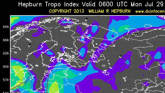

Завтра в понедельник с 00.00 до 04.00MSK есть возможность успешно поработать с помощью тропо ...
тем, конечно, кому не на работу рано утром и тем, кто имеет аппаратуру и добротные антенны.
Прибалтика, Беларусь, Подмосковье ... кто свободен, приглашаю, да здравствует его Величество Бессонница!
