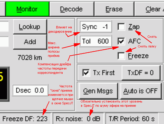

Краткая инструкция при работе с программой WSJT на УКВ 144 МГц ТРОПО.
(составил сам, но думаю, что она на 9/10 верная).
-1. Установить программу WSJT 9 (http://www.physics.princeton.edu/pulsar/K1JT/wsjt.html), ввести свой позывной, локатор, выбрать цифрами звуковую карту (ориентируясь по DOS-окну), реальный COM-порт для управления станцией или COM-0, если VOX.
Регион - EU, передача рапортов.
0. Настроить уровень приёма 0дБ в SpecJT (на спектре по всей ширине экрана должна быть видна шумовая дорожка, т.е. слабый "снег"). Уровень громкости "динамика" в компьютере для передачи установить примерно на 10% выше минимума (по индикатору ALC станции произойдет исчезновение показаний), проверить работу VOX или COM-порта, нажав кнопку правее любого макроса 1-6.
1. Пусть ведущая станция UA1DX работает на CQ, ей нужно волкодером трансивера выставить 144.179 и заблокировать её от изменения. В WSJT установить режим JT65A (клавиша F8) установить точку против макроса TX6 и нажать AUTO - программа будет периодически выходить на передачу.
CQ UA1DX KP40
CQ UA1DX KP40
CQ UA1DX KP40
2. На приёмной стороне (где работа на поиск) нужно настроить трансивер на приём частоты 144.179. В настройках WSJT выставить "Double-click on callsign sets Tx First". Выбрать режим JT65A (это кнопка F8), диапазон 144.
В WSJT установить широкую полосу приёма TOL=600 и находиться в режиме мониторинга (Alt+M - кнопка Monitor активна).
В чёрном верхнем графике должен возникнуть красный пик - это признак синхронизации.
3. Оператор RA1ART быстро делает 2 вещи:
а) ДВАЖДЫ щелкает ЛЕВОЙ кнопкой мыши по красному всплеску синхронизации (Это установит декодер на нужную частоту в пределах "окна" приёма уменьшит до минимума полосу (TOL=50), заморозит частоту (Freeze = ON) и запустит декодирование).
Программа декодирует вызов UA1DX в нижнем окне:
125100 2 -25 0.1 -28 4 * CQ UA1DX KO59 1 0
б) ДВАЖДЫ щелкает ПРАВОЙ кнопкой мыши по декодированному позывному, в данном случае UA1DX. Позывной копируется в поле "To radio", заполняются макросы, выберется макрос TX1 и устанавливается AUTO передача.
Программа ждёт цикла и выдает в эфир в свой интервал, для первой станции,
текст макроса TX1 с рапортом:
UA1DX RA1ART R-14
4. Вызывающий проделывает у себя то же самое (дважды левой по крафику, дважды правой по позывному). В свой цикл передается макрос для рапортов - TX1.
RA1ART UA1DX R-18
4. Обмен рапортами выполнен! Нужно подтверждение связи.
Выбираем макрос TX4. Аббревиатура для "Роджер" - это RRR.
Кнопка AUTO горит, поэтому с нужный период в эфир передается:
UA1DX RA1ART RRR
5. Макрос прощания и подтверждения QSO - TX5 он же Alt+5 - традиционные 73.
Т.к. кнопка AUTO горит, с нужный период выдается
RA1ART UA1DX 73
Ответное 73 на 73 передавать не нужно, для экономии времени. Также не нужны всякие RO, OOO - это для Луны. :-)
6. Для занесения QSO в журнал нажать кнопку "Log QSO" или нажать Alt+Q.
7. Восстановление исходных настроек. Снять галочку Freeze, а TOL увеличить до 600. На приёмной стороне отжать кнопку "Auto" и включить мониторинг, на передающей установить макрос №6 - CQ.
 Заголовок сообщения: Re: Дни активности JT65
СообщениеДобавлено: Пт 26 дек 2014 00:50
Сообщений: 4143
По инструкции всё получилось (передача и приём через эфир проходят). До завтра! Буду участвовать. Вот настройки WSJT 9 для успешного декодирования JT65A. Извините за размер картинки.

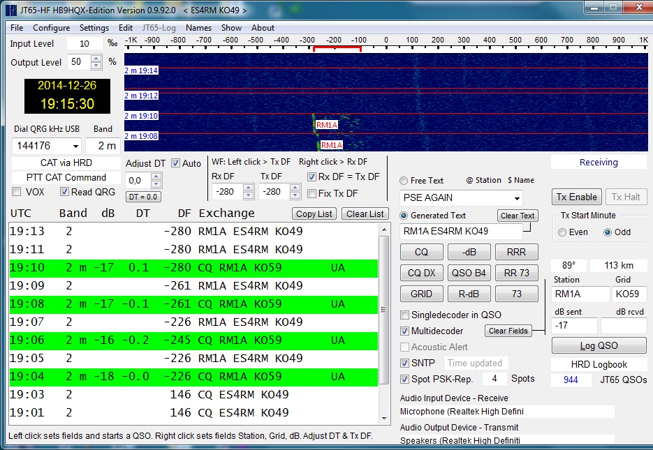

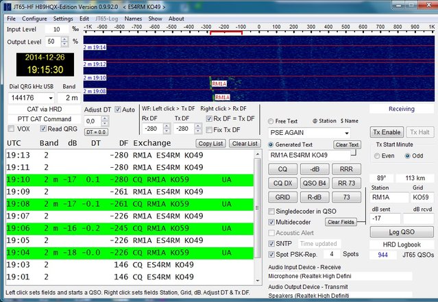

R1BAT: слышал Вас -7 дБ громко. Снова на 144.176 CQ (принимаю по НЕчётным). Сейчас передаю.
СообщениеДобавлено: Пт 26 дек 2014 22:59
Сообщений: 32
Откуда: KO49AL
183100 2 -10 -1.7 -191 3 * RA1AHQ RM1A KO59
a menja ne slyshno...
СообщениеДобавлено: Пт 26 дек 2014 23:22
Сообщений: 32
Откуда: KO49AL
ne dokrichatsja mne do RM1A...
rm1a.jpg [ 314.45 Кб | Просмотров: 18329 ]
