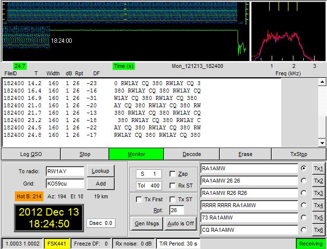

Вот и соседи начали пинговать.
Прием в прямом канале:
rw1ay.jpg [ 83.07 Кб | Просмотров: 12949 ]

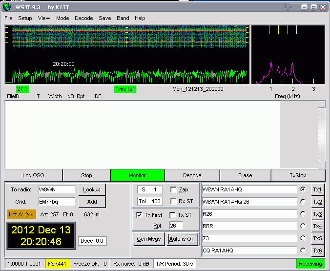

С усилением разобрался. Во-первых, вместо v.7 установил последний WSJT 9.3.
Во-вторых, при нажатой кнопке "Monitor" перешёл в окно SpecJT и там передвинул вправо ползунок Gain. Сигнал-шум вышел на 0 дБ при приёме шума эфира, а по умолчанию было -20... Но теперь не декодирует совсем, окно пустое.
Для модераторов: чтобы не засорять ветку, публиковать сообщения прекратил.
rw1ay.gif [ 24.21 Кб | Просмотров: 12931 ]
Да и не должен он это декодировать, это тропосферный сигнал. А надо пинг от метеора.
Так как мы тут все передаем в первом периоде, то первый период вообще слушать не надо и не надо вообще обращать внимание, что там декодируется.
Либо уехать в какой-нибудь KO68 и работать оттуда в любом периоде :)

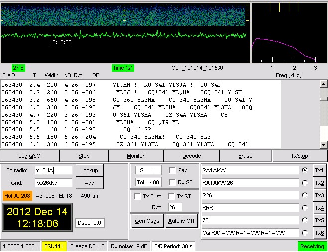

СообщениеДобавлено: Пт 14 дек 2012 16:23
Поставил на ONLINE приемнике 144,370 мГц:
http://www.qth.spb.ru/modules.php?name=r7_feed
и вот что он принял на Дискоконусную антенну:
YL3HA.jpg [ 115.15 Кб | Просмотров: 12853 ]

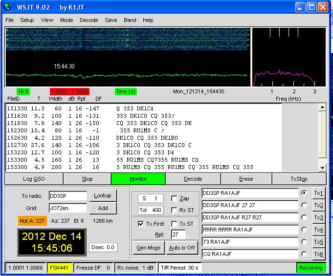

СообщениеДобавлено: Пт 14 дек 2012 19:48
Сообщений: 2309
Сегодня летает но не оч круто
ms.JPG [ 100.54 Кб | Просмотров: 12830 ]
