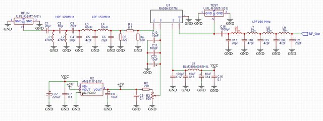

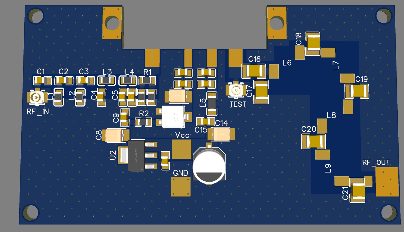

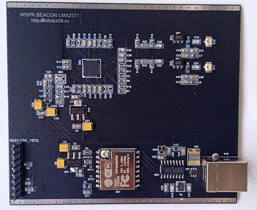

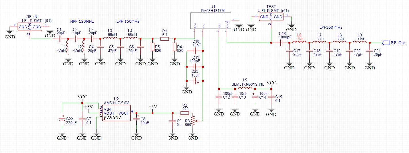

Контроллер с формирователем уже едет в Питер.
lmx2571_wspr1.jpg [ 166.85 Кб | Просмотров: 7239 ]
Схема усилителя.
PA_144.jpg [ 259.17 Кб | Просмотров: 7239 ]
Плата готовится к отправке на производство в поднебесную.
PA_144_PCB.jpg [ 191.58 Кб | Просмотров: 7239 ]
Пока не решен вопрос с антенной. Если есть у кого то выход на Евгения из фирмы Радиал, что бы помог с антеннами и сумматором буду премного благодарен.
Есть такая плата в готовом виде:
https://oshwlab.com/ys1797/if2vhf
если что, могу отсыпать. (есть собранная)
Приемную часть отпилить и реле не ставить - то вполне сойдет.

ub1amz писал(а):
Спасибо за предложение. Все таки плату буду свою заказывать, по выходу ФВЧ на вашей нет, не хочется на 3ю гармошку попасть. А вот от RA08H1317M не откажусь.
