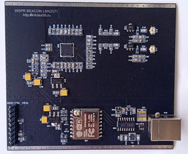

Почитав про маяк установленный UA1CCB в Приозерске, задумался об установке PI4 маяка на даче, в Тихвинском районе. Маяк уже есть, осталось купить/изготовить УМ, что бы мощность была 5-10 Вт и антенна. Тут тоже небольшой затык. Либо использовать направленную антенну "Тангента" в сторону Питера или купить/изготовить круговую антенну типа Гало или Big Wheel. Но таких нужно минимум 2, ввиду малой эффективности.
Частоту пока сделали 144.427.000.
Вопрос - на сколько это будет остребовано.

Контроллер с формирователем уже едет в Питер.
lmx2571_wspr1.jpg [ 166.85 Кб | Просмотров: 6770 ]

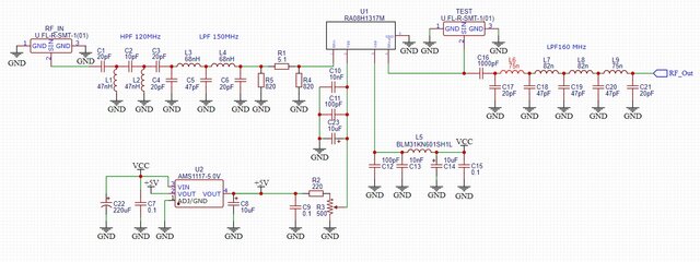

Схема усилителя.

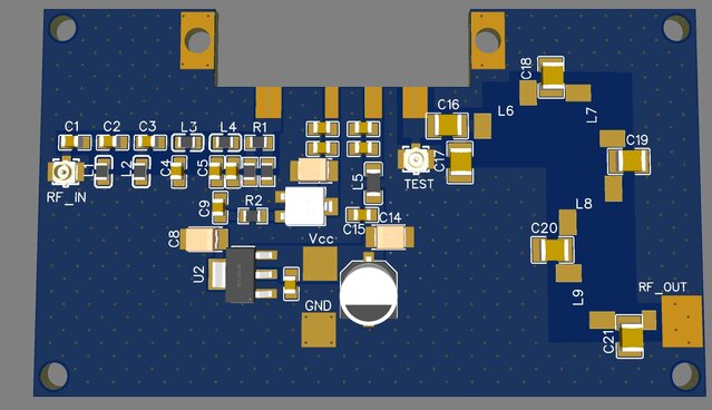

Плата готовится к отправке на производство в поднебесную.
PA_144_PCB.jpg [ 191.58 Кб | Просмотров: 6770 ]
Есть такая плата в готовом виде:
https://oshwlab.com/ys1797/if2vhf
если что, могу отсыпать. (есть собранная)
Приемную часть отпилить и реле не ставить - то вполне сойдет.

ub1amz писал(а):
Спасибо за предложение. Все таки плату буду свою заказывать, по выходу ФВЧ на вашей нет, не хочется на 3ю гармошку попасть. А вот от RA08H1317M не откажусь.
