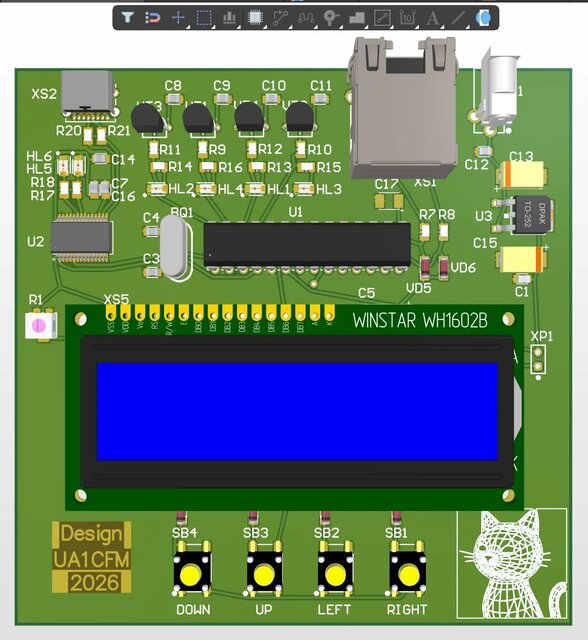

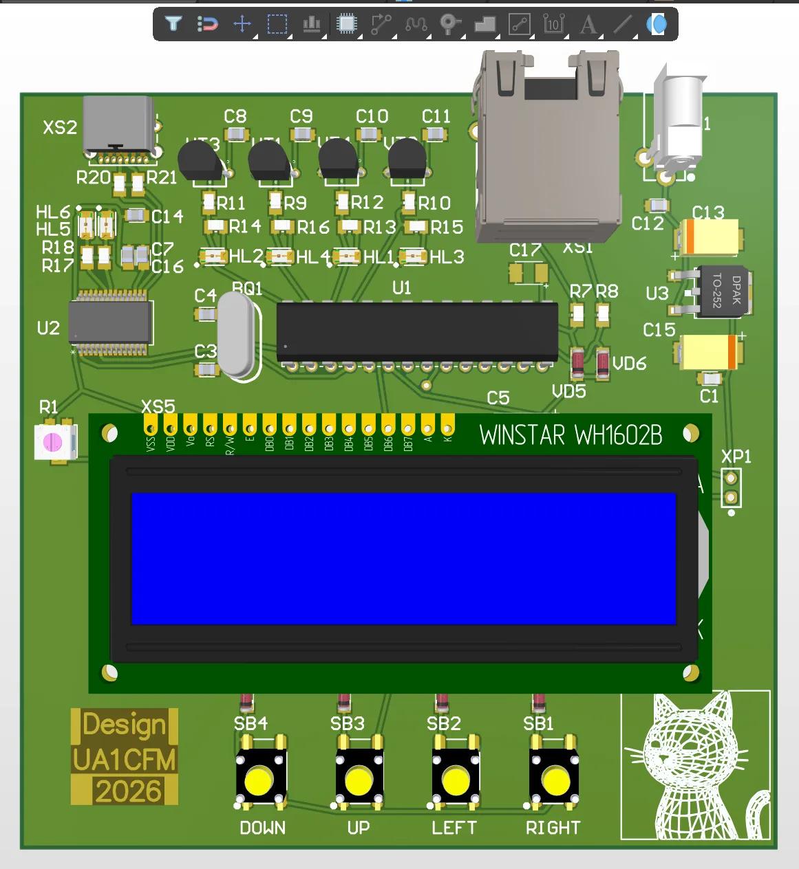

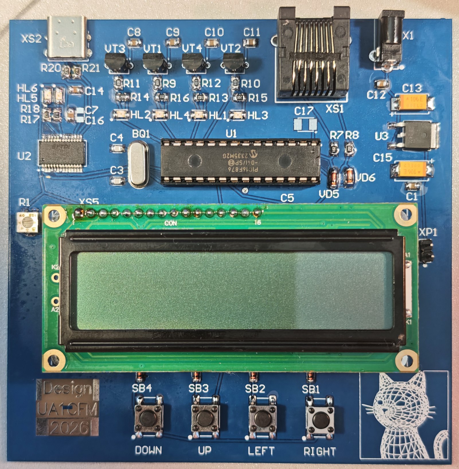

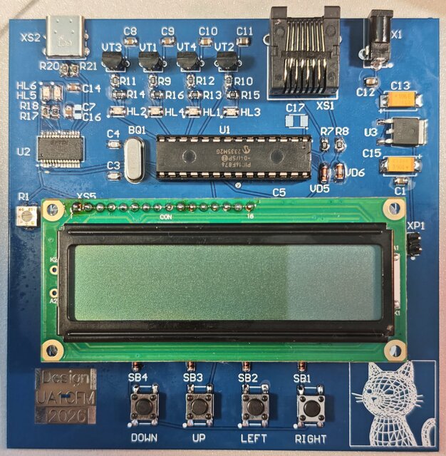

СообщениеДобавлено: Вс 12 июл 2026 22:06
Сообщений: 454
Откуда: KO69AK
Захотелось мне проапгрейдить сей девайс - поставил на плату преобразователь интерфейса COM - USB, поставил светодиоды на плату, которые индицируют какая кнопка нажимается контролером (UP - DOWN, LEFT - RIGHT). И теперь стоят светодиоды, которые показывают наличие обмена данными между компьютером и устройством. Разъем для подключения компьютера теперь USB TYPE C, разъем для подключения поворотки использовал прежний - от сетевой карты. Плату самому было лень делать, заказал изготовление на заводе в Китае. Изготовили быстро, а вот пересылка заняла по времени более месяца.
Спаял пилотный образец на этой плате - устройство функционирует нормально.
Если есть желающие самому попаять это устройство в домашних условиях, то могу выслать голую ПП, ибо мне их сделали несколько.
Фото и не много инфо со схемой прикрепил к этому посту.
Источник информации в сети интернет: https://r9al.ru/2015/rotorint/index.htm
Комментарий к файлу: Схема, по которой делал трассировку ПП
Rotor interface - Howard Long G6LVB_СХЕМА.pdf [359.2 Кб]
Комментарий к файлу: Фото уже готового устройства
IMG_20260712_202120.jpg [ 691.64 Кб | Просмотров: 561 ]
Комментарий к файлу: Так устройство выглядело в программе моделирования
top1.jpg [ 168.36 Кб | Просмотров: 561 ]
