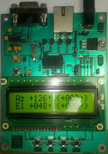

Сообщений: 469
Откуда: KO69AK
Захотелось мне проапгрейдить сей девайс - поставил на плату преобразователь интерфейса COM - USB, поставил светодиоды на плату, которые индицируют какая кнопка нажимается контролером (UP - DOWN, LEFT - RIGHT). И теперь стоят светодиоды, которые показывают наличие обмена данными между компьютером и устройством. Разъем для подключения компьютера теперь USB TYPE C, разъем для подключения поворотки использовал прежний - от сетевой карты. Плату самому было лень делать, заказал изготовление на заводе в Китае. Изготовили быстро, а вот пересылка заняла по времени более месяца.
Спаял пилотный образец на этой плате - устройство функционирует нормально.
Если есть желающие самому попаять это устройство в домашних условиях, то могу выслать голую ПП, ибо мне их сделали несколько.
Фото и не много инфо со схемой прикрепил к этому посту.
Источник информации в сети интернет: https://r9al.ru/2015/rotorint/index.htm
Комментарий к файлу: Схема, по которой делал трассировку ПП
Rotor interface - Howard Long G6LVB_СХЕМА.pdf [359.2 Кб]
Комментарий к файлу: Фото уже готового устройства
IMG_20260712_202120.jpg [ 691.64 Кб | Просмотров: 3170 ]
Комментарий к файлу: Так устройство выглядело в программе моделирования
top1.jpg [ 168.36 Кб | Просмотров: 3170 ]

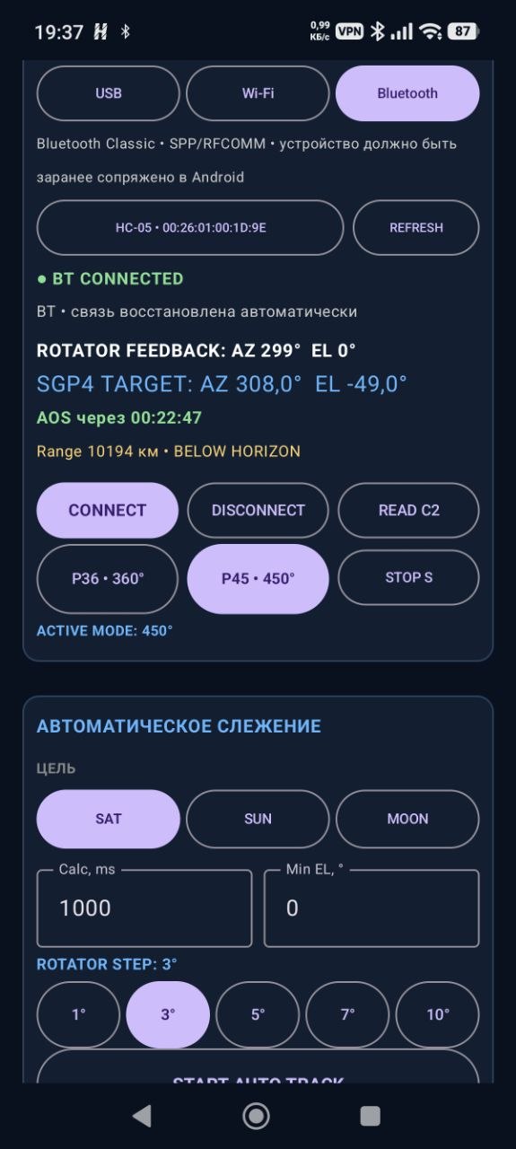

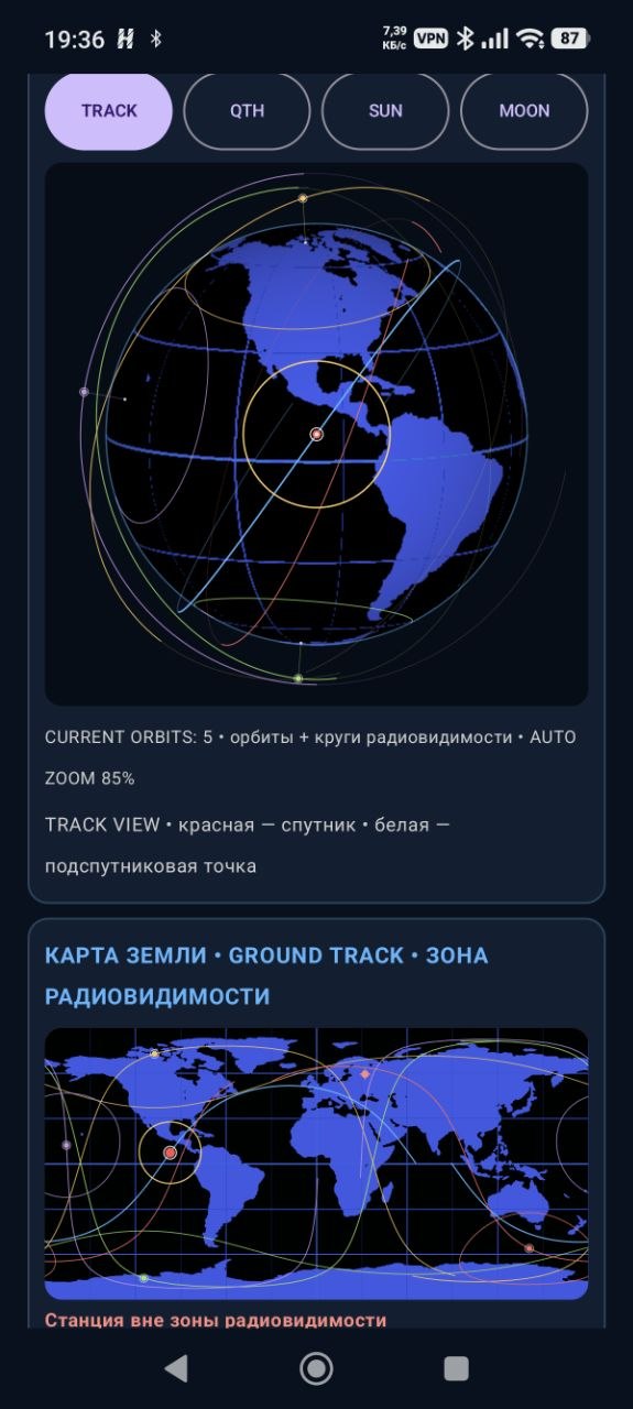

Для полного комплекта сделал программу для телефона - трекер, для управления антенной вслед за спутниками. Управлять можно контроллером подключенным по USB, WiFi, Bluetooth.
Описание, исходники и файл *.apk для установки на телефон находятся по ссылке: https://github.com/ua1cfm/Kepler_Orbit
Программа может управлять антенной даже когда экран телефона погас (спящий режим) или открыто другое окно (в шторке будет уведомление и его в настройках нужно будет разрешить на время процесса управления).. А так же нужно разрешить приложению использовать аккумулятор на полную и переключить ползунок "приостановить работу приложения, если оно не используется" в настройках приложений. По окончании сеанса связи нужно корректно завершить работу кнопкой Disconnect во вкладке Rotator.
К своему выше опубликованному контроллеру для его универсальности добавил модуль блютуз с интернет магазина: https://www.ozon.ru/product/modul-bluetooth-hc-05-arduino-4740305302/?is_apparel_size_selected=true&sh=_mEH_N8IGw
Как подключить модуль к контроллеру написано в описании к программе на гитхабе. Документацию еще доработаю.
