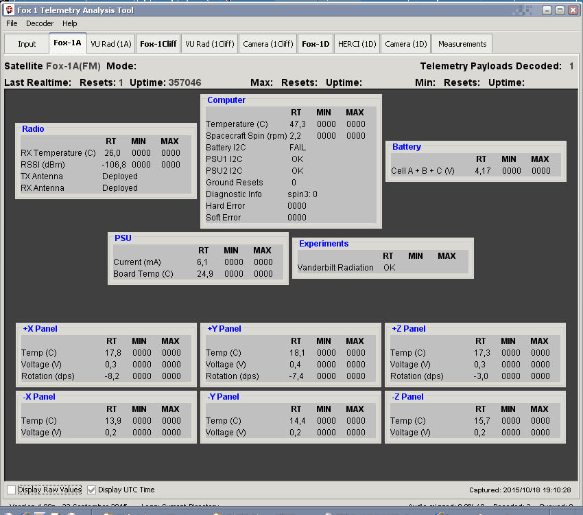

Телеметрия спутника Fox-1A крайнего прохождения над СПб (декодированная с помощью программы из шапки темы. Декодирование идет из режима FM (частота приема 145.977 МГц, частота дискретизации звука 48000 кГц).
Комментарий к файлу: Телеметрия спутника Fox-1A
fox1a-telem-slow-20151018-1835utc.gif [ 38.4 Кб | Просмотров: 30433 ]

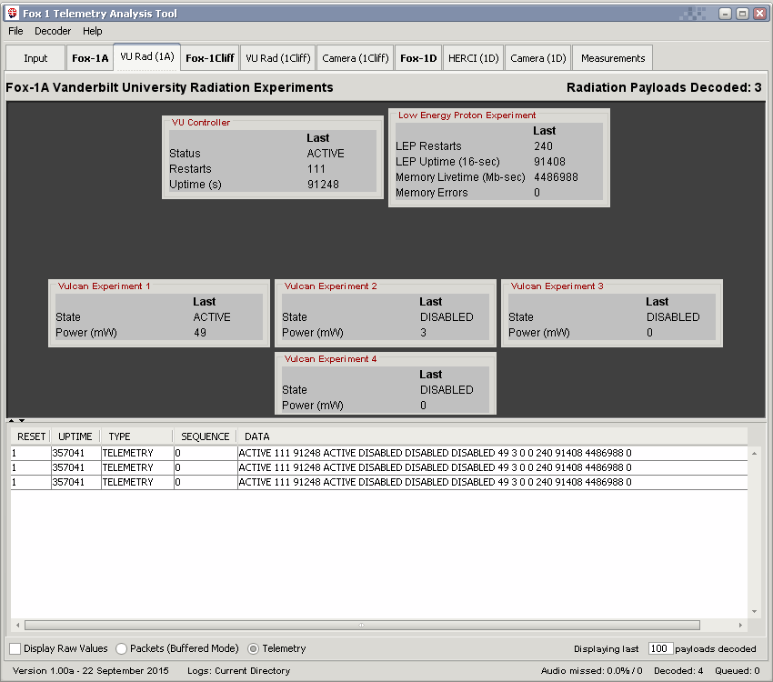

СообщениеДобавлено: Вс 18 окт 2015 23:33
На спутнике идёт эксперимент "Вулкан-1" для университета из штата Теннесcи http://vanderbilt.edu:
Комментарий к файлу: Радиационный эксперимент "Vulcan" - VANDERBILT UNIVERSITY
fox1a-experiment.gif [ 31.37 Кб | Просмотров: 30433 ]
