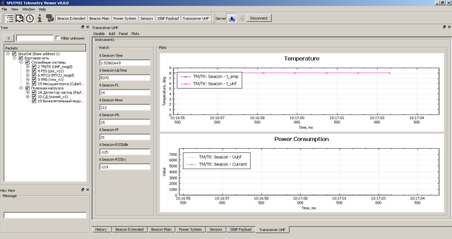

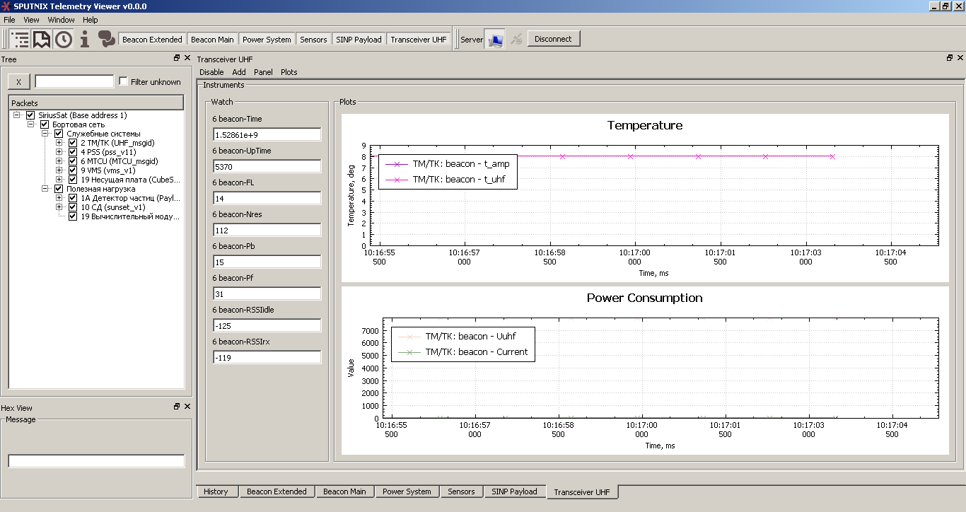

СообщениеДобавлено: Ср 29 авг 2018 11:24
Сообщений: 4143
UA1CFM писал(а):
одна из посылок
SPUTNIX Telemetry Viewer v.0.0.0 :) работает в Win7x86 и выше:
Beacon uptime = 5370
Температура передатчика = +5C
Напряжение батарей = 8 В.
Ток потребления = 28 мА.
(Разобрана одна посылка, поэтому данные повторяются. Если бы в записи было несколько отсчётов, был бы график, а не прямая линия).
