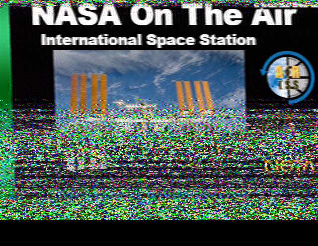

RX-SSTV стоял в режиме приёма, и вот что получилось (антенна обычная GP, приёмник RTL-SDR + SDR# + VB cable).
2018-10-28_09.42.15.jpg [ 35.91 Кб | Просмотров: 11432 ]

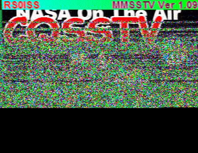

В 11-17 МСК получил лишь часть картинки. (Сказывается слабая антенна).
Иностранцы отмечали дефект передачи - надпись MMSSTV поверх изображения.
2018-10-28_11.58.50.jpg [ 103.9 Кб | Просмотров: 11421 ]

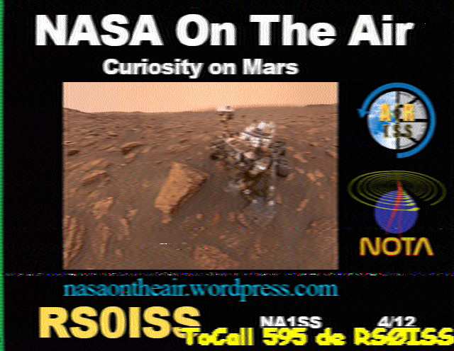

У кого-нибудь есть более качественный вариант? UA1CFM?
2018-10-28_09.48.33.jpg [ 92.7 Кб | Просмотров: 11421 ]
Есть:здесь

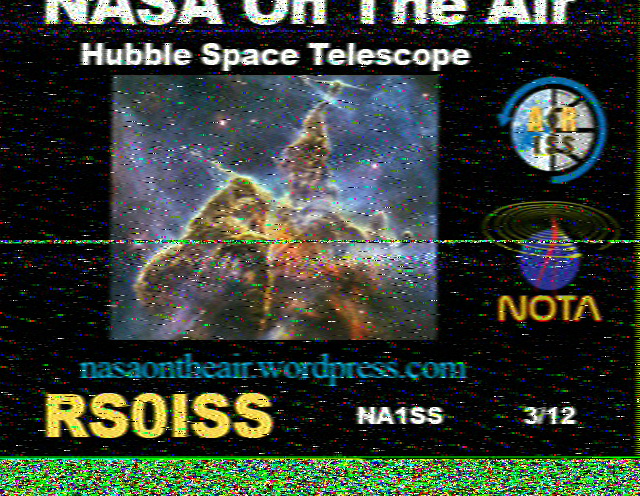

была передача сегодня
Hist6.jpg [ 232.52 Кб | Просмотров: 9910 ]

На последнем витке было две передачи SSTV. Первая началась ровно над СПб - космический телескоп Хаббл.
Вторая началась при уходе МКС за горизонт, где-то 6-4°, видимо для восточных регионов России.
На антенну из дома записалось на автомате ровно половина картинки с Хабблом (мешают местные дома или доплер).
С земли из авто на Петергофском шоссе на антенну GP были QSB уровня от S5 до S9, в-среднем, S8-S9.
Звук: https://yadi.sk/d/tfMYXZJZwc1Gaw
