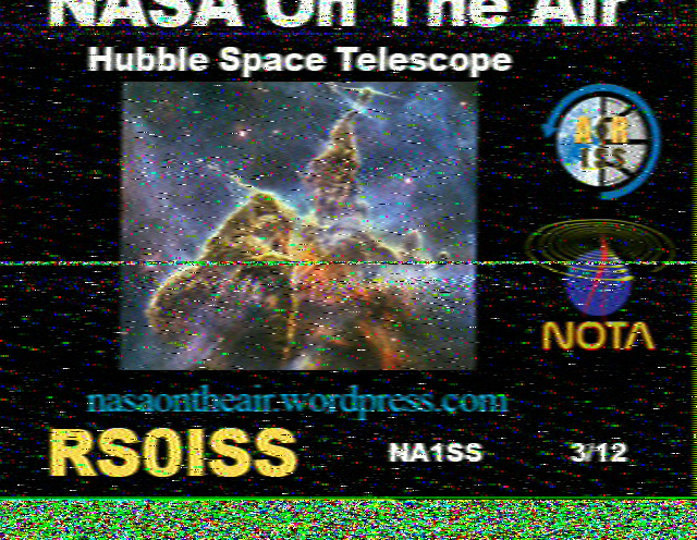

СообщениеДобавлено: Сб 09 фев 2019 17:00
Сообщений: 461
Откуда: KO69AK
была передача сегодня
Hist6.jpg [ 232.52 Кб | Просмотров: 9619 ]
СообщениеДобавлено: Сб 09 фев 2019 17:34
Сообщений: 4143
На последнем витке было две передачи SSTV. Первая началась ровно над СПб - космический телескоп Хаббл.
Вторая началась при уходе МКС за горизонт, где-то 6-4°, видимо для восточных регионов России.
На антенну из дома записалось на автомате ровно половина картинки с Хабблом (мешают местные дома или доплер).
С земли из авто на Петергофском шоссе на антенну GP были QSB уровня от S5 до S9, в-среднем, S8-S9.
Звук: https://yadi.sk/d/tfMYXZJZwc1Gaw
