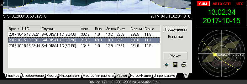

Для расчета следующих орбит пользуюсь сервисом AmSat.org - Pass predictions.

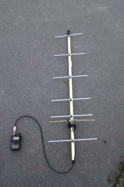

Антенна - 7 элементов самодельная на "ручке для швабры" из строительного магазина (130 руб.), и защелок диаметром 20мм. Размеры уда-яги получены в MMANA для частот 435-440 МГц. КСВ<1.1, G=12dbi. Сопровождение спутника вручную. Приёмник Yaesu VX-6r. Спутник идёт 13 минут, первые 2 и последние 2 минуты не слышно. Начальная частота 436.805, затем 436.800, конечная ниже 436.790.
Слышимость отличная. Передатчик 1Вт и довольно длинная антенна MFJ-1715s). Частота передачи 145.850, CTCSS 67Гц, своего голоса не слышу. К слову, на SO-50 бывает свалка, бардак, но не всегда.
Комментарий к файлу: Антенна для приема спутника SO-50 (downlink 436.800).

Комментарий к файлу: Орбитрон. Орбита SO-50 в 15:56-16:10 МСК от 15.10.2017.

На Yaesu VX-6r и антенну 7 эл. уда-яги спутник SO-50, downlink 436.795+-допплер (макс.элевация 50 градусов) - S5-S7, на слух 59. Наверное, хватит публиковать. Понятно, что приём хороший. :)

Я выступал против "плоских" двухдиапзонных антенн для спутников RZ9CJ хотя сам сделал такую же - недостаток диаграмма в вертикальной плоскости в 2-3 раза _уже_, чем у нормальной Уда-Яги , второе - "пушистость" диаграммы на 435 МГц (слабое подавление побочных лепестков). Третье - повторяемость и КСВ. Т.е. для приема _гораздо_ эффективней и дешевле по материалам 5-7эл на прием SO-50.

Виток 13:03 в обед. Удалось услышать свой голос через SO-50 (на прием уда-яги 5 эл.), на передачу Opek VU-1503 мощность была разрешенные 10 Вт. Т.е. общая энергетика на передачу 20 Вт (P=10Вт + антенна 3дБи на 145).
Также услышал RW4CUS.
Те же 20 Вт можно получить при передаче P=5Вт и антенны КУ=4 по мощности (G=6dBi).
По приёму на 7 эл. было громче, но и на 5-элементов уда-яги разбираемо 57-58, с небольшим песком.
