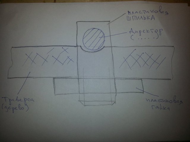

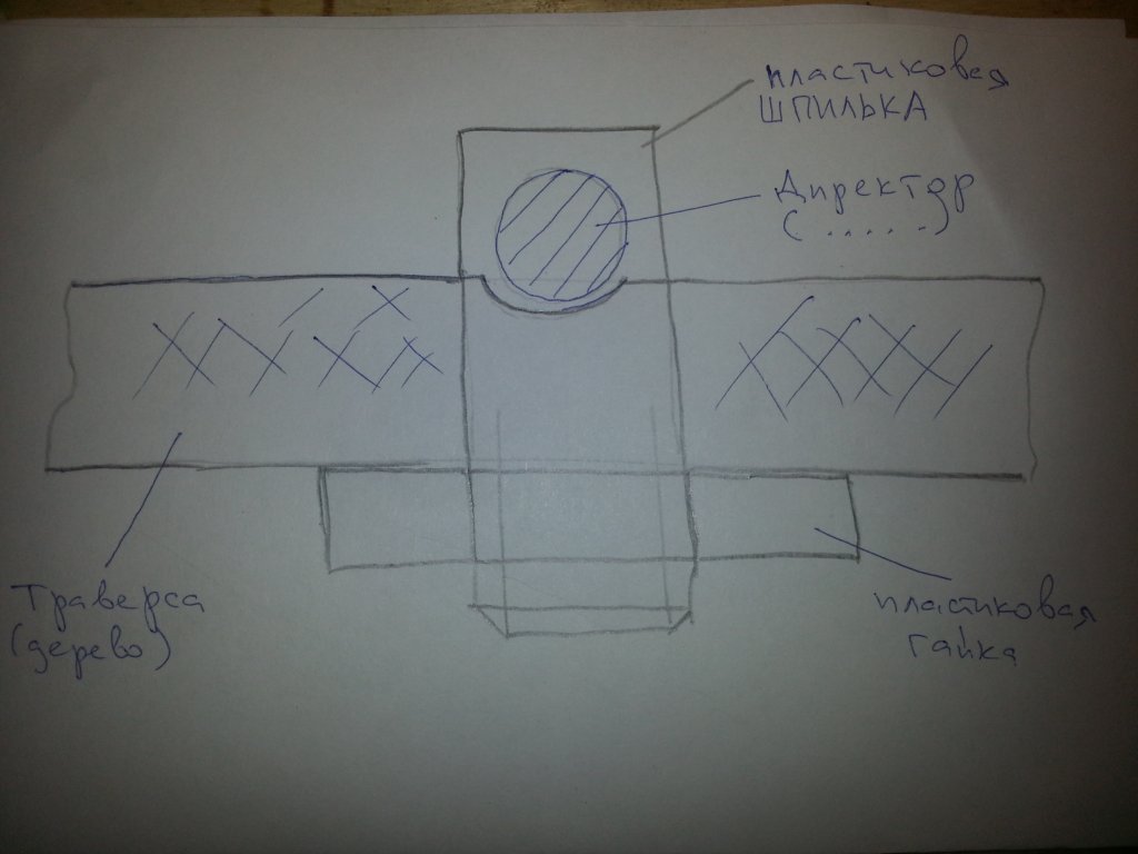

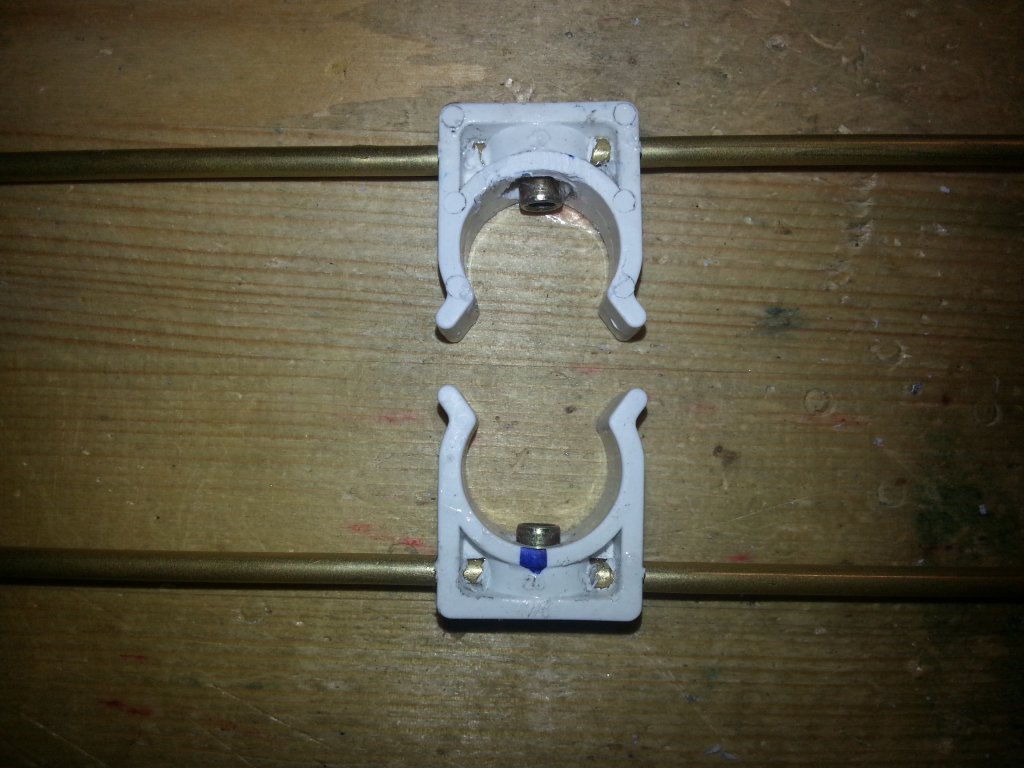

Немножко решил модернизировать конструкцию крепления с помощью пластиковых винтов - как на рисунке. Элементы из трубы 4 мм все (латунная, приобрел в Максидоме).

Мне тоже хочется разборно-портативную сделать. В этой связи к UB1AJU два вопроса:
1). Интересное решение. Где нашлись такие шпильки и гайки?
2).Не проще ли на защелках для крепления пластиковых труб?
R1WBH
СообщениеДобавлено: Вт 19 июл 2016 22:42
Отвечаю по порядку.

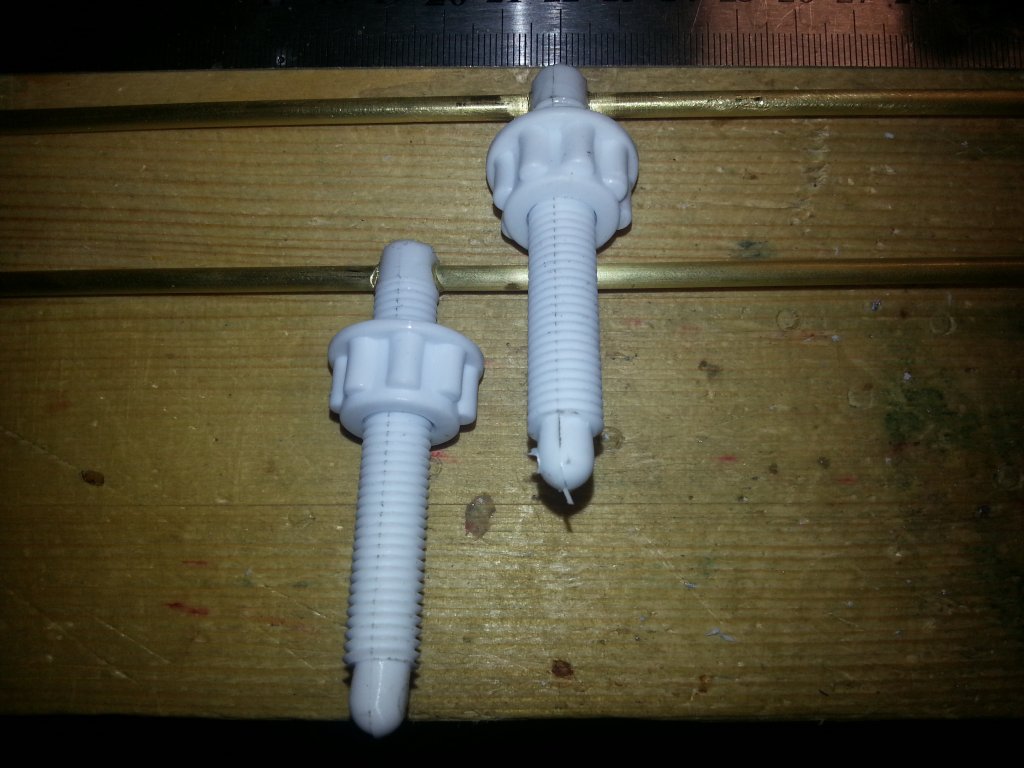

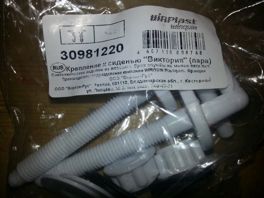

1 Как говорится, "что естественно - то не стыдно". Наборчик называется "Крепление к сидению Виктория", есть практически в любом приличном сантехническом магазине, если уж не такое точно, так аналог. Я купил по 35 рублей за набор (2 шпильки).

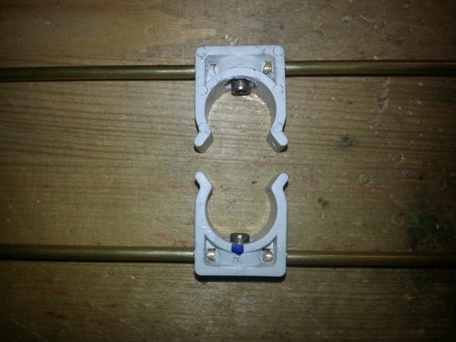

2 Оказалось, что - не проще. Я попробовал сделать метровый гибрид на защелках и 20-й пластиковой трубе. Такая труба отлично идет под неразборную конструкцию, сверлятся отверстия на 0,5 мм меньше элемента и молотком вгоняются элементы. А вот под разборную конструкцию мне зело не понравилось.
- Целая история с креплением элементов к клипсам. Брал резьбовую заклепку, сверлил в ней отверстие, сверлил отверстие в торце клипсы и загонял туда элемент. Очень трудоемко.
- В домашних условиях на круглой трубе нормально не отцентрировать отверстия для фиксации клипс. Пришлось вставлять в них кусочки трубок и клеить.
- Элементы встали с небольшими поворотами, если смотреть в торец бума, пришлось их подгибать.
Элементы на 144 МГц существенно гуляют (вращение вокруг бума), пришлось их тоже укреплять.
В результате антенна получилась такой, что ее в руке держать долго невозможно, тяжелая (это при том, что все элементы сделаны из трубок).
Решил облегчить конструкцию. На квадратном буме элементы легче центрировать - канавку пропилил по угольнику, и все. Небольшое смещение пластиковой тяги не страшно - его выберет плоскость, прилегающая к элементу.

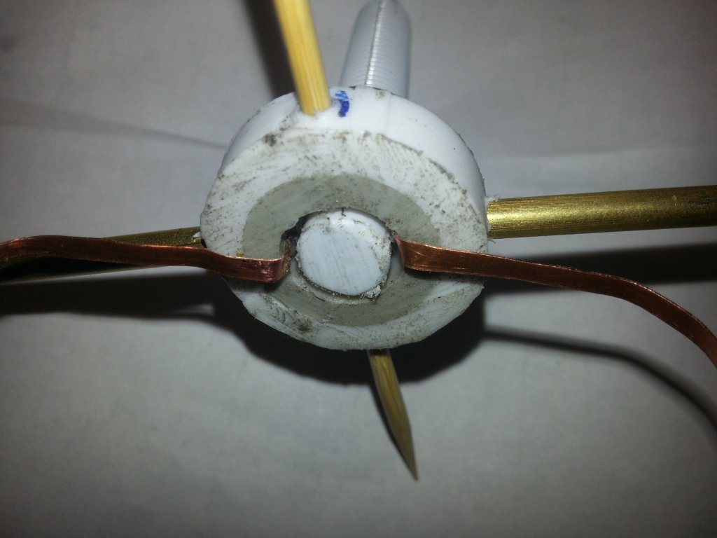

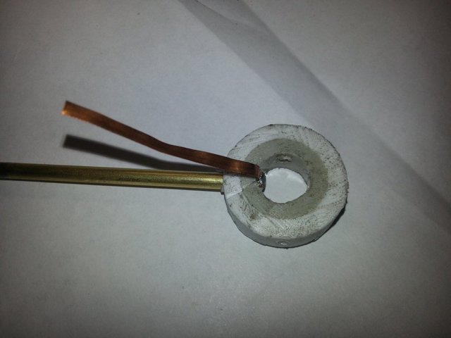

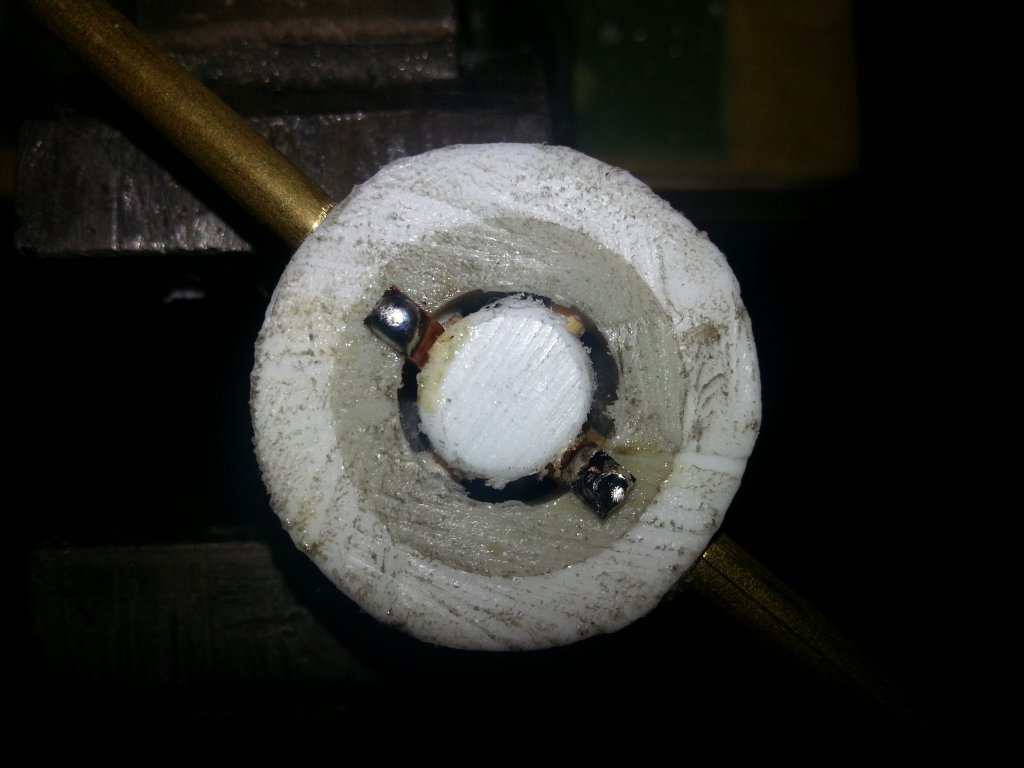

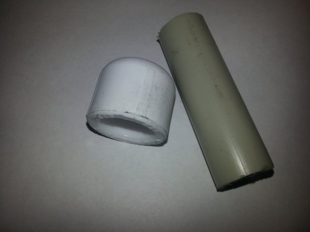

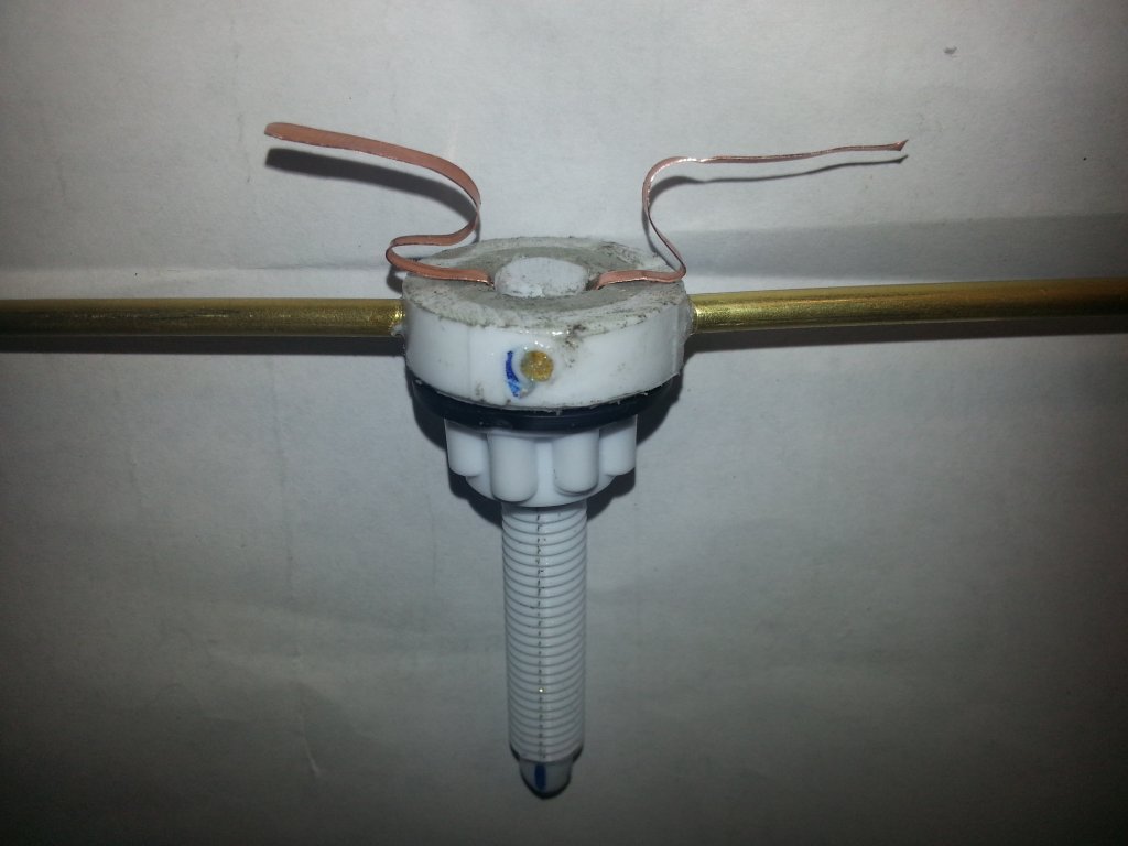

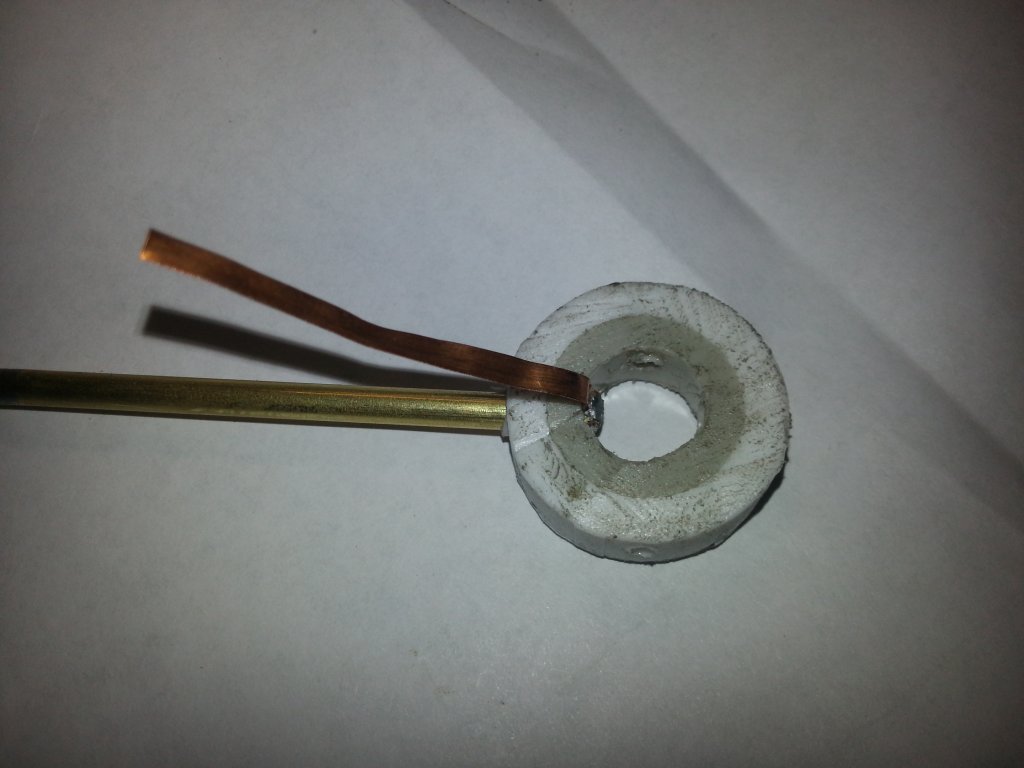

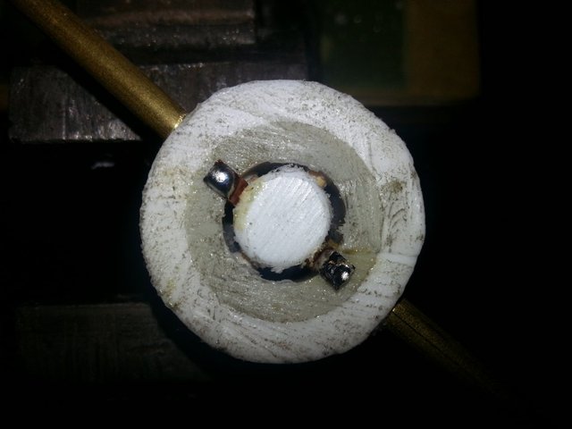

Итак, решение по вибратору. Его я тоже сделал из латунной трубки диаметром 4 мм. Необходимые материалы:
- кусочек пластиковой водопроводной трубы диаметром 20 мм;
- крышка-заглушка (колпачок) на трубу;
- кусочек медной фольги;
- пластиковый винт "Виктория";
- палочка диаметром 3 мм (бамбуковый шампур, можно использовать палочку от Чупа-Чупса :))
Итак.
1 Снимается фаска с торца пластиковой трубы, наносится капелька суперклея и труба забивается в колпачок (я отрезал кусочек трубы и вдавил ее тисками).

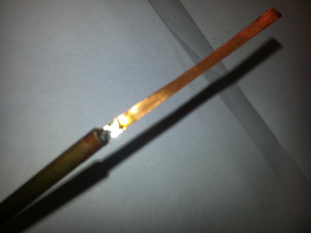

2 Пока сохнет эта сборка, можно нарезать ленточки из медной фольги и впаять их в торцы трубок вибратора.
3 Отрезаем от сборки колечко толщиной 10 мм и сверлим насквозь отверстие диаметром 4 мм (сюда пойдут директоры), под 90 градусов к нему - отверстие диаметром 3 мм (сюда пойдет кондуктор из шампура, который будет разделять половинки вибратора и центрировать пластиковый винт.
4 От винта отрезаем шляпу, сверлим отверстия 4 и 3 мм перпендикулярно одно другому.
5 Вставляем в колечко половинки вибратора, загибаем вверх контактные медные полоски.
6 Вставляем в центральное отверстие колечка пластиковый винт и забиваем шампур. Затем забиваем половинки вибратора в отверстия винта.
7 Отрезаем и лудим медные полоски.
8 Пространство между винтом и кольцом можно чем-нибудь залить, я залил эпоксидкой.
20160720_225342_1024x768.jpg [ 61.47 Кб | Просмотров: 11829 ]
20160720_215021_1024x768.jpg [ 63.33 Кб | Просмотров: 11829 ]
20160720_215031_1024x768.jpg [ 74.57 Кб | Просмотров: 11829 ]
20160720_215512_1024x768.jpg [ 73.85 Кб | Просмотров: 11829 ]
20160720_220257_1024x768.jpg [ 75.22 Кб | Просмотров: 11829 ]
20160720_220547_1024x768.jpg [ 78.41 Кб | Просмотров: 11829 ]
