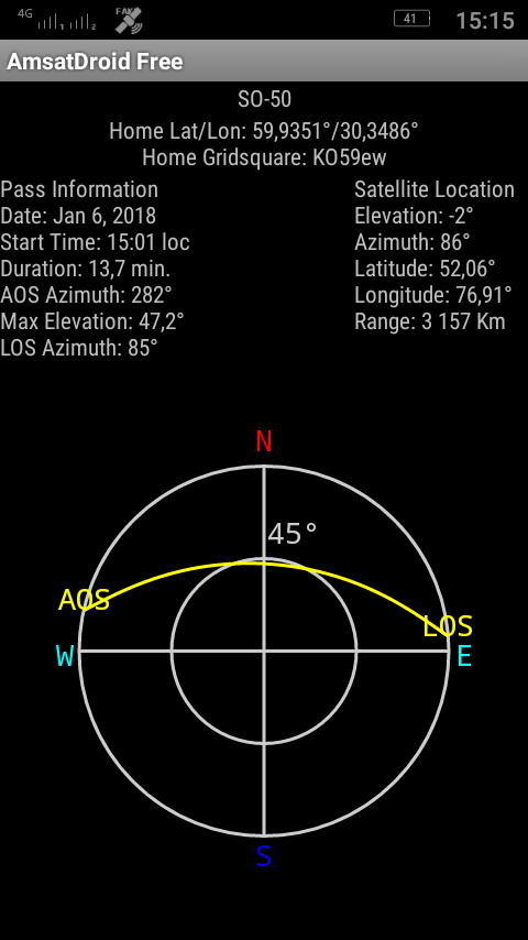

Только что SO-50, принимал UR3CTB, UA9FFF, PA1RB, R3GY.
Очень хороший виток через Север, принимал на 5-элементный "волновой канал" от 57 до 59 (5 делений по S-метру, где-то треть шкалы). Позвал R3GY, но не услышал себя, т.к. забыл запрограммировать в ячейки памяти тон CTCSS 67.0 Гц. Довольно большие паузы, можно было вклиниться. Программа для отслеживания под Android: известная AMsatDroid Free.
Screenshot_20180106-151536.png [ 64.37 Кб | Просмотров: 12717 ]

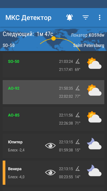

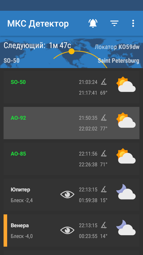

Программа напоминающая в реальном времени о прохождении спутников над QTH под Android.
Комментарий к файлу: МКС детектор Pro
Screenshot_20180620-210140.png [ 71.51 Кб | Просмотров: 10775 ]
Расчеты МКС детектор Pro и AmsatDroid совпадают, только что проверил на SO-50. Также, сообщаю, на Baofeng с 7-элементной уда-яги "как по телефону", особенно удобен шаг 2.5 кГц. С закрытым на 1 шумодавом, хоть это и неправильно, очень комфортный приём. Запись в конце орбиты.
