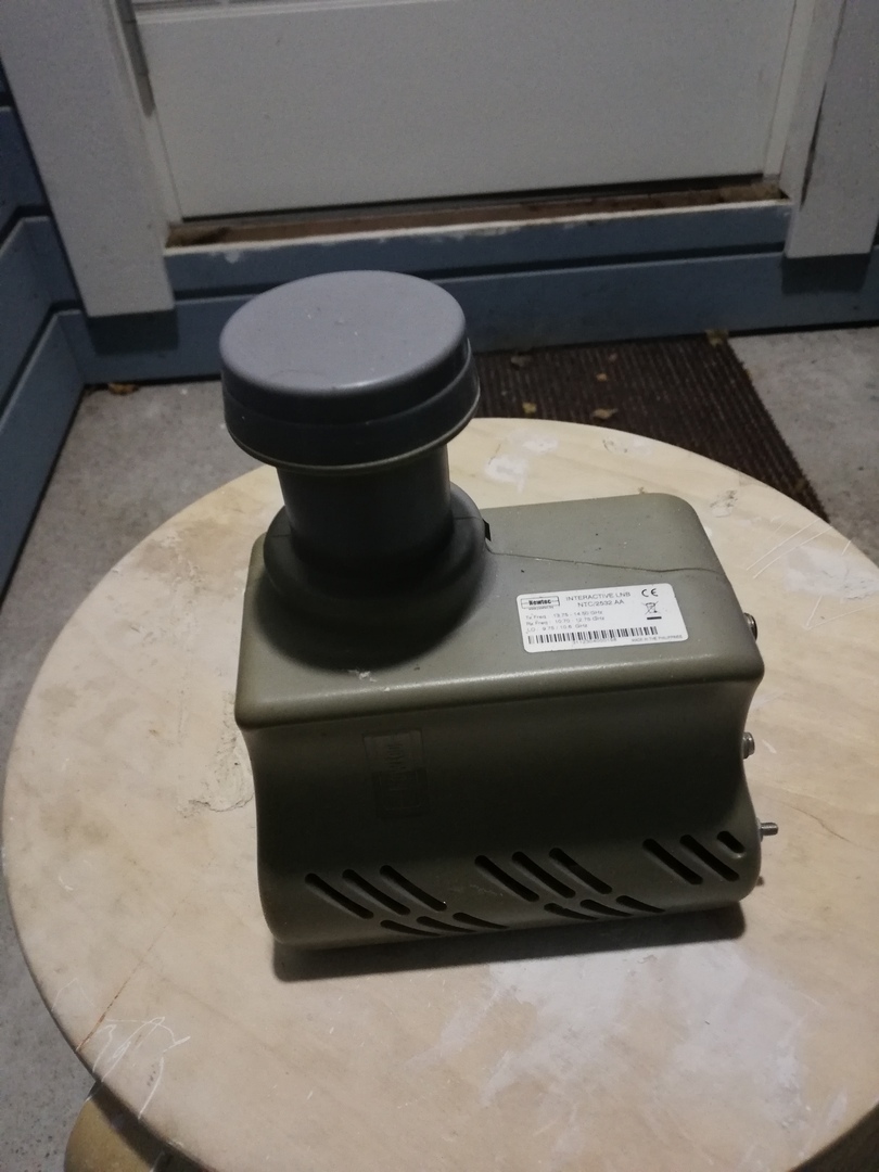

СообщениеДобавлено: Вс 27 окт 2019 22:19

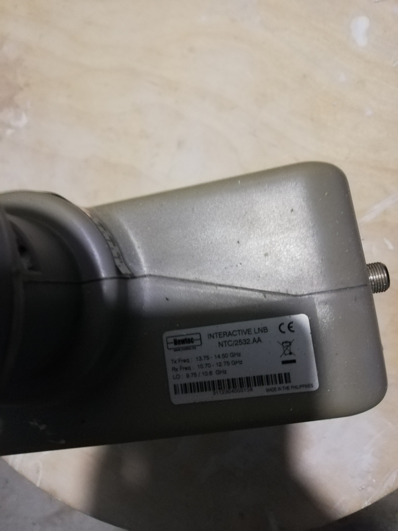

Привет всем ! Есть вот такая вот бошка. Смогу ли я с нее снять сигнал на RTL 820t ?
частота там 10,7
LEnOB0RHD8Q.jpg [ 213.22 Кб | Просмотров: 21082 ]
V6wzVD27bjU.jpg [ 187.61 Кб | Просмотров: 21082 ]
 Заголовок сообщения: Re: Es’HailSat-2 Геостационарные р/л спутники
СообщениеДобавлено: Пн 28 окт 2019 12:28
Сообщений: 498
Откуда: KO49TQ
Под QO-100 должна подойти.. поляризация вроде линейная, ворота у всех широкие.
Вот только здоровая и тяжёлая - приёмопередающая под интернет с Ямала.

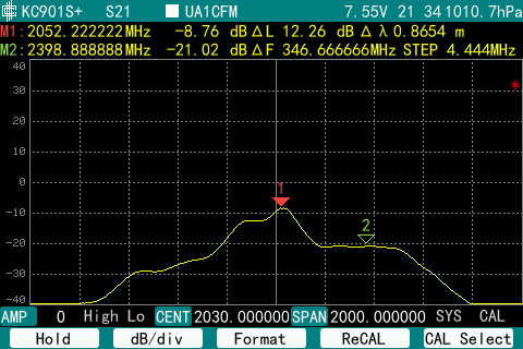

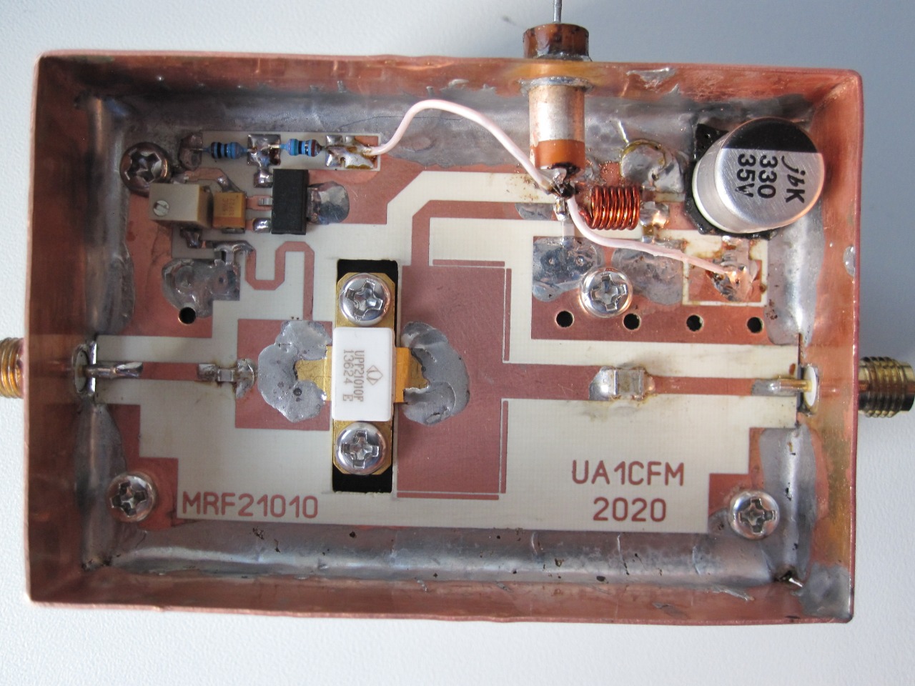

СообщениеДобавлено: Ср 08 апр 2020 22:37
Сообщений: 469
Откуда: KO69AK

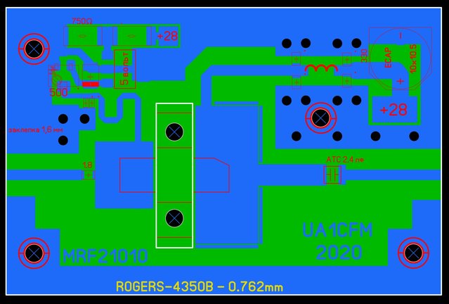

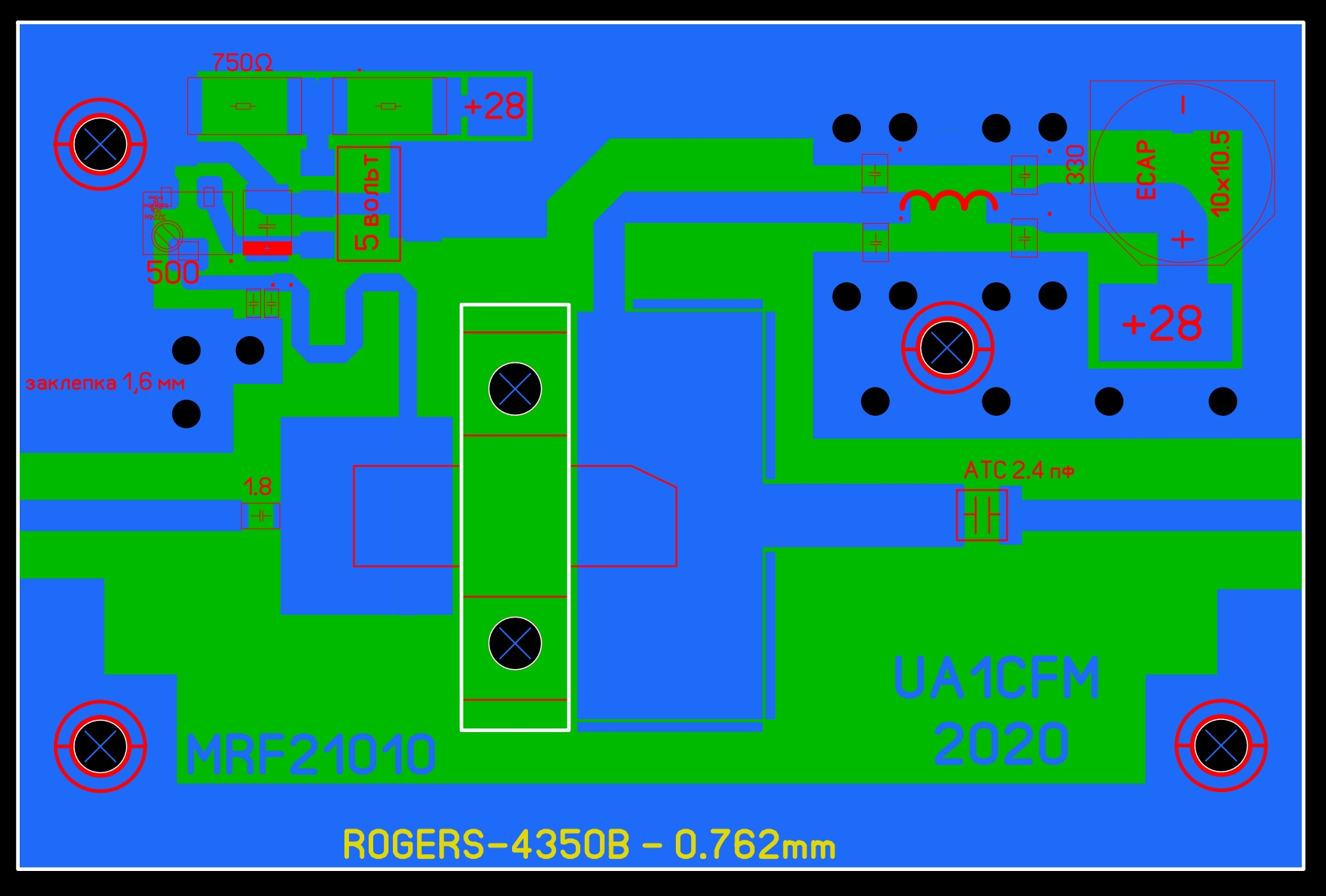

Усилитель на 2.4 ГГц, можно приспособить для работы через Es’HailSat-2
Ток покоя - 100 ма
Питание - 28 вольт
Мощность на входе - 1,2 ватта
Мощность на выходе - 9 ватт
Потребление каскадом - 35,28 ватт
Ток потребления 1,26 ампер
КПД - 25,5 %
Усиление - 8,7 дб
в архиве lay файл с печатной платой
АЧХ с проходной нагрузкой на выходе 50 ом, 30 дб
MRF21010.zip [18.37 Кб]
S21_Loss_20_03_28 21_34_30.jpg [ 61.65 Кб | Просмотров: 19791 ]
MRF21010_board.JPG [ 434.98 Кб | Просмотров: 19791 ]
СообщениеДобавлено: Ср 08 апр 2020 22:53
Сообщений: 469
Откуда: KO69AK
фото усилка
UPF21010F.jpeg [ 259.05 Кб | Просмотров: 19789 ]

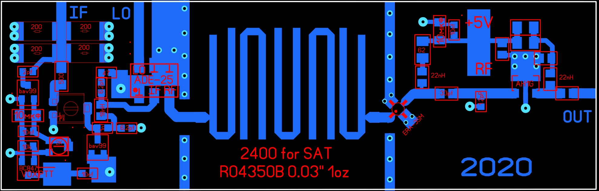

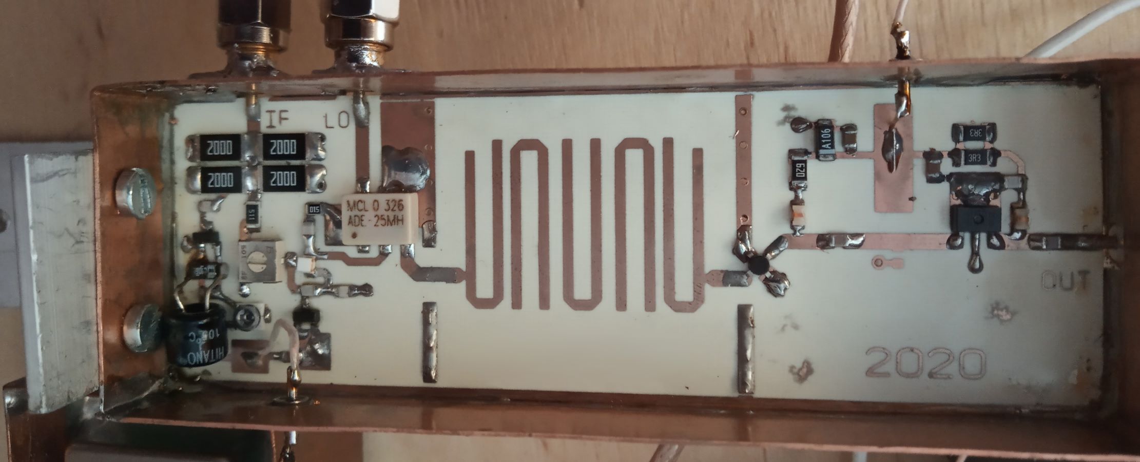

СообщениеДобавлено: Пт 03 июл 2020 22:54
Сообщений: 469
Откуда: KO69AK

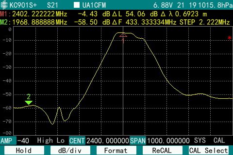

переделал плату UA9UHN под доступный на ебай смеситель ADE-25MH. С номиналами 6.2 пф - 18 нГн - 6.2 пф IF = 430 МГц, можно применить другую частоту изменив номиналы.
В архиве .lay файл ПП.
2400_V3_tx.zip [23.16 Кб]
2400_V3_tx.JPG [ 432.14 Кб | Просмотров: 19018 ]
АЧХ.jpg [ 63.42 Кб | Просмотров: 19018 ]
-3.jpg [ 174.74 Кб | Просмотров: 19018 ]
СообщениеДобавлено: Чт 03 сен 2020 17:34
Сообщений: 469
Откуда: KO69AK
Здравствуйте!

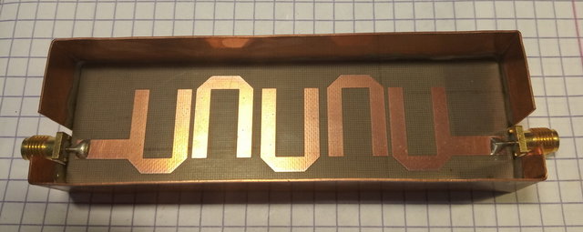

Дам ссылку на товар в магазине где покупал: https://www.rf-microwave.com/en/rogers-corp/ro4350b-0300-1e-1e/double-side-laminate-with-polyester-ceramic-dielectric/ro4350-30-1-152x114/
Доставка получается не дешевая с европы.
Этот смеситель можно сделать по другому: вместо печатного полосового фильтра использовать банку из цветного металла с 2 проволочными штырьками внутри и настроечным винтом. Тогда все упрощается и можно применить материал FR-4. Этот элемент на ПП будет выглядеть как на прикрепленном фото. Можно подредактировать в Sprint layout имеющийся файл для установки банки.
Снимок.PNG [ 69.71 Кб | Просмотров: 18336 ]
СообщениеДобавлено: Чт 03 сен 2020 17:42
Сообщений: 70
Да, Сергей. спасибо.
Про Pipe Caps Filters статьи читал. Правда, во всяких Леруа и Максидомах "колпачки" такие тоже не нашел. Может располагаете информацией, где их можно поискать? 2...3 "колпачка" - и уже по параметрам получаются не плохо на выходной тракт хоть 2.4G, хоть 5.6G. А главное - дёшево!
СообщениеДобавлено: Чт 03 сен 2020 17:48
Сообщений: 469
Откуда: KO69AK
На ФАФ-4Д этот фильтр получается громоздкий, но осуществимый. Вот фото для сравнения. Материал толщиной 1,5 мм.
IMG_20200903_163556.jpg [ 178.36 Кб | Просмотров: 18333 ]

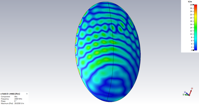

Было интересно, сколько получится усиление антенны с оффсетным отражателем 0,6 0,9 и 1,2 метра на частоте 2400 МГц. Получились диаграммы направленности, усиление. Облучатель виртуальный подставил EU2AA.
https://youtu.be/xpH41Ta5qvo
3D_5.png [ 224.14 Кб | Просмотров: 16912 ]
