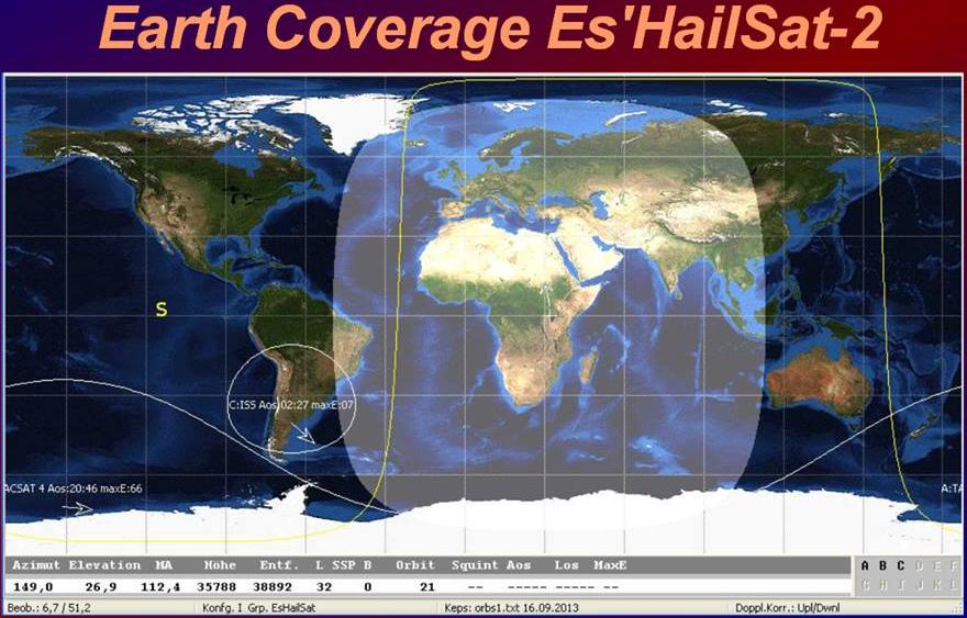

В конце 2016 г. планируется к запуску сразу два геостационарных спутника для радиолюбительской радиосвязи.
Подробности (Англ.яз):
http://www.southgatearc.org/news/2014/m ... zCkIjwayc1
Есть время подготовить аппаратуру и настроить антенны на
uplink - 2.400-2.450 GHz
downlinks - 10.450-10.500 GHz

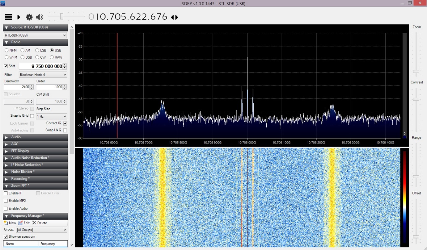

Перед Новым годом получил посылку с PLL321S-2. Сейчас только руки дошли поставить на лоджию офсетную антенну 90/80 см. Сначала, чтобы набить руку настраивался на вещательные спутники, очень помогла программа для андроида SatFinder. После полученного опыта без труда настроился на Es’HailSat-2, принимаю маяк на 10706!!!
