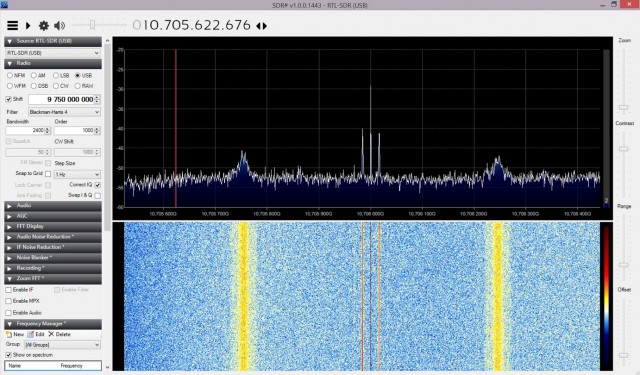

Перед Новым годом получил посылку с PLL321S-2. Сейчас только руки дошли поставить на лоджию офсетную антенну 90/80 см. Сначала, чтобы набить руку настраивался на вещательные спутники, очень помогла программа для андроида SatFinder. После полученного опыта без труда настроился на Es’HailSat-2, принимаю маяк на 10706!!!
Es’HailSat-2.jpg [ 492.18 Кб | Просмотров: 25055 ]
