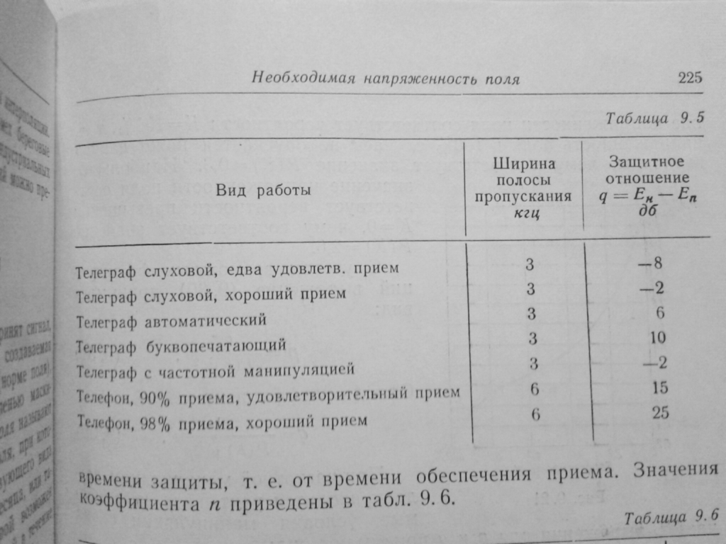

Комментарий к файлу: Защитное отношение
IMG_20171220_194912_20171220_194932.jpg [ 328.62 Кб | Просмотров: 16554 ]
При QRP работа на нижнем пределе защитного отношения или ниже него (путём многократных повторов передачи). Телеграф позволяет выиграть 17-23дБ по сравнению с речью. Т.е. потребная мощность при CW меньше в ~100 раз.
