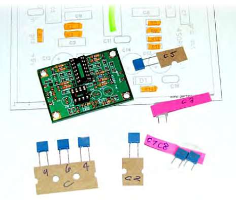

После интересной темы RL1L про внешний динамик, заинтересовался фильтрами, нашел готовый набор на основе DSP-технологии.
Внешний телеграфный фильтр на среднюю частоту 700 Гц,
набор от фирмы HI-PER Mite - разработка David Cripe NM0S.
Полоса пропускания 200 Гц, при полном отсутствии "звона" (ringing). Можно подключить к чему угодно, хоть к приемнику, хоть к радиостанции, внешний динамик (наушники) в набор не входит. Набор без SMD, нет катушек. Питание 5-13 Вольт. Выход: 500 мВ, сопротивление 8Ом. Сигнал-шум регулируемый 0-50 дБ. Цена 25 долларов. Фотография платы и деталей:
Комментарий к файлу: HI-PER Mite CW Filter Kit
kit.jpg [ 19.24 Кб | Просмотров: 22691 ]
Где купить: http://www.4sqrp.com/HiPerMite.php
Обзор 2013: http://www.4sqrp.com/kits/Filter/k9yate ... 013hpm.pdf
Видео работы см. с ~3:00:

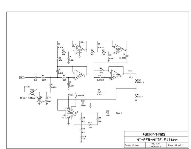

Вот схема фильтр. Пара операционных усилителей на которых собраны активные фильтры. Регулируется усиление от 0 до 50 дб.

LM386 для динамиков слабенькая, только если на наушники.
 Заголовок сообщения: Re: Активный CW-фильтр (набор, Kit) 4SQRP
СообщениеДобавлено: Ср 30 мар 2016 14:24
DSP технология это когда стоит цифровой сигнальный процессор и все делает "цифра", а здесь сплошной "аналог" и за это 25 "американских рубасов" "жаба на плечах задушит".

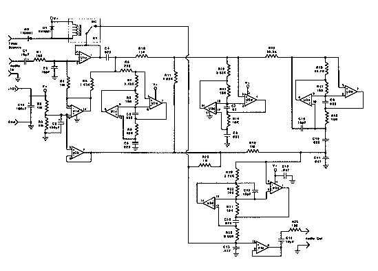

RL1L, Да, аналог. Спасибо за поправку! :)
Разработка 1994 года, журнал "73", май. В оригинальной статье несколько другая схема. Есть проходной трансформатор переключатель обхода.

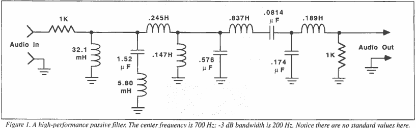

Схема фильтра с частотой 700 Гц полосой пропускания 200 Гц на пассивных компонентах содержит индуктивности, которые невозможно реализовать на практике.
Комментарий к файлу: схема CW фильтра на R, L, C
cw-passive.gif [ 8.74 Кб | Просмотров: 22664 ]
Про активные фильтры ОУ я схемы не понимаю. Хорошо, что есть набор, правда цена не 25, а 35 долларов.
По курсу 2.5 тысячи уже задумаешься. :(

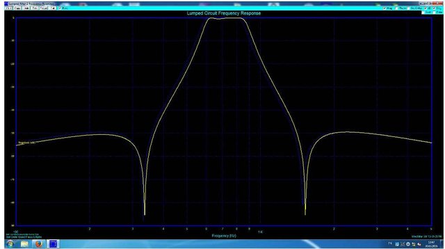

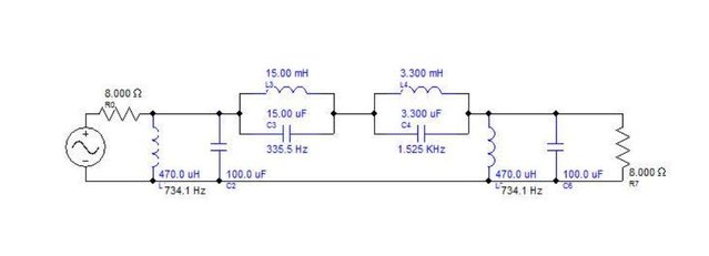

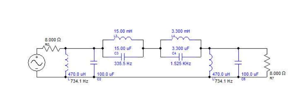

Вот фильтр на 700Гц с полосой 200Гц, на пассивных элементах при, чем можно подключать к выходу трансивера так как сопротивление 8 ом, АЧХ видна на графике. Катушка 15мГн на двух кольцах К20х11х5.5 сложенных столбиком должна содержать всего 75 витков провода.

Удобный калькулятор индуктивности катушки с ферритовым сердечником: http://coil32.ru/calc/ferrite-core.html
Получилось 75 витков для мю=2000.
RL1L. Спасибо за схему!
СообщениеДобавлено: Ср 30 мар 2016 17:43
Всегда пожалуйста! Сам пользуюсь этой программкой. Емкости можно купить в интернет магазине "радиодетали" от 5 до 16 рубасов. Можно купить по дешевле и составить в параллель до 100мкф.

Фильтр имеет полосу пропускания по уровню -3дб около 280 гц, по уровню -6 дб 320 гц, по уровню -50 дб 1000 гц. Коэффициент прямоугольности -6/-50 дб равен 3. Для простого фильтра третьего порядка в принципе не плохо, ведь он предназначен для подключения к громкоговорителю.
