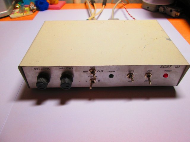

Если уж зашла речь про интерфейсы, то вот фото самодельного интерфейса SCAT-03 http://www.cqham.ru/scat-03.htm. Был сделан лет 8-10 назат для FT-817 и столько же вместе с ним и проработал, потом не так давно, был подарен. За все время эксплуатации не единого замечания, работал со всеми программами, а для оперативной подстройки уровня сигнала на переднюю панель были выведены переменные сопротивления, что позволяло в зависимости от применяемой программы и помеховой обстановки выставлять оптимальные уровни сигнала.
