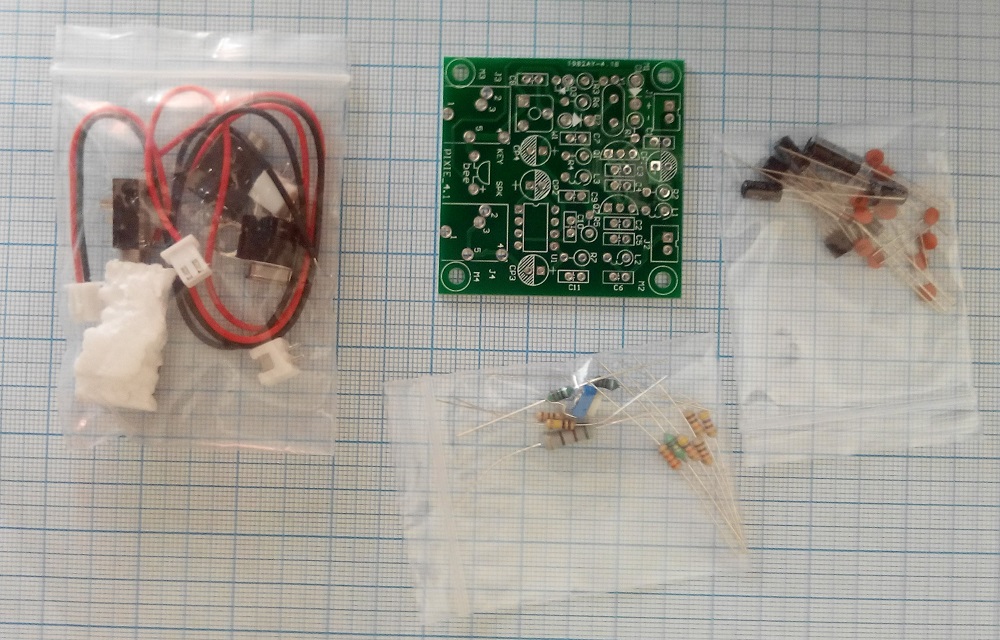

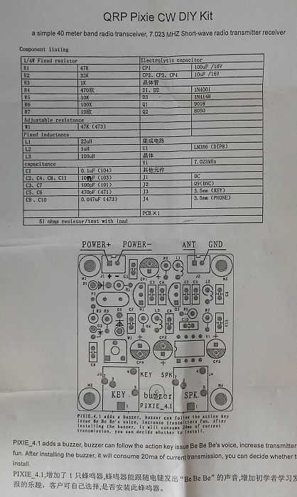

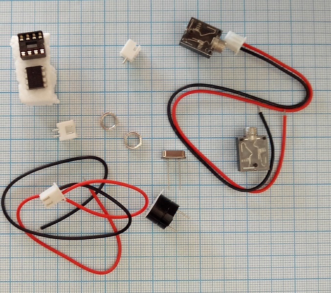

 Заголовок сообщения: Re: QRPP-трансивер Pixie 4.1 Краткий обзор
СообщениеДобавлено: Сб 27 авг 2016 22:33
Сообщений: 271

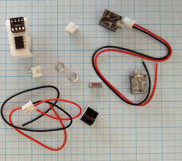

Версия с пьезодинамиком самоконтроля, антенный выход не под распайку BNC разъема, а выкидыш с проводами, так же как и под разъем питания.
В пакетике :
- схема 1 лист А4
- перечень элементов на китайском-английском лист А4
- плата 5х5 см
- пакетик с конденсаторами
- пакетик с резисторами и индуктивностями
- пакетик проводами, разъемами и кварцем 7,023MHz.

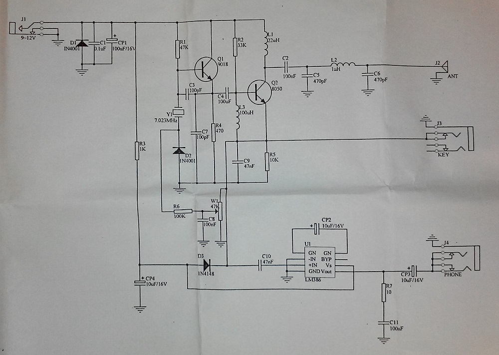

Отдельно в перечне отмечено, сто присутствует сопротивление 50 Ом для тестирования. Пезодинамик на схеме условно не показан, но в наличии имеется.
Индуктивности, как я их прочитал по цветовым маркировкам:
L1 красный красный черный серебряный
L2 красный черный золотой серебряный
L3 коричневый черный коричневый серебряный
Транзисторы подписаны, цоколевка, например тут
S 8050 - http://elektrikaetoprosto.ru/trans26.html
S 9018 - http://elektrikaetoprosto.ru/s9016ands9018.html#skr
Пока думаю, как оформить панельку с переключением кварцев. И подобрать подходящий мне корпус с местом под плату маяка.

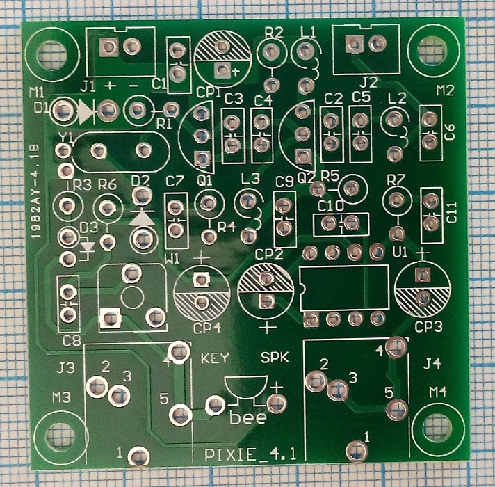

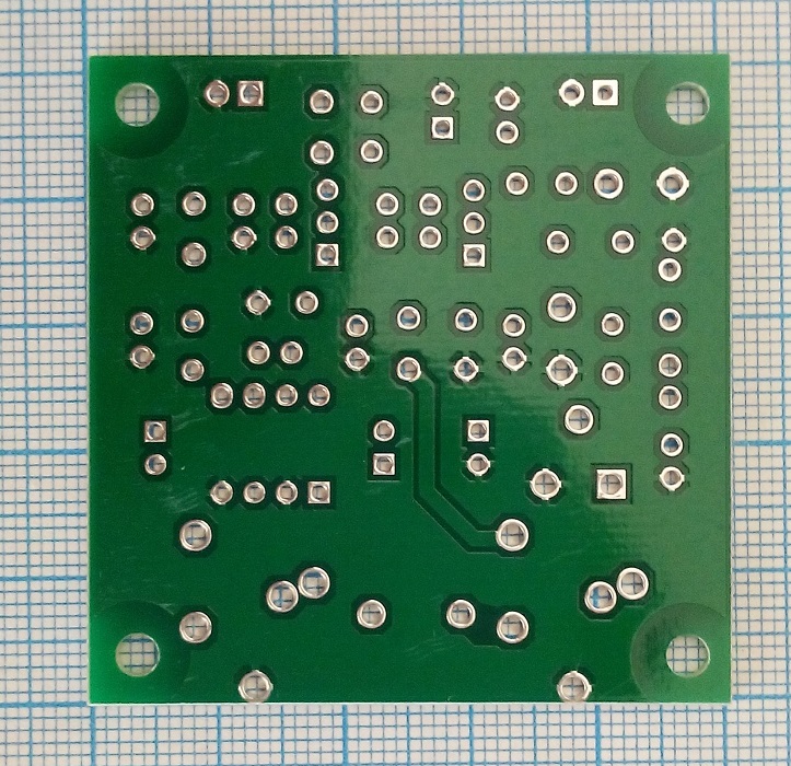

1. Невольный вопрос на схеме вызывает отверстие левее посадочного места кварца, там где обозначено Y1 (в левой части печатной платы)
2. Может запустим Пикселя в сратосферу маяком? :)
1.jpg [ 276.08 Кб | Просмотров: 27072 ]
3.jpg [ 192.32 Кб | Просмотров: 27072 ]
2.jpg [ 121.33 Кб | Просмотров: 27072 ]
5.jpg [ 236 Кб | Просмотров: 27072 ]
6.jpg [ 278.47 Кб | Просмотров: 27072 ]
4.jpg [ 211.72 Кб | Просмотров: 27072 ]
7.jpg [ 263.34 Кб | Просмотров: 27072 ]

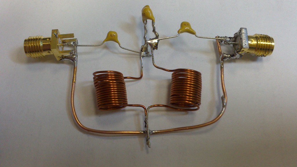

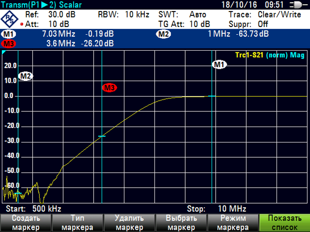

Хочу отметить, что у меня на Димитрова на Pixie на мой 40м диполь кроме CW сигналов идет здоровенная наводка от некоего ортодоксально-православного радио (тоже КВ диапазона?), видимо, находящегося недалеко. Судя по всему, удел Pixie - экзотические QRPP QSO в полевых условиях.
У трансивера pixie на входе кроме ФНЧ с частотой среза 8 МГц ни чего нет, поэтому ему на вход лезет все от 0 до 8 МГц и ему в этих условиях не легко, отсюда и прямое детектирование мощных вещательных станций. Значительно улучшить ситуацию может ФВЧ 5-го порядка с частотой среза около 6 МГц. На фото ниже представлен ФВЧ и его характеристика. Подключается прямо на выход трансивера. Конструкция: две катушки по 1 мкГн ( ПЭВ-2 диаметром 0.5 мм, на оправке диам. 7 мм, 14 витков, можно стандартный дроссель) два крайних конденсатора по 470 пФ, средний 270 пФ.
На характеристике видно, что подавление на 1 МГц составляет больше -60 дБ.

Огромное спасибо, воспользуюсь вашими расчетами фильтра, когда буду Pixie в корпус засовывать.
Так вон он, между гнездами. Называется bee. Скорее всего от слова Бипер.

Печатная плата и схема на бумаге - вроде разные вещи, не?
