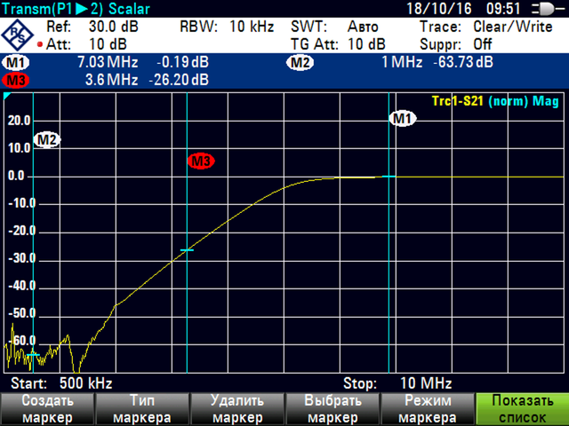

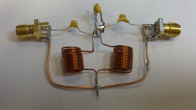

У трансивера pixie на входе кроме ФНЧ с частотой среза 8 МГц ни чего нет, поэтому ему на вход лезет все от 0 до 8 МГц и ему в этих условиях не легко, отсюда и прямое детектирование мощных вещательных станций. Значительно улучшить ситуацию может ФВЧ 5-го порядка с частотой среза около 6 МГц. На фото ниже представлен ФВЧ и его характеристика. Подключается прямо на выход трансивера. Конструкция: две катушки по 1 мкГн ( ПЭВ-2 диаметром 0.5 мм, на оправке диам. 7 мм, 14 витков, можно стандартный дроссель) два крайних конденсатора по 470 пФ, средний 270 пФ.
На характеристике видно, что подавление на 1 МГц составляет больше -60 дБ.

Огромное спасибо, воспользуюсь вашими расчетами фильтра, когда буду Pixie в корпус засовывать.
