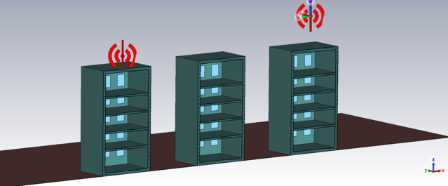

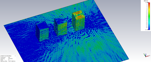

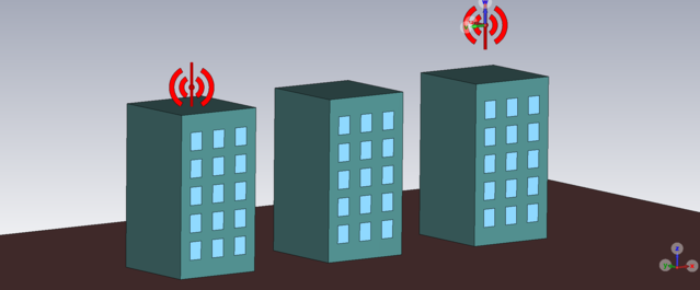

Дабы не превышать нормативы по ЭМИ и быть в курсе этих параметров решил сделать проект в CST STUDIO SUITE для расчета этого самого излучения от источника (антенны) на крыше здания в плоскости квартир, земли и т.д...

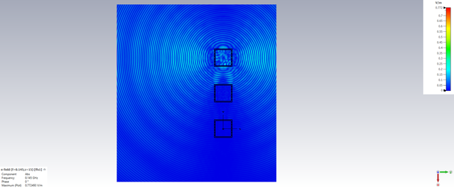

Вот например какая напряженность ЭМ поля в вольтах на метр получается от диполя на частоте 145 МГц в плоскости 5 этажа.

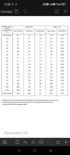

Собственно сам норматив
IMG_20251101_233023.jpg [ 173.77 Кб | Просмотров: 1206 ]
