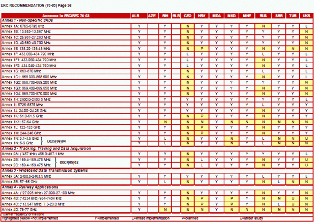

СообщениеДобавлено: Пн 28 окт 2013 11:20
Сообщений: 4145
Pavelv:
Широкополосная передача данных у нас разрешена в диапазоне 2400-2483.5 МГц. Широкополосная передача данных в диапазоне 24 ГГц или иные Non specific short-range devises (SRD) в диапазоне 24.05-27 ГГц в России запрещены. Это вытекает из CEPT ERC rec. 70-03.
Комментарий к файлу: CEPT 70-03 в России
cept70-03.gif [ 26.71 Кб | Просмотров: 17506 ]
http://www.radiocontrolli.com/en/downlo ... c-re-70-30

если отказали то основания имеются
