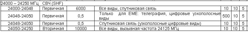

Pavelv писал(а):
Оно работает в частотах и параметрах указанных в приложении 1 и 2 к решению ГКРЧ 10-07-01.
750 МегаБит ФуллДуплекс на 24 ГигаГерц?
Ай молодца {as_perec1}
24g.JPG [ 31.85 Кб | Просмотров: 17418 ]
Вот только во "Все виды модуляции" ЭТО .. ну, никак...
А то потом трамваи горят, у бабушек голова болит
- а виноваты радиолюбители {as_help01}
73! de R1LB,
R1LB-5 Leonid.

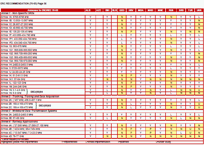

Pavelv:
Широкополосная передача данных у нас разрешена в диапазоне 2400-2483.5 МГц. Широкополосная передача данных в диапазоне 24 ГГц или иные Non specific short-range devises (SRD) в диапазоне 24.05-27 ГГц в России запрещены. Это вытекает из CEPT ERC rec. 70-03.
Комментарий к файлу: CEPT 70-03 в России
cept70-03.gif [ 26.71 Кб | Просмотров: 17283 ]
http://www.radiocontrolli.com/en/downlo ... c-re-70-30
