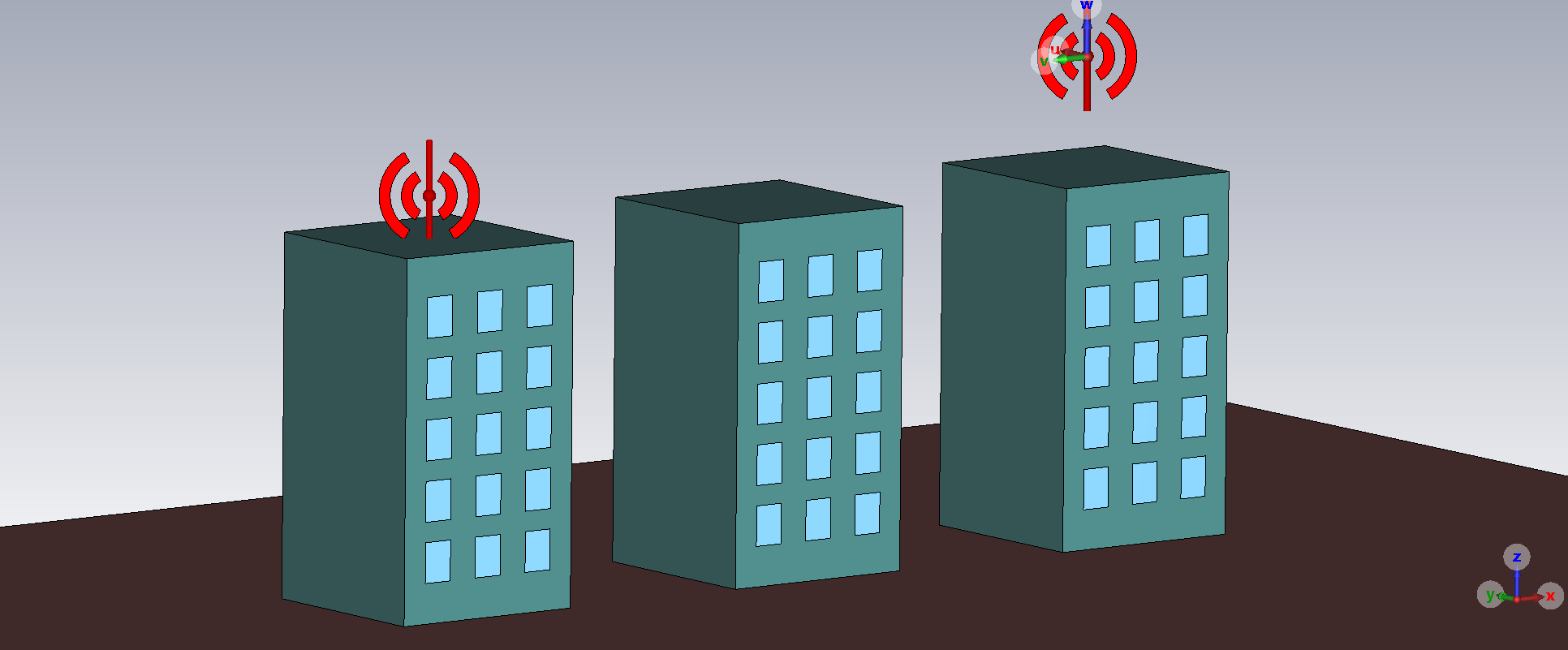

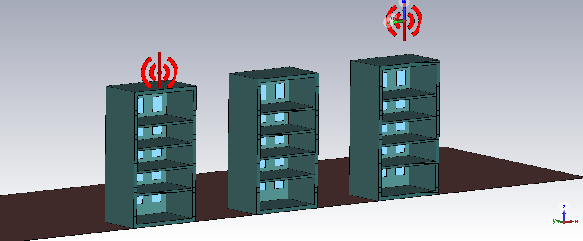

Дабы не превышать нормативы по ЭМИ и быть в курсе этих параметров решил сделать проект в CST STUDIO SUITE для расчета этого самого излучения от источника (антенны) на крыше здания в плоскости квартир, земли и т.д...
e-field (f=0.145) [ffs2].png [ 741.45 Кб | Просмотров: 2896 ]
3D_7.png [ 32.81 Кб | Просмотров: 2896 ]
3D_8.png [ 26.59 Кб | Просмотров: 2896 ]

Вот например какая напряженность ЭМ поля в вольтах на метр получается от диполя на частоте 145 МГц в плоскости 5 этажа.
e-field (f=0.145;z=15) [ffs1].png [ 368.43 Кб | Просмотров: 2877 ]

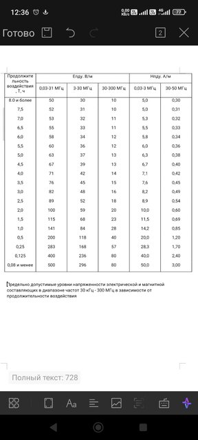

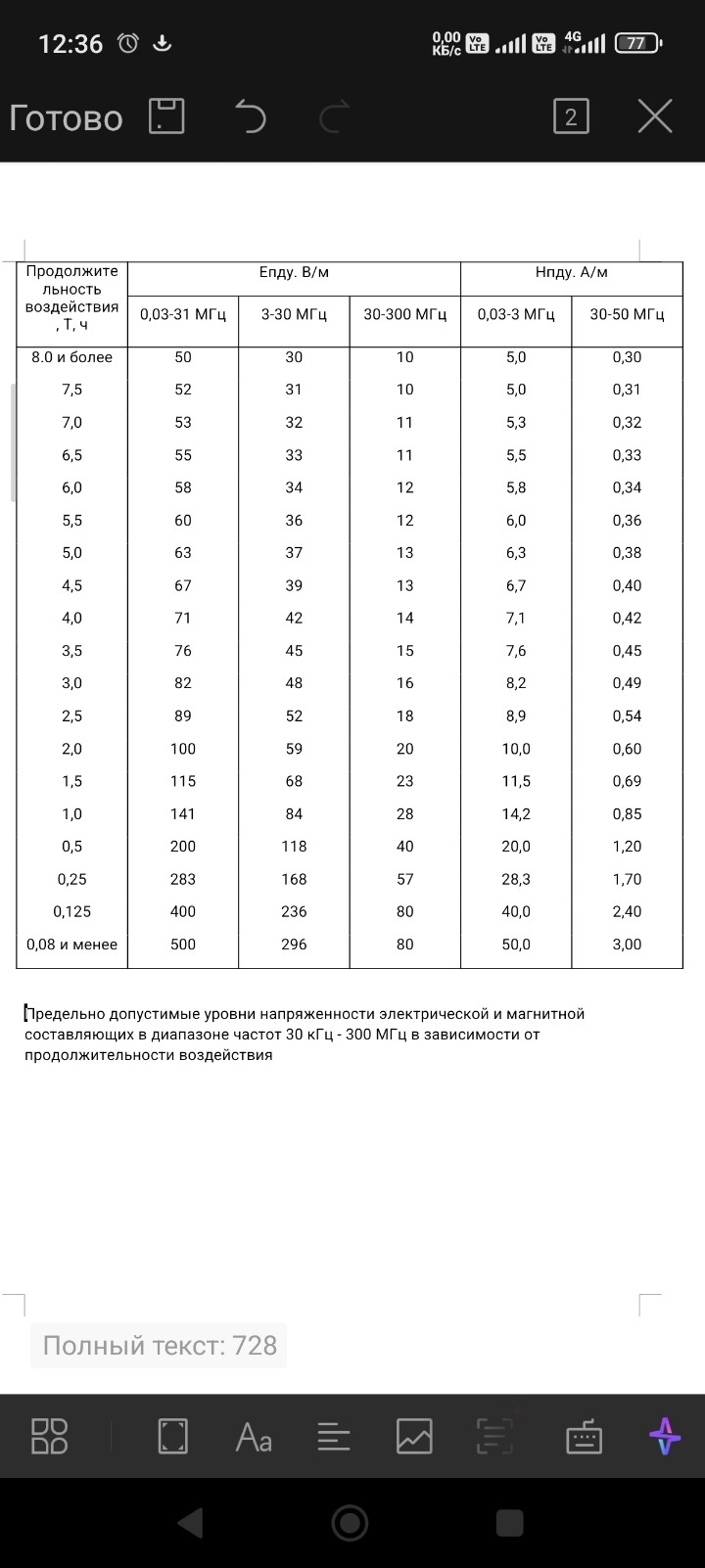

Собственно сам норматив
IMG_20251101_233023.jpg [ 173.77 Кб | Просмотров: 2857 ]
