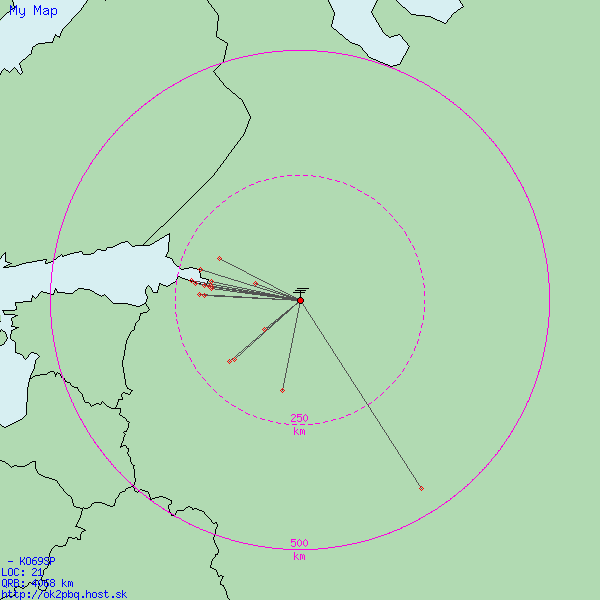

Получилось как то так, очень и очень скромно и вот, вот электронный отчет отправлю строгому роботу. :lol:

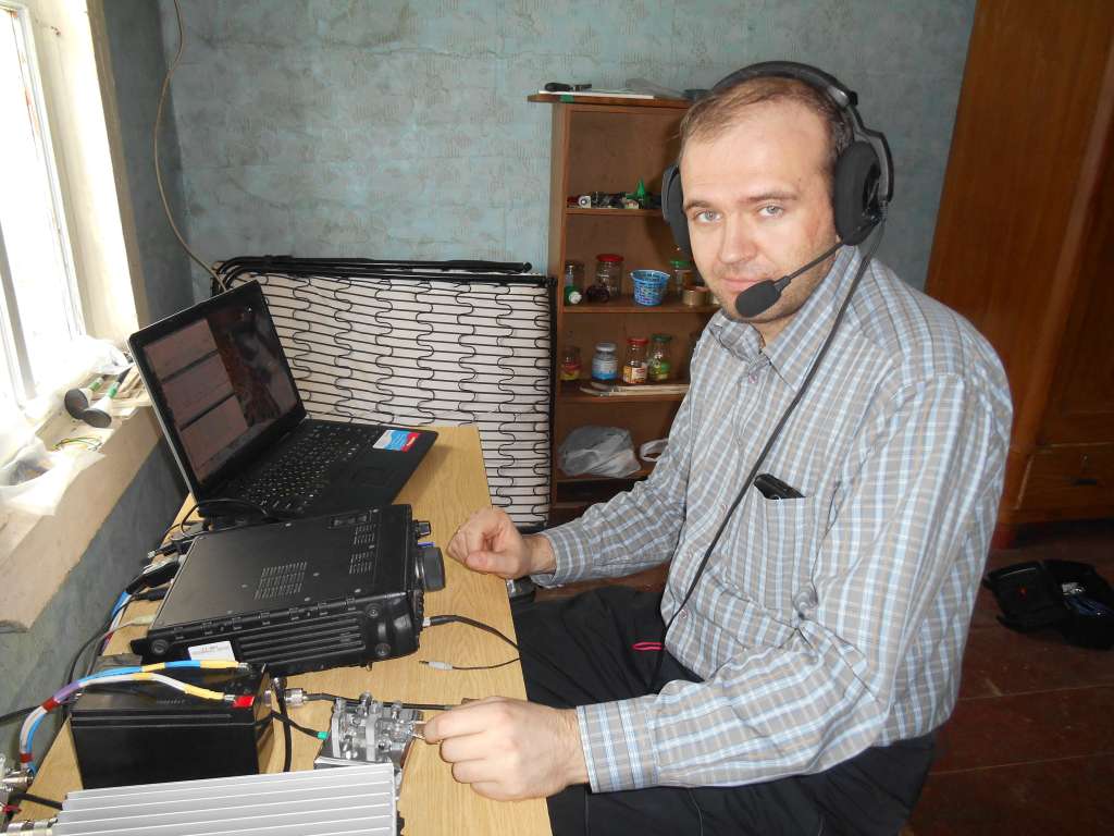

Сигнал плавающий у меня на 430 мог быть потому, что мой трансивер и МШУ на 432 был запитан от аккумулятора (сетевых блоков питания не хватало), который подсел ко времени нашей связи, а запасной я еще не поставил.
От сетевого БП был запитан усилитель на 432 (ULA 100), который выдавал 55 ватт внизу, далее шло 12 метров 8DFB и метра 3 какого-то тонкого кабеля, потому что 12 метров толстого не хватило.
МШУ US4ICI был включен внизу между PA и трансивером, потому как боялся, что обход 50 ватт долго не выдержит.

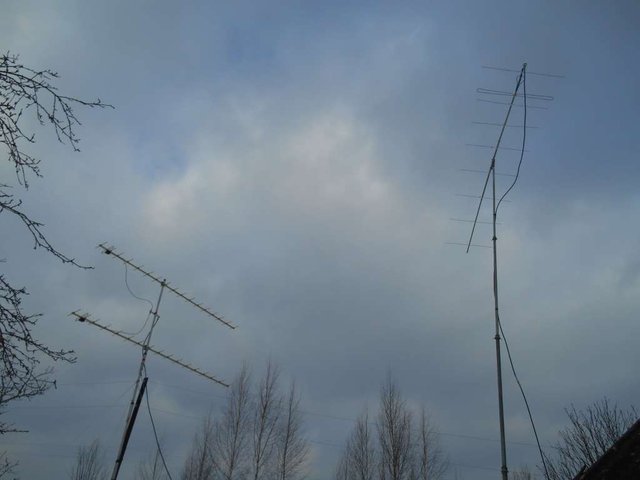

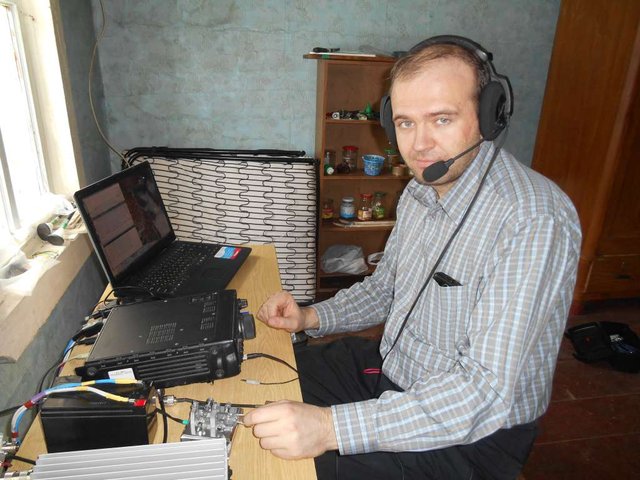

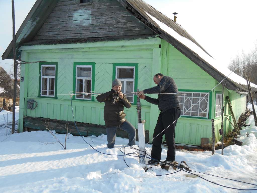

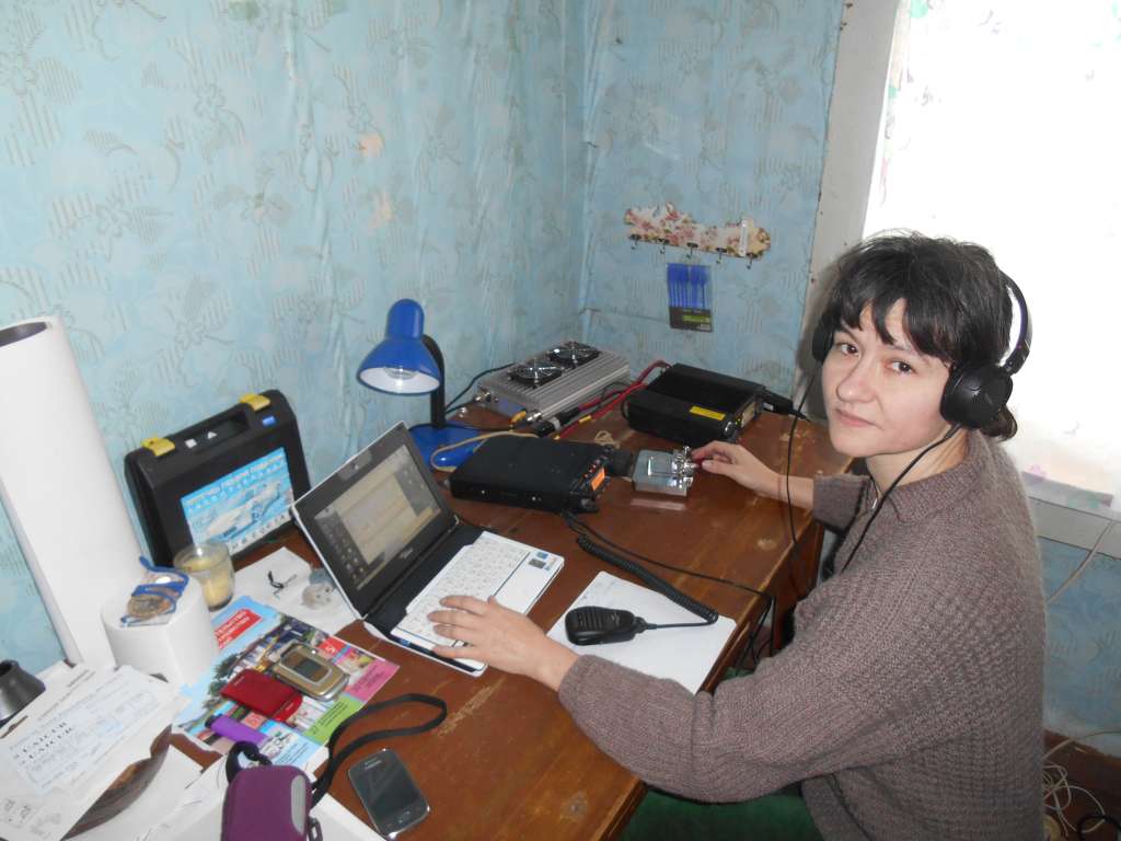

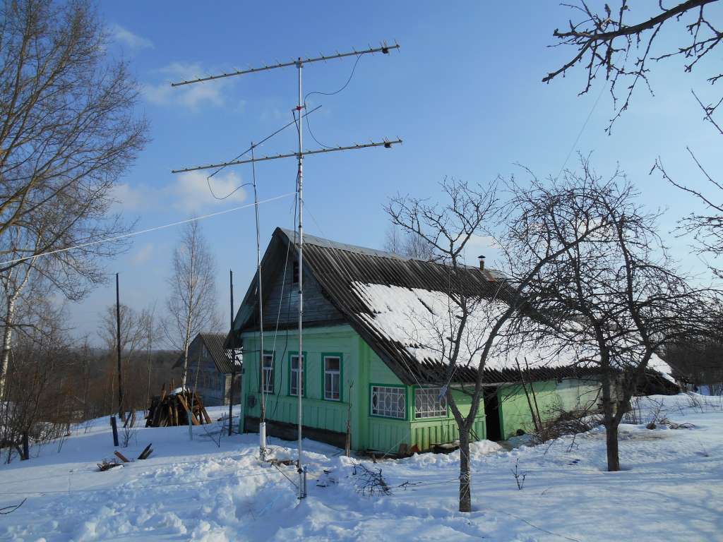

Раз начал писать, на чем работал...
На 144 работала Ирина RU3XY на FT-857 + мой метеорный VLA-200. Без МШУ (встроенный в VLA 200 усилитель белого шума не в счет, хотя он и был включен). Это, кстати, еще 2 сетевых БП :) На всем известном телескопе на защелках без оттяжек стояли 9 элементов 2 WL.
DSCN3253.jpg [ 151.28 Кб | Просмотров: 12553 ]
DSCN3232.jpg [ 173.48 Кб | Просмотров: 12553 ]
DSCN3222.jpg [ 128.7 Кб | Просмотров: 12553 ]
DSCN3220.jpg [ 148.2 Кб | Просмотров: 12553 ]
DSCN3208.jpg [ 96.78 Кб | Просмотров: 12553 ]
 Заголовок сообщения: Re: Зимний Кубок С-Петербурга по радиосвязи на УКВ 2015 г.

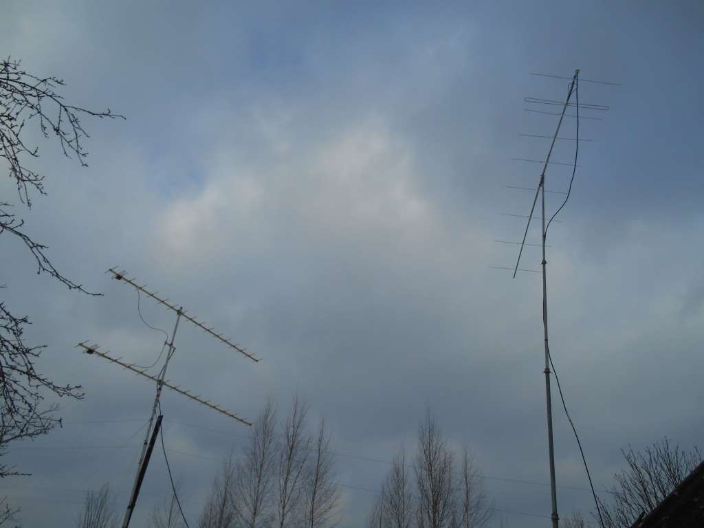

СообщениеДобавлено: Вт 24 фев 2015 20:02
2x18 тангентовских на 432 стояли на моей фирменной мачте, которая вертикал КВ Hustler BTV-4.
Крутил в основном Андрей, главный специалист по этому не самому легкому направлению, я изредка бегал тоже подкручивать, благо на 432 пайлапа не наблюдалось :)

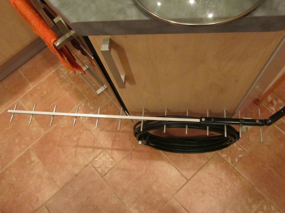

Вот на эту антенну, Которую, поставил за три дня до теста,
причем фиксировано на Эстонию Латвию.
14el 23cm_1.jpg [ 509 Кб | Просмотров: 12483 ]
Провел QSO на 23 см. с YL2GD.
Я был просто счастлив. Много ли нам радиолюбителям надо ....
