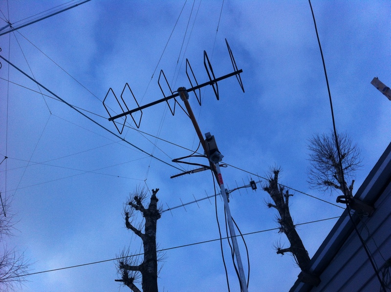

Из-за заморочек по работе еле успел поднять мачту с антеннами с элевацией/азимутацией...
Город от меня отгородился высотками...
Во время теста боролся с N1MM контестовым логгером, который на КВ меня никогда не подводил...
За два дня до теста сделал логопериодику на 23см, но на 1.2G меня слышали только коллеги, которые в тесте не работали ;-)...
А хорошее настроение от приятно проведенного времени - осталось!
И поворотка для работы через спутники снова работает! {as_rxradio1}
