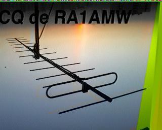

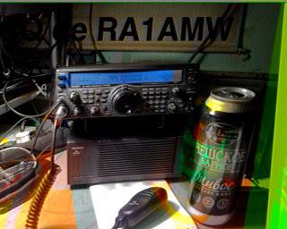

Ах вот почему Вас Иван плохо слышат ребята. Литровая опустевшая банка пива все заслоняет от них. Радиоволны бьются в нее и рикошетом по углам. :wink: На 1296 такая супер антенна не сгодится. :wink:
СообщениеДобавлено: Ср 20 фев 2013 13:53
так, это я ПРИНЯЛ такие картинки после теста на частоте 144700 FM... :)
Василий, ты не думай, что я обижаюсь или еще чего. я ЛИШЬ высказываю свои мысли на обсуждение и жду совета бывалых операторов эфира :)
СообщениеДобавлено: Ср 20 фев 2013 13:56
А совет бывалых короток и прост - долой пивные банки из шеков до,во время и после наших УКВ тестов. От них только помехи и головная боль у Питерских УКВистов.

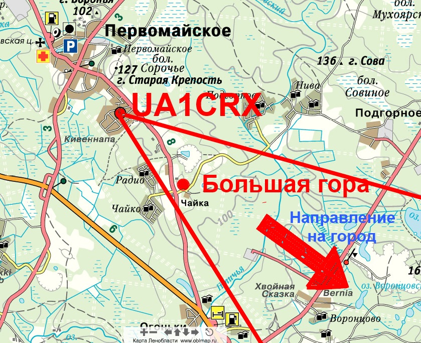

Вот, даже картинку нарисовал:
Посмотрите на горизонтали, отлично видно что направление на город полностью закрыто.
У Вани около 90 м, а прямо перед ним гора 130 м, как раз в сторону города.

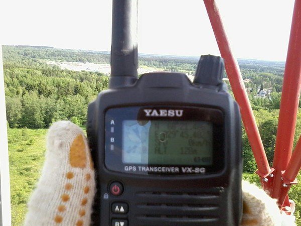

Вот вид на мой шек... он как раз в подкове находится
А вот отметка

в прошлом зимнем тесте я Ивана отлично принимал, может он с другого места работал конечно...
СообщениеДобавлено: Ср 20 фев 2013 16:53
С того же места он работал.
Однако, в прошлый раз у вас обоих по штырю было.
А сейчас у вас два узких лепестка, между которыми серьезное препятствие
СообщениеДобавлено: Ср 20 фев 2013 16:56
может и так, я про него народ спрашивал, никто не сказал, что слышал )
