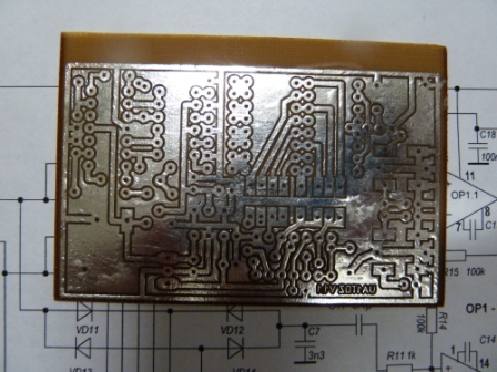

при хорошем навыке можно получить зазор и 0,2 мм, главное не торопиться и потом не спешить при пайке, чтоб не было залипух :)
Комментарий к файлу: у ламинатора не хватает температуры (160 гр.) для полного наплавления рисунка на фольгу,поэтому дополнительно прохожусь по плате утюжком..
P1070625.JPG [ 104.87 Кб | Просмотров: 3077 ]

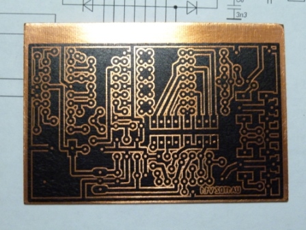

Комментарий к файлу: отверстия под сверловку делаю 0,8 и перед самой сверловкой прохожусь по местам керном,
так намного легче и проблем нет с центровкой..
P1070629.JPG [ 102.75 Кб | Просмотров: 3077 ]
 Заголовок сообщения: Re: Изготовление печатных плат.
СообщениеДобавлено: Пн 14 ноя 2011 09:46
Сообщений: 864
Откуда: KP50DA
Если делать печать с 0.5мм-отверстиями даже при фольге 18 мкм кернить уже не нужно. Ну а если фольга 35мкм - тем более.
Павел, а какую толщину пропускает Ваш ламинатор?

насчёт толщины там всё просто,
без настроек где то 2-2,5 мм,
если подкрутить настроечные винтики думаю
что и до 3-4 пропустит..
но насчёт нормального прогрева сомневаюсь..
хотя несколько раз прокатываю платку..
насчёт кернить - не кернить спорить не буду,
но для меня так удобнее..
