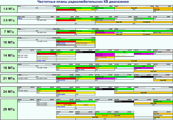

Представляю свой вариант "графического отображения частотных диапазонов". Извините за неказистость: Adobe Illustrator не владею. Нарисовал в Excel. Планы с уклоном в CW и цифровую связь. Ниже в сообщении картинка - предварительный просмотр и архив с частотными планами.
Комментарий к файлу: превью
preview.gif [ 32.59 Кб | Просмотров: 23355 ]

Последний, улучшенный вариант Excel таблицы:
- план ещё раз проверен по gcrfi11-11-03iapp.pdf
- добавлен частотный план для 3 категории. теперь охвачены все 1-2 и 3 категории.
- добавлены частоты JT9 (WSJT-X), CONTESTIA, MFSK и SIM.
- добавлено центрирование на листе

Извиняюсь за слишком много сообщений. Это окончательный вариант:
- добавил _все_ частоты DX участков (RDA, IOTA, межконтинентальные).
- исправил, что участок 14112-14125 только для CW и USB, соответственно ROS(14116KhZ) был там незаконно.
- добавил QRP USB вызывную частоту в диапазоне 28 МГц, которая доступна только для 1-2 категорий.
- для полноты картины, добавил спутниковый участок.

Чтобы расставить все точки над Ё, высылаю итоговый вариант. :D
Частотные планы диапазона коротких волн для радиолюбительской службы, категорий 1-2 и 3.
- Внесены исправления в частоты диапазона 80м (начало голоса от 3603 кГц).
- Добавлены частоты РАС (Радиолюбительской аварийной службы)
- Более наглядно, наклонным шрифтом, выделены DX участки и DX частоты.
- Переформатирован внешний вид.

Обновил графический частотный план с учётом "Решение ГКРЧ от 22.07.14 г. № 14-26-04. Приложение".

Спасибо, Володя. Полезная табличка. )))

Произошли изменения 31.07.2014, в связи с решением ГКРЧ. Все положительные:
1) на 1.8 МГц мощность 10 Вт теперь разрешена _средняя_. Это радует!
2) на 7.0 МГц произошла реформа частотного распределения
+ подарили участок 7050-7060 для голоса SSB. (Раньше голос был от 7060 кГц и выше).
+ подарили для ТЕЛЕГРАФа участок 7030-7040, цифра должна подвинуться на 10 кГц выше.
+ введено понятие "Необслуживаемые цифровые станции". От 7050 до 7060 кГц.
3) на 28 МГц уравняли частотные планы 1,2 и 3 категорий. Подарок для 3 категории.
4) определены частоты для маяков на 18, 21 и 28 МГц.
5) указаны частоты РАС как Российской, так и 1-го региона.
6) Добавлены вызывные частоты для различных видов, например, голос QRP SSB.
7) Разрешен DIGITAL VOICE на КВ в частности на 14 МГц.
Указанные официальные положения дополнил частотами из интернета, например, DX IOTA и различной "цифры". Поэтому, табличка полезная, но не является официальным документом.

Классная таблица!!
Заметил ошибку - 1-2 кат, 7175-7200 не BLANK, а все виды, преимущественно ОБП для межконтинентальных и соревнований

Да, я знаю про эту мою ошибку в таблице, 7175-7200 (для 1-2 кат преимущественно межконтинентальные QSO, все виды).
На самом деле, все еще интереснее. Этот участок 7175-7200 кГц НЕ ДОЛЖЕН использоваться для внутриконтинентальных QSO во время соревнований.

Ясно. В российских документах ничего об этом нет...

В решении от 22 июля 2014 г. № 14-26-04 приставка "И":
7175-7200 для межконтинентальных радиосвязей и для соревнований. В плане IARU region 1 приоритет отдан DX-радиосвязям.
