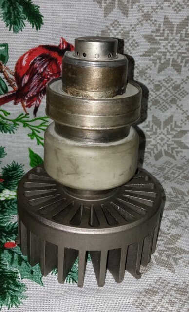

Здравствуйте. Помогите опознать лампу. Маркировки нет.

Сообщений: 1169
Скорее всего ГИ-39Б. Был у меня УМ на такой лампе, "классная весЧь", кило выдавал.

Откуда: Ломоносов
Лампа очень похожа на ГС-31Б

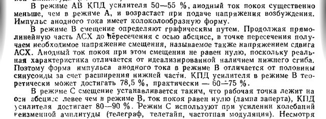

Так как в режимах работы AB1, B и C анодный ток носит импульсный характер и протекает через лампу менее периода, коэффициент полезного действия оказывается выше, чем в классе А, и составляет: в классе АВ1 - 50...55%, в классе В - 60...70%, в классе С - 80...90%
 Заголовок сообщения: Re: Генераторная лампа
СообщениеДобавлено: Чт 18 ноя 2021 13:43
Сообщений: 139
Откуда: Кингисепп KO49HI
Справочник радиолюбителя Бунин Яйленко
