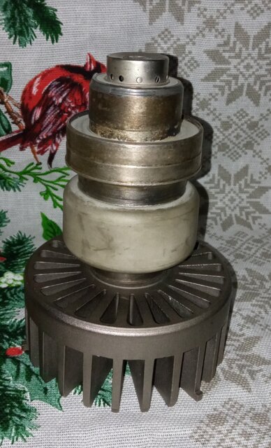

Здравствуйте. Помогите опознать лампу. Маркировки нет.
IMG_20211118_062347.jpg [ 304.35 Кб | Просмотров: 32942 ]

Скорее всего ГИ-39Б. Был у меня УМ на такой лампе, "классная весЧь", кило выдавал.

Спасибо. Посмотрел её характеристики так у неё 440 Вт на аноде рассеиваемой. С неё максимум 500 Вт можно снять а размеры чуть ли не в 2 раза больше чем ги7б.

Лампа очень похожа на ГС-31Б

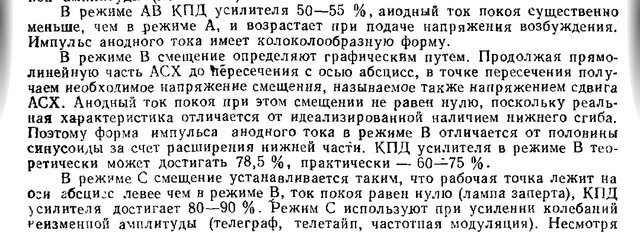

Так как в режимах работы AB1, B и C анодный ток носит импульсный характер и протекает через лампу менее периода, коэффициент полезного действия оказывается выше, чем в классе А, и составляет: в классе АВ1 - 50...55%, в классе В - 60...70%, в классе С - 80...90%

Справочник радиолюбителя Бунин Яйленко
IMG_20211118_123722.jpg [ 252.16 Кб | Просмотров: 32768 ]
