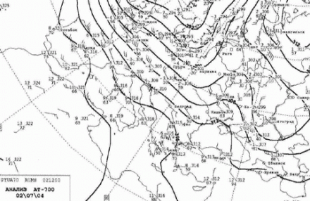

Их еще называют картами барической топографии. Они составляются по данным радиозондирования атмосферы и служат для характеристики распределения давления, температуры, ветра, влажности воздуха на различных высотах. Эти карты играют важную роль при составлении прогнозов погоды и при метеорологическом обеспечении авиации.
Карта АТ-850 примерно соответствует высоте 1.5 км над уровнем моря, АТ-700 3.0 км, АТ-500 5.5 км, и т.д. На карты АТ наносятся такие элементы: высота изобарической поверхности в геопотенциальных декаметрах, температура воздуха, дефицит точки росы (Это разность между температурой воздуха и точкой росы. Дефицит точки росы равен нулю, если относительная влажность воздуха равна 100%), направление и скорость ветра в км/ч на данной изобарической поверхности.
Зная направление и скорость ветра на определенных высотах, можно судить о перемещении циклонов и антициклонов, а по дефициту точки росы делать выводы о влажности на данной высоте и, соответственно, наличии облаков. По картам АТ-850 (1.5 км) уточняется положение атмосферных фронтов, которые хорошо просматриваются в поле изменения температуры, ветра и дефицита точки росы.
Блоки карт барической топографии ГМЦ России передаются в 02.50 и 15.00 (UTC)

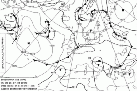

На этих картах отображается прогностическое положение циклонов, антициклонов, атмосферных фронтов, зон низкой облачности и осадков на 24 (30), 48, 72, 96 часов вперед. Это наиболее простой способ оценки погодных условий на ближайшие дни в интересующем вас районе.
Прогностические карты погоды составляются различными метеоцентрами и передаются в эфир, а также размещаются на многочисленных метеорологических сайтах. Вы можете принять карты из Германии на КВ в 08.10 (на 30 часов) и комплект прогностических карт в 07.20 и 18.30 (UTC).

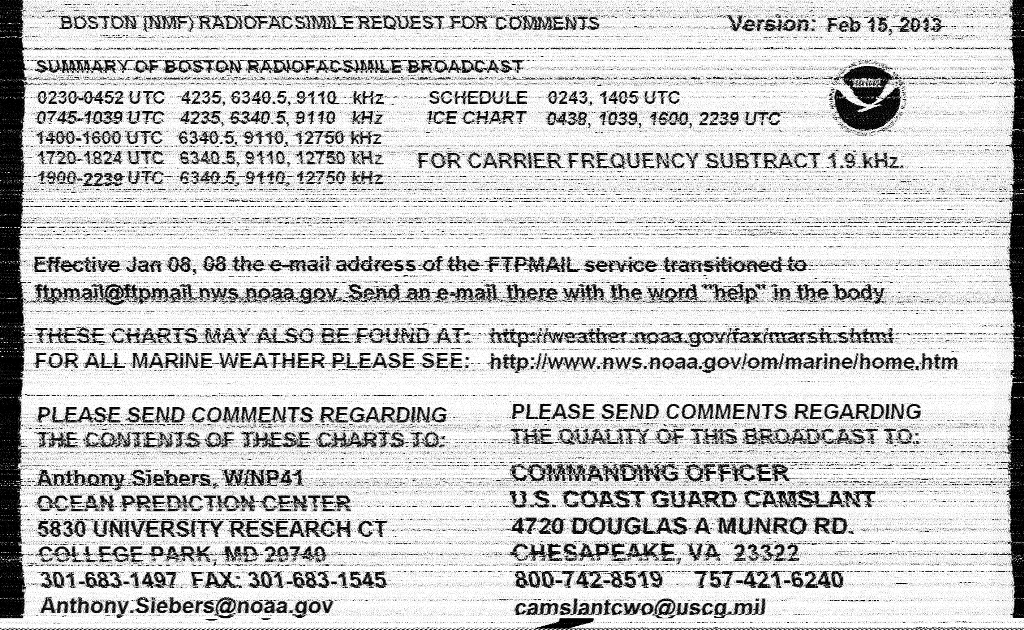

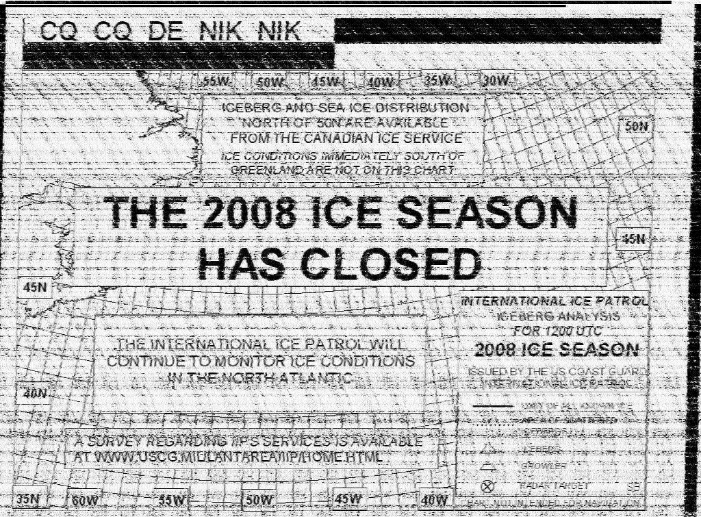

UA1AVA писал(а):
можно попробовать принять метео факс из Бостона (USA) на частотах: 6340,5 кГц. и 9110 кГц в 22:30 UTC
Интересная у Вас информация по факсимильному приёму, охотно ознакомился.
Одно время тоже принимал КВ-ФАКС, в частности и из Бостона.
Поэтому может быть имеет смысл немного дополнить, что наряду с береговыми КВ-радиостанциями USCG ( американская береговая охрана ),
передающими ИБМ телетайпом в режиме СИТОР-Б
http://www.nws.noaa.gov/om/marine/hfsitor.htm ( подр. Coastal Maritime Radio )
также на фиксированных частотах работают КВ-радиостанции той же службы, передающие и метеорологические ФАКСы. Подробности, частоты и планы здесь:
http://www.nws.noaa.gov/om/marine/radiofax.htm

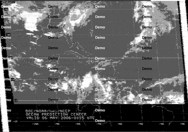

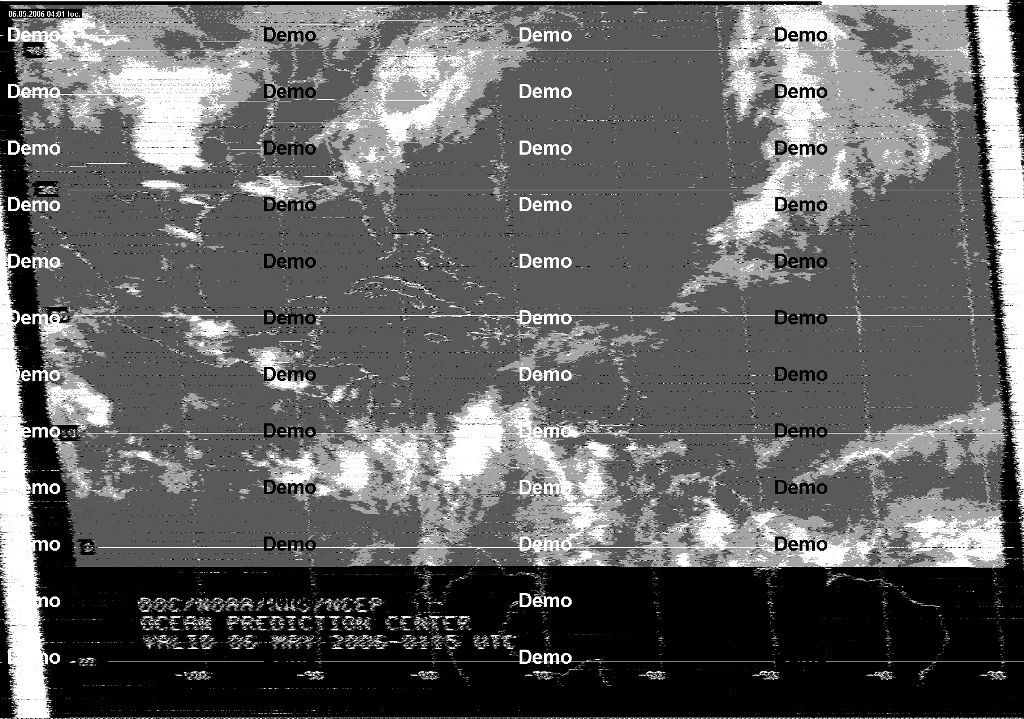

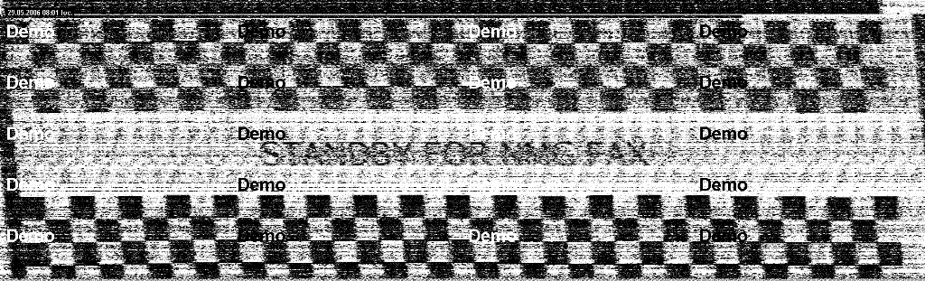

Наблюдал работу этих радиостанций на частотах 4235,0 и 6340,5 кгц NMF/NIK Бостон, 8503,7 кгц NMG Новый Орлеан и 6314,2 NWS-NCEP ( в приведёных планах не указана).
Принял несколько десятков ФАКСов разного качества,однако лучшее прохождение здесь на частоте 8503,7 кгц. В качестве примера некоторые ФАКСы: настройка NMF с шашечками,радостное сообщение о окончании ледового сезона, зона зарождения циклона со штормовым предупреждением и погодный ФАКС, транслирующий картинку облачного покрова,снятого метеорологическими спутниками.
Кстати рапорты о приёме береговых станций USCG предлагают посылать по указанному в ссылке адресу marine.weather@noaa.gov
HF-Fax_20060529_0801 NMG Новый Орлеан 8503,7 кгц.PNG [ 327.57 Кб | Просмотров: 27837 ]
081103-054939 NMF (NIK) Бостон 6340,5 кгц.PNG [ 939.88 Кб | Просмотров: 27837 ]
HF-Fax_20060506_0401 NMG Новый Орлеан 8503,7 кгц.PNG [ 369.52 Кб | Просмотров: 27837 ]

Ночью было неплохое прохождение на 6 мгц.Принимал ФАКС с прогнозами от радиостанции метеорологической службы в Бостоне (NMF) мощностью 4 квт.В качестве примера ФАКС с предложением отправить комментарий по содержанию и качеству передачи (6340,5 кгц , 27.02.2015, 03:05 UTC).
http://www.nws.noaa.gov/om/marine/hfmarsh_links.htm

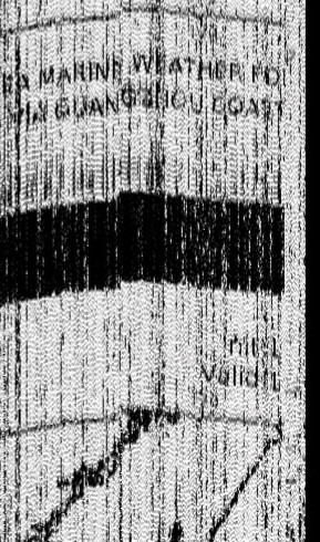

Guangzhou meteo fax (Китай) XSQ
Передача на частотах
4159.5, 8310.5, 12375.5, 16562.5 kHz
Принято сегодня на 8310.5 кгц
Кусочек карты
IMG_20211117_170136.jpg [ 75.29 Кб | Просмотров: 11601 ]
