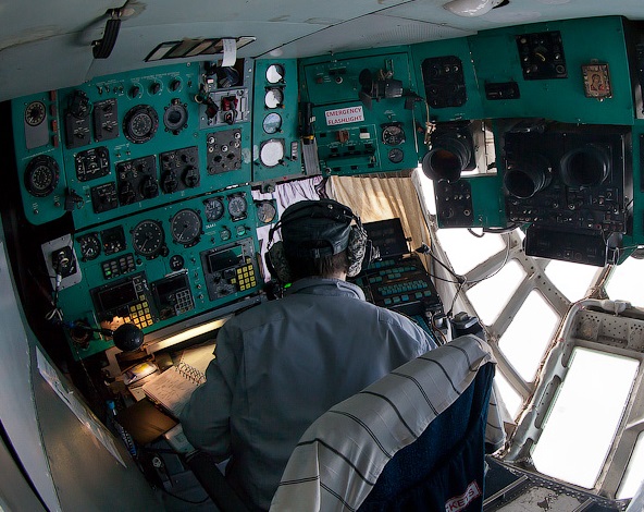

На частоте 8816 кГц работает телеграфная сеть радиостанций ВВС РФ (военно транспортная и стратегическая авиация)
Примечательно что бортрадист передаёт радиограмму вертикальным ключом.
В радиограмме присутствует Q-код расшифровывать здесь не буду.легко ищется в открытом доступе.
Позывные аэродромов взлёта и посадки передаются по классификации ИКАО
На записи борт 75136 (не нашёл кто, это) вызывает "Новатор" Североморск, позывной РЙЦ38
