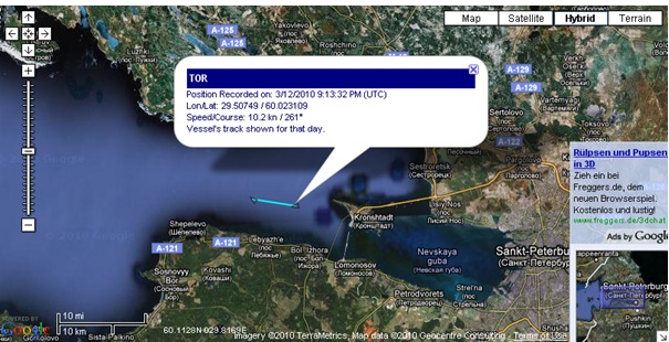

5. ТОР UBWХ Позиция Санкт-Петербург (см. карту)
Lyngby Radio]-DNK;(safety);from;273458860-RUS6; test REQ;10-03-10 15:41:1

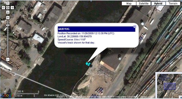

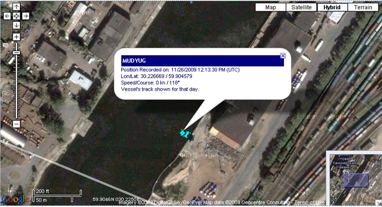

6. МУДЬЮГ UGUU Позиция Санкт –Петербург (см. карту)
[Lyngby Radio]-DNK;(safety);from;273910100-RUS6; test REQ;09-11-26 08:21:28
Позиция ледокола МУДЬЮГ. Порт СПб.jpg [ 138.92 Кб | Просмотров: 36260 ]

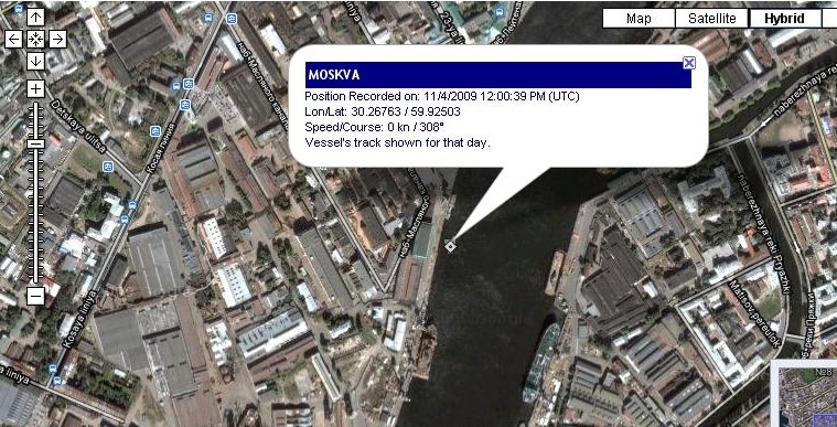

Позиция ледокола МОСКВА. Нева, СПб.jpg [ 169.65 Кб | Просмотров: 36260 ]

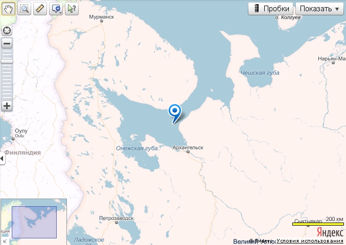

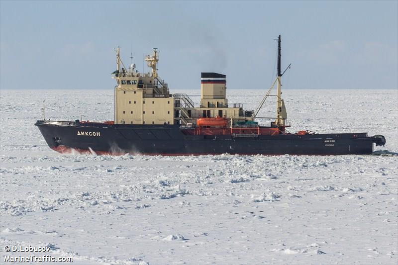

Спасибо за информацию. А у меня вчера ночью появилась возможность поконтролировать 2178.5 на свою домашнюю антенну.
Принято в центре Питера. на SDR-IQ и K9AY рамку. софт Code300
DIKSON.jpg [ 59.54 Кб | Просмотров: 36063 ]
Ледокол Диксон, позывной UHRL
FORMAT SPECIFIER: SELCALL individual
CALLED PARTY ADDRESS: 002734414 Arkhangelsk MRCC (Arkhangelsk Radio) Russian Federation
CATEGORY: ROUTINE
SELF IDENTIFICATION: 273912100 Russian Federation
TELECOMMAND: J3E telephone
SHIPS POSITION COORDINATES: NE LATITUDE 65 deg 34 min NORTH LONGITUDE 39 deg 11 min EAST
RQ
CHECK SUM OK
DECODED AT: 2:58:25 17.02.2015
CALLED PARTY ADDRESS: 273912100 Russian Federation
CATEGORY: ROUTINE
SELF IDENTIFICATION: 002734414 Russian Federation
TELECOMMAND: J3E telephone\par
RECEIVE FREQUENCY INFORMATION: 2182.0 kHz
TRANSMIT FREQUENCY/CHANNEL INFORMATION NOT INCLUDED
BQ
CHECK SUM ERROR
DECODED AT: 2:58:59 17.02.2015
И Ледокол... и с координатами в DSC :) по-моему случайно повезло)
Посмотрел по карте, получилось Белое Море

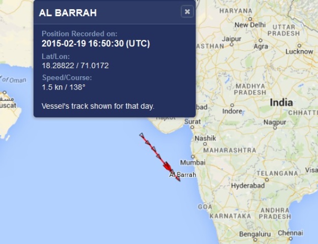

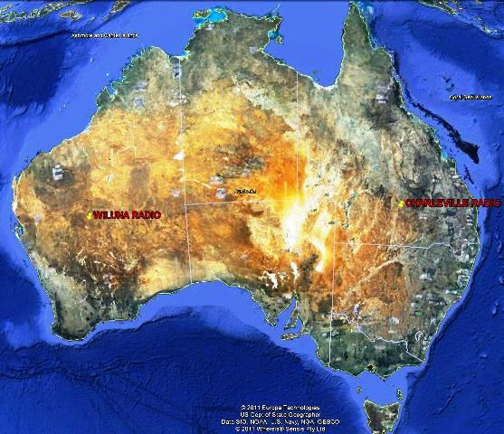

Отличное вчера прохождение было на высоких частотах.Отлучившись на час, подключил наудачу DSC на 12577 кгц. Поймал двухсторониий обмен с разных концов света.
С береговой станцией в Австралии сработали два судна. Танкер Аль Баррах у восточного поб. Индии и балкер Кору, ориентировочно у побережья Латинской Америки (по маринетрафику Новый Орлеан 14.02.2015, прибытие в порт Мейлонес Чили 22.02.2015 ). Более точные спутниковые данные увы недоступны.
В Австралии работает сеть из двух коротковолновых станций Чарлевиль и Вилуна , расположенных в пустынях Западнрй и восточной Австралии.Станции управляются дистанционно их Канберры.Сеть поддерживает непрерывное наблюдение за ЦИВ на 4, 6, 8, 12 и 16 МГц, а также передаёт сводки погоды и метеофаксы - интересный объект наблюдений, планы и частоты здесь:
http://www.gmdss.com.au/oz.html
1.Танкер Аль Баррах
[Charleville/Wiluna]-AUS;(safety);from;403573000-ARS; test REQ;15-02-19 15:18:06
403573000-ARS;(safety);from;[Charleville/Wiluna]-AUS; test ACK;15-02-19 15:18:21
Расположение КВ радиостанций Чарлевиль и Вилуна.jpg [ 64.32 Кб | Просмотров: 35981 ]
Позиция танкера Аль Баррах у западного поб. Индии.jpg [ 66.17 Кб | Просмотров: 35981 ]

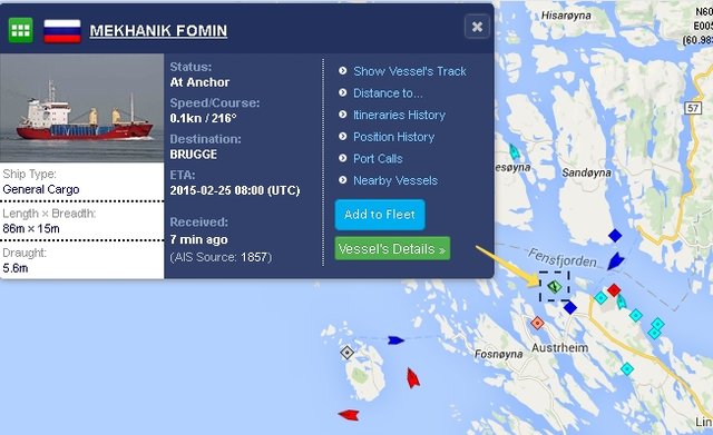

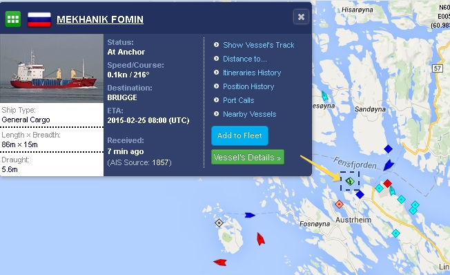

2015-02-23 16-59-04 Скриншот экрана copy.jpg [ 179.58 Кб | Просмотров: 35901 ]
GMDSS DSC Message 23:52:59
Format: Selective call to an individual station (120)
To: 002570300 JRCC South Norway Stavanger
Category: Safety
From: 273112800 МЕХАНИК ФОМИН
Telecommand1: Test (118)
Telecommand2: No information (126)
Frequency1: Unknown
Frequency2: Unknown
EOS (Ack. RQ)
Механика Брилина вызывала Lingby radio, механика я не принимал

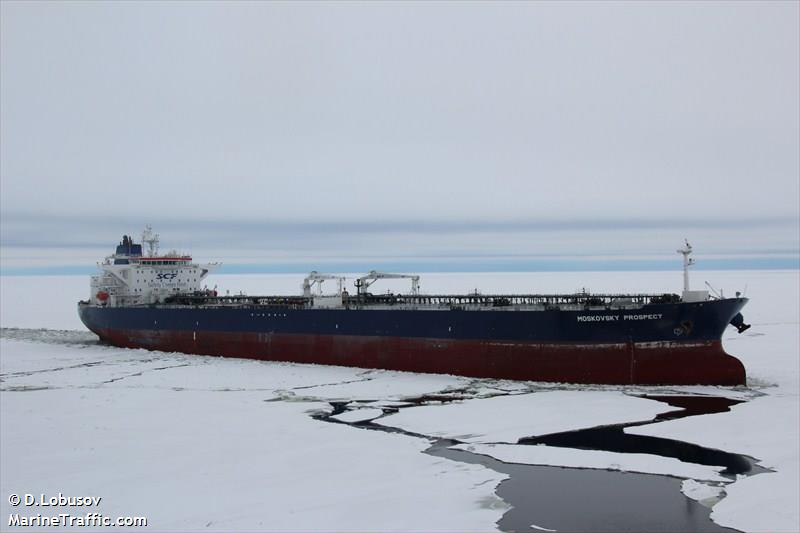

MOSKOVSKY_PROSPECT2.jpg [ 32.69 Кб | Просмотров: 35901 ]
GMDSS DSC Message 22:54:19
To: 002191000 Coast radio station Lyngby Radio
Category: Safety
From: 636014354 МОСКОВСКИЙ ПРОСПЕКТ
Frequency1: Unknown
Frequency2: Unknown
EOS (Ack. RQ)

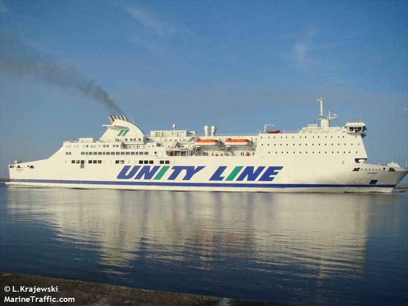

SKANIA.jpg [ 48.93 Кб | Просмотров: 35901 ]
Пассажирский паром Скания
GMDSS DSC Message 22:06:42
Category: Safety
From: 311007200 Skania
Frequency1: Unknown
Frequency2: Unknown
EOS (Ack. RQ)
GMDSS DSC Message 22:07:01
To: 311007200 Skania
Category: Safety
From: 002191000 Coast radio station Lyngby Radio
Frequency1: Unknown
Frequency2: Unknown
EOS (Ack. BQ)

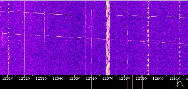

Вчера опять покрутил голландский SDR на предмет наличия активности в режиме Ситор А ( FEC ) на разнесённых частотах судно-берег, когда одновременно работают обе радиостанции.Российских станций не наблюдалось. Активны были только три станции:
1. XSQ (Гуанджоу радио) 12510,5 / 12613 кгц судно / берег (см.скрин -легко определяемый сигнал в фоме «джинсового шва» при достаточном уровне)
2. XSG (Шанхай радио) 12535,5 / 12637,5 кгц ; 8385,5 / 8425,5 кгц судно / берег
3. TAH (Истамбул радио) 12557 / 12654.0 кгц судно / берег
Довольно чётко принималась своеобразная настройка и позывные станций:
2017 XSQ CN 15-02-23 21:24:48 (время очевидно местное,приём в 13:20 UTC)
THE QUICK BROWN FOX JUMPS OVERVER THE LAZY DOG 0123456789
THE E QUICK BROWN FOX JUMPS OVER THE LAZY DOG 0123456789
THE QUI_K BROWN FOX JUMPS OVER THE LAZY DOG 0123456789
СУДНО: TEST=TEST=TEST+
4360 IST.RD GA+?
THE QUICK BROWN FOX JUMPS OVERVER THE LAZY DOG 0123456789 GA+?
Позывные судов пока установить не удалось.
XSQ (Гуанджоу радио) 12510,5- 12613 кгц судно- берег.jpg [ 86.31 Кб | Просмотров: 35861 ]

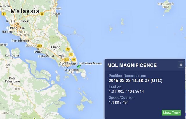

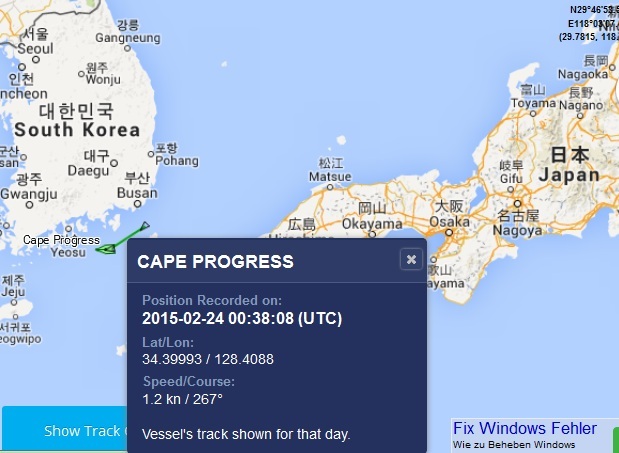

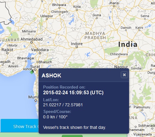

Вчера 24.02.2015 решил помониторить судовые частоты Гуанчжоу радио XSQ ( 12510,5 кгц с 13 до 19:30 UTC ) и Шанхай радио XSG ( 8385,5 кгц c 19:30 до 21:00 UTC ) в режиме Ситор А (FEC). Приятно удивила активность на частотах.Без труда принимаются позывные судов, состоящие как правило из девятизначного номера ЦИВ и сокращённого названия судна (12510,5 кгц):
1. Сухогруз ASHOК ................................................210549000 ASHO X+?
2. Сухогруз САРЕ РROGRESS ....................................372135000 PROG X+?
3. Контейнеровоз MOL MAGNIFICENCE........................538003648 ММ.. X+?
Инфа по каким то причинам не читается, уж не иероглифы ли предают.

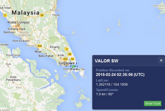

5. Сухогруз VALOR SW .......................................353114000 VASW X+? 20:45

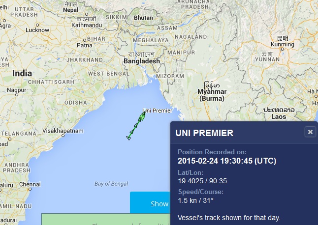

6. Контейнеровоз UNI PREMIER ……………………….....……355902000 PRM. X+? 21:30
Стоит отметить, что все без исключения шесть судов - DХы с западного и восточного побережий Индии и Дальневосточных морей, в т.ч. вблизи «бананово –лимонного» Сингапура (см. скрины).Вобщем можно заключить, что благодаря активной поддержке морской КВ связи (вне системы ГМССБ) со стороны наших китайских партнёров этот вид связи к счастью «скорее жив,чем мёртв».
Сухогруз ASHOК - западное побережье Индии,Аравийское море.jpg [ 108.21 Кб | Просмотров: 35808 ]
Сухогруз САРЕ РROGRESS - у побережья Южной Кореи,Восточно-Китайское море.jpg
Сухогруз САРЕ РROGRESS - у побережья Южной Кореи,Восточно-Китайское море.jpg [ 83.22 Кб | Просмотров: 35808 ]
Контейнеровоз MOL MAGNIFICENCE у Сингапура,Южно-Китайское море.jpg [ 81.36 Кб | Просмотров: 35808 ]
Сухогруз VALOR SW около Сингапура, Южно-Китайское море.jpg [ 87.91 Кб | Просмотров: 35808 ]
Контейнеровоз UNI PREMIER западное поб. Индии,Бенгальский Залив.jpg [ 123.87 Кб | Просмотров: 35808 ]

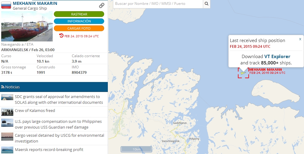

2187,5 кГц МСПЦ Архангельск вызов судна Механик Макарьин (координаты в Белом Море, самого Макарьина программа не декодировала (
GMDSS DSC Message 01:04:07 UTC
To: 2731157000
Category: Safety
From: 0027344140
Frequency1: Unknown
Frequency2: Unknown
EOS (Ack. BQ)

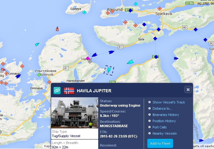

Немножко Норвежских товарищей...
1883569.jpg [ 107.05 Кб | Просмотров: 35754 ]
2015-02-26 12-50-36 Скриншот экрана copy.jpg [ 237.42 Кб | Просмотров: 35754 ]
Судно Havila Jupiter в Норвежских фъёрдах, недалеко от замечательного города Алесуна (посчастливилось там побывать)
GMDSS DSC Message 01:50 UTC
To: 0025705000
Category: Safety
From: 2574610000
Frequency1: Unknown
Frequency2: Unknown
EOS (Ack. RQ)

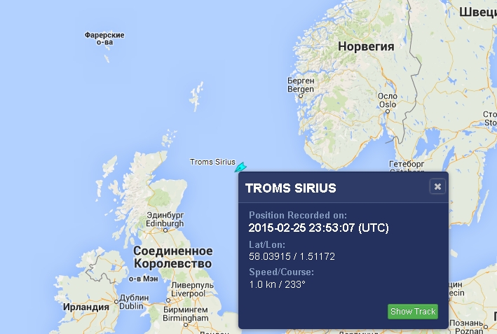

Troms Sirius по пути из Норвегии в Британию в Северном Море
TROMS_SIRIUS.jpg [ 68.71 Кб | Просмотров: 35754 ]
2015-02-26 12-31-59 Скриншот экрана copy.jpg [ 186.53 Кб | Просмотров: 35754 ]
GMDSS DSC Message 03:46
To: 0025703000
Category: Safety
From: 2578250000
Frequency1: Unknown
Frequency2: Unknown
EOS (Ack. RQ)
