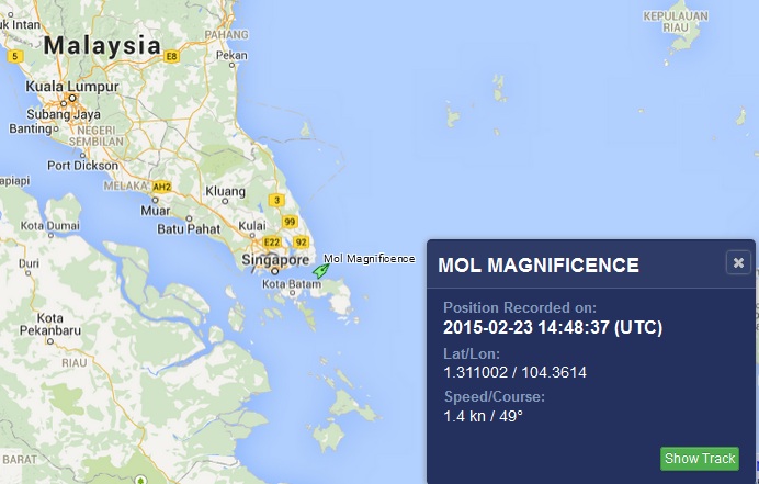

Вчера 24.02.2015 решил помониторить судовые частоты Гуанчжоу радио XSQ ( 12510,5 кгц с 13 до 19:30 UTC ) и Шанхай радио XSG ( 8385,5 кгц c 19:30 до 21:00 UTC ) в режиме Ситор А (FEC). Приятно удивила активность на частотах.Без труда принимаются позывные судов, состоящие как правило из девятизначного номера ЦИВ и сокращённого названия судна (12510,5 кгц):
1. Сухогруз ASHOК ................................................210549000 ASHO X+?
2. Сухогруз САРЕ РROGRESS ....................................372135000 PROG X+?
3. Контейнеровоз MOL MAGNIFICENCE........................538003648 ММ.. X+?
Инфа по каким то причинам не читается, уж не иероглифы ли предают.
Контейнеровоз MOL MAGNIFICENCE у Сингапура,Южно-Китайское море.jpg [ 81.36 Кб | Просмотров: 35140 ]
