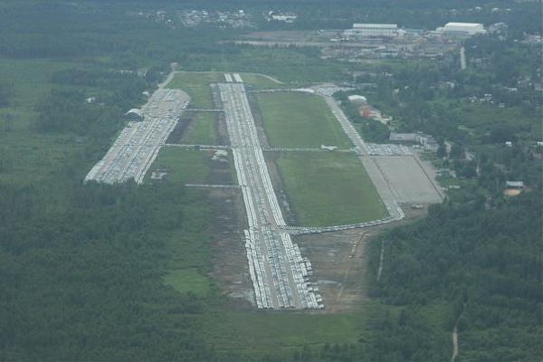

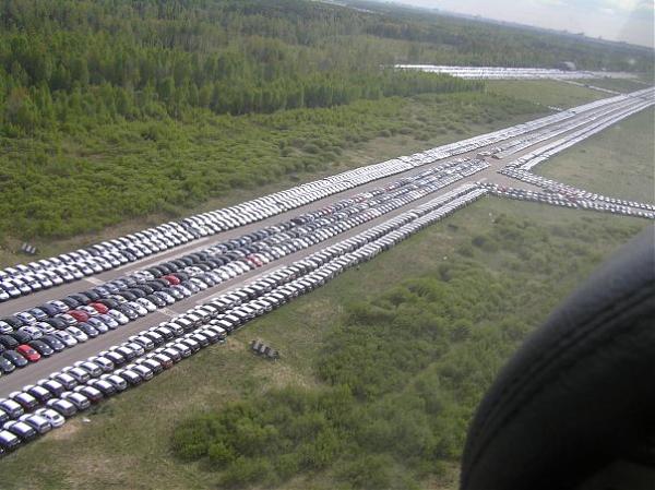

Все, Ржевка умерла окончательно как аэропорт?
 Заголовок сообщения: Re: Приводные авиационные маяки NDB (Non Derection Beacon)
СообщениеДобавлено: Пн 25 апр 2011 19:20
Увы!
Теперь там General Motors отстойник для новых машин
rj1.jpg [ 30.17 Кб | Просмотров: 65879 ]
rj2.jpg [ 52.23 Кб | Просмотров: 65879 ]
Грустно это всё...

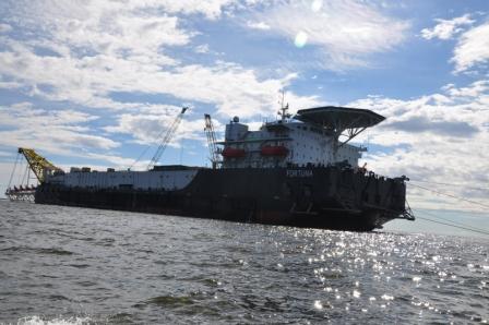

В настоящее время нахожусь на борту морского трубоукладчика FORTUNA.
На борту есть вертолетная палуба и оборудование приводного маяка.
Позывной VRGV5
QRG - 640 кГц - +/-2 кГц (могу ошибаться)
Комментарий к файлу: Приводной маяк Трубоукладчика FORTUNA
VRGV5.JPG [ 240.85 Кб | Просмотров: 65591 ]
fortuna.jpg [ 67.21 Кб | Просмотров: 65586 ]
Последний раз редактировалось RA1AMW Ср 06 июл 2011 14:23, всего редактировалось 1 раз.

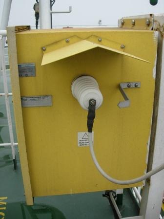

Вот ящик с радиомаяком.
Комментарий к файлу: NBDPfortuna
DSCN6241.JPG [ 25.57 Кб | Просмотров: 65586 ]
Работает практический постоянно.

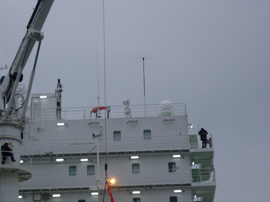

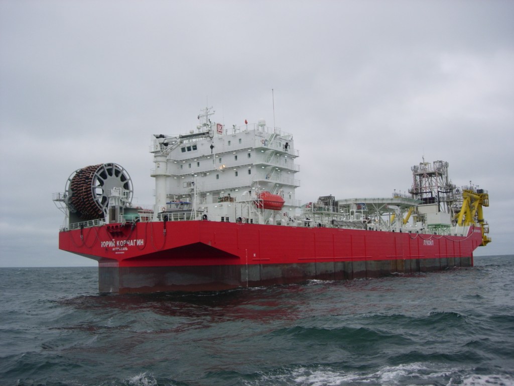

Антенна приводного маяка и Плавучее Нефтехранилище им.Ю.Корчагина:
PNH.jpg [ 111.82 Кб | Просмотров: 65585 ]
KORCHAGIN.jpg [ 125.73 Кб | Просмотров: 65585 ]
